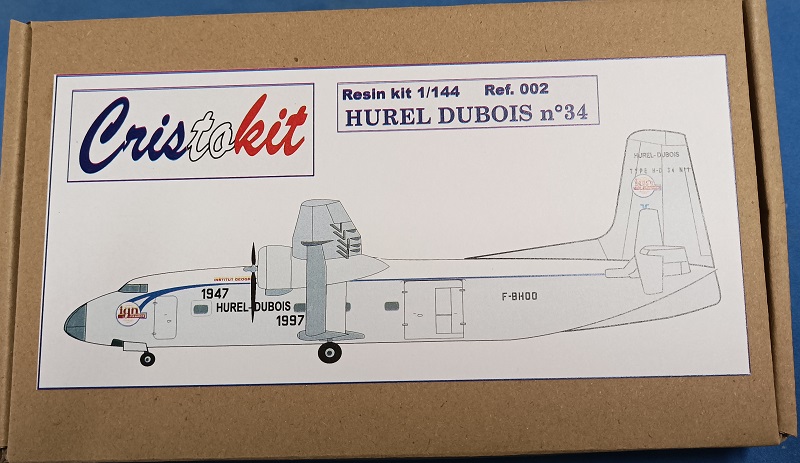

Maquette apparue lors de l'expo de Hyères en octobre dernier:
La planche de décalques permet de faire l'avion conservé en vol; je ne mettrai pas tout, voulant faire un avion opérationnel.
Me voici parti pour le montage d'un avion original.
