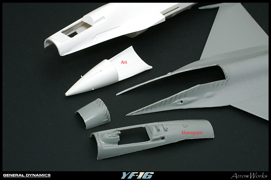

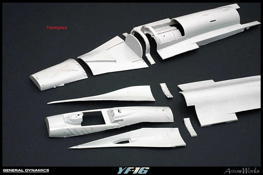

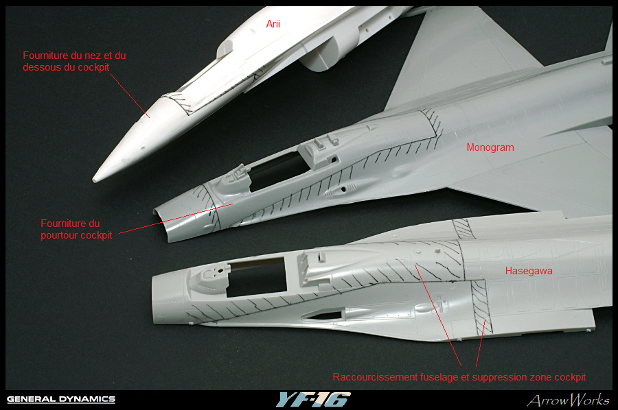

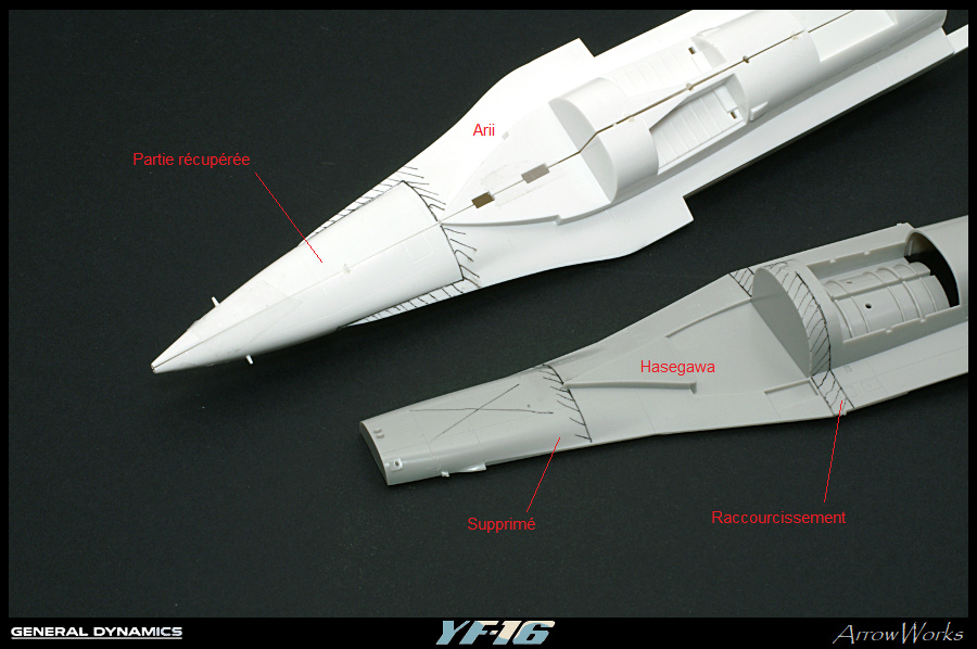

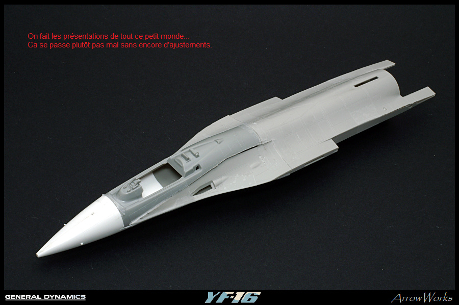

En effet penser les découpes en amont nécessite d’y passer un peu de temps, mais ça fait partie de ce que je préfère en maquettisme, rendre faisable un sujet qui n’existe pas à partir d’éléments du marché. Je trouve ce processus de construction intellectuelle amont bien plus motivant que de secouer la dernière Tamiya, chose dans laquelle je trouve de moins en moins d’intérêt.
Pourquoi le Monogram ? En fait le Hasegawa est très bien mais possède un défaut assez notoire, qui est la trop grande largeur du cockpit. Quand on le sait, on ne voit plus que ça et le fuselage plus court du YF-16 risquait d’accentuer cette impression. Le Monogram, de son côté, est un abominable mélange de caractéristiques du YF et de la série, mais il a le mérite d’avoir un cockpit de meilleures proportions, et surtout un montant horizontal de verrière plus conforme au proto, notamment au niveau de l’articulation. Et la découpe en diagonale sous le cockpit va me permettre de représenter plus aisément le léger décrochage bien visible sur les YF entre les flancs du fuselage et les carénage aéro des apex qui sont des pièces rapportées en surépaisseur.
