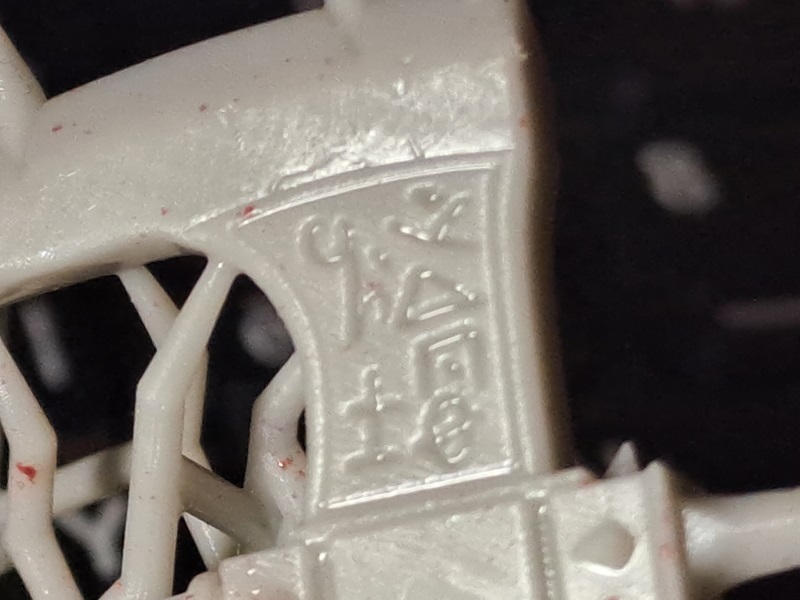

Perso je n'ai pas le choix, ma machine ne reconnait que le format cxdlp propre à la marque Halot. Donc Chitubox et consorts me sont interdits.
Mais le logiciel Halot Box fourni avec la bécane est appairé à icelle, ce qui fait que même avec les réglages par défauts le résultat correspond à mon besoin. L'interface est plaisante et simple, les supports, léger, moyen ou lourd sont modifiés facilement en ajouts comme en suppression, idem pour la base.
J'arrive à faire ca avec ma machine bas de gamme et sans toucher au réglages :
Bon, c'est sans doute très améliorable en jouant sur les diamètres de pointes, ce que j'ai pas fait je l'avoue, mais c'est juste pour montrer à un copain qui hésite à s'y lancer. Et d'ailleurs puisqu'on en parle je vais tenter le coup avec un support léger standard (pointes de 0.3) au lieu du moyen (0.6) juste pour voir
J'en conclue, mais ca ne regarde que moi et je peux me tromper, que c'est le couple slicer/bécane qui vaut, donc le logiciel fourni avec la bécane.
