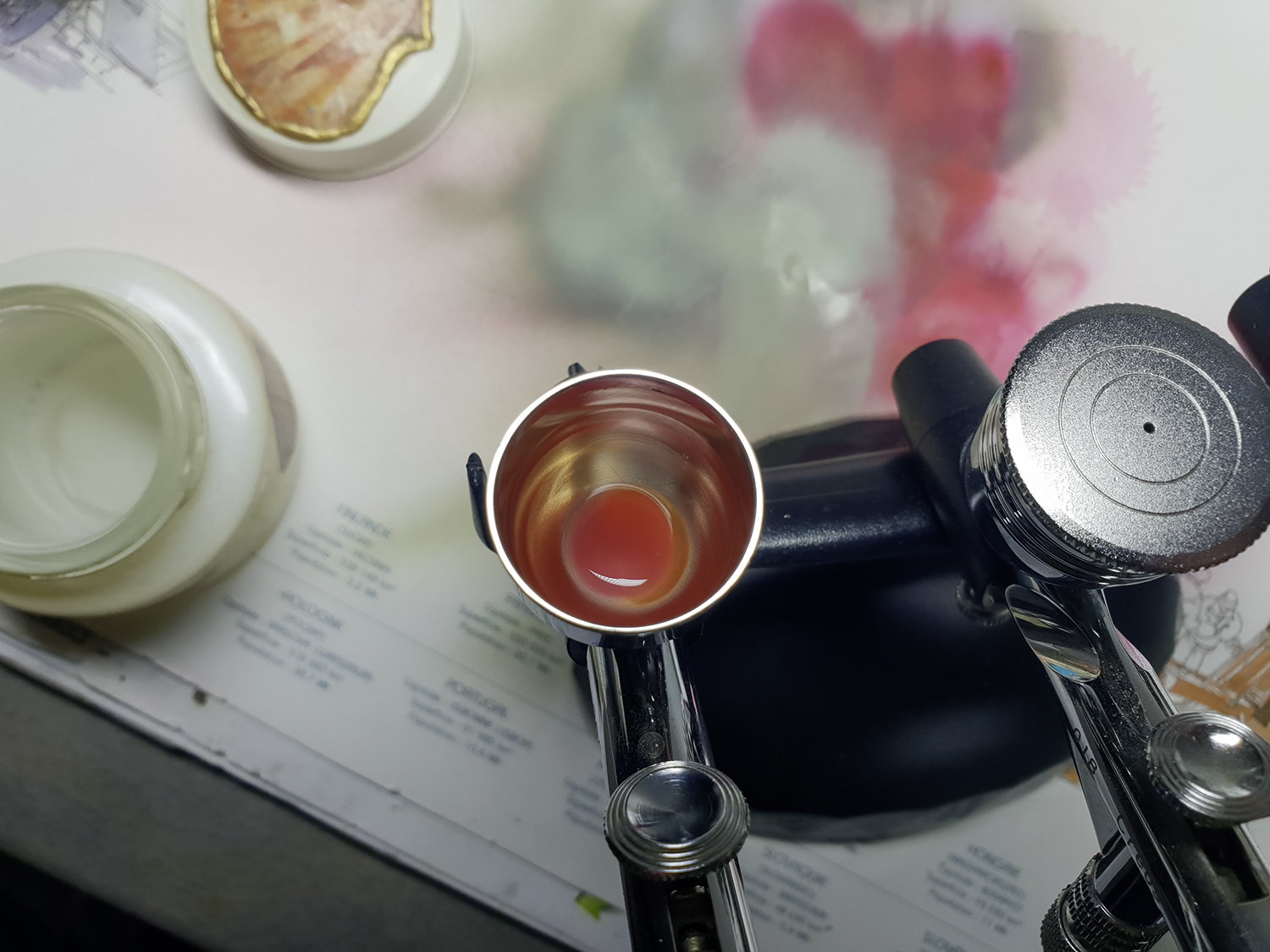

Il y a quelques mois, j'ai ouvert un post sur du rouge qui ressortait dans mon godet d'aérographe sans que je comprenne d'où ça venait.
Alors :
- Aucun rouge pschitté avec, j'utilise un vieux pétard uniquement pour ça tellement ça m'a fait flipper.
- Donc le rouge que vous voyez sur mon plan de travail n'a pas été pschitté avec (j'insiste, je sais :mrgreen:).
- Aucune trace de rouge sur mon aiguille quand je la démonte.
- Le godet que je vous montre a déjà connu au moins 10 nettoyages avant la photo, toujours du rouge dès que je mets de l'alcool dedans...je me suis lassé avant lui. :cry:
- La dernière couleur pschittée est du XF21 sky.
Une idée ?

Une oxydation du chrome de ton godet? Parce que là, je me souviens bien de ton ancien post, mais cette teinte qui apparait, b'in c'est assez troublant... Mais l'alcool n'est pas censé attaquer le chrome, sauf si celui ci a été foiré à la conception... un alliage? Dégradation en Chlorure de Chromyle? (mais j'en doute, la réaction se fait à partir d'acide sulfurique)

C'est un Procon que je pense de qualité mais bon...
Ce qui est étrange, c'est que ça ne s'était plus reproduit depuis plusieurs mois et il sert quasi tous les jours.

Hello, il y a un oxyde de chrome qui est rouge ... je m'orienterais plutôt sur cette voie

Quel est le solvant/liquide dans le godet ?

toniosky a écrit : ven. 8 mars 2024 13:28 Quel est le solvant/liquide dans le godet ?
Alcool ménager à 95 mais aucun problème particulier, j'utilise ça depuis des années.
Et aucune autre couleur ne ressort à part ce rouge.

colargol a écrit : jeu. 7 mars 2024 22:30 Hello, il y a un oxyde de chrome qui est rouge ... je m'orienterais plutôt sur cette voie
C'est bien ce qui me fait peur...

Norbert a écrit : jeu. 7 mars 2024 22:25 ça se présente au nettoyage quand du fait remonté de l'air en mettant le doigt devant la pointe ?
Non, je ne fais jamais ça.
Ca se présente juste en touillant le fond du godet.

J'avais eu un peu le même problème avec mon Paasche Talon en utilisant du blanc Gunze (retex ~10 ans).
Il y avait eu, au contact de la barbouille avé le godet (le chromage interne ayant disparu) une apparition non pas de rouge, mais de bleu...Se mélangeant évidemment avé le blanc, et changeant donc la teinte voulue... :rougefaché:
La seule conclusion que j'en avais tiré, était une réaction chimique de la peinture Gunze avec le cuivre du godet (ou le contraire ?... :evil: ). Peut-être que cette réaction s'est faite aussi avec des autres teintes (plus foncées), mais je n'y ai vu "que du feu"... :roll:
Depuis que je suis passé sur Iwata où le godet a conservé son chrome, je n'ai plus ce problème

Et quand tu remplaces l'alcool avec de l'eau (après avoir nettoyé), tu obtiens la même couleur ?
Et si tu remets de l'alcool par la suite ?
J'essaye juste de comprendre si la réaction est due à l'alcool

Une hypothèse:
SI absence de filtre, sous le détendeur, il pourrait s'agir de remontées d'huile de lubrification et d'eau accumulées dans la cuve du compresseur.

Tout est OK de ce côté et ça ne le fait qu'avec cet aérographe qui est certes celui qui tourne le plus mais j'en utilise trois régulièrement.

La couleur au fond de ton godet ressemble fortement au trioxyde de chrome qui est soluble dans l’eau et que l’on utilise pour le chromage des métaux.
Comme mentionné par le camarade Colargol, je pense qu’il faut chercher de ce côté là.
Le fait que ce soit un Procon ne garantit pas une fiabilité à toute épreuve notamment sur le revêtement interne du pétard même si ça reste de bons aéros (j’ai un PS 270 dont je suis très satisfait).

La surface du godet ne semble pas attaqué, peut-être des résidus dans le corps ? Tous les joints sont là ?

Changememt de marque d'alcool ménager ? ou de sa composition (additifs) ?
Il y a un/des additif(s) dedans qui ont pour but d'interdire sa consommation .
Je me rappelle dans le passé d'alcool à 90°médicinal qui précipitait en blanc avec l' apport d'eau;
