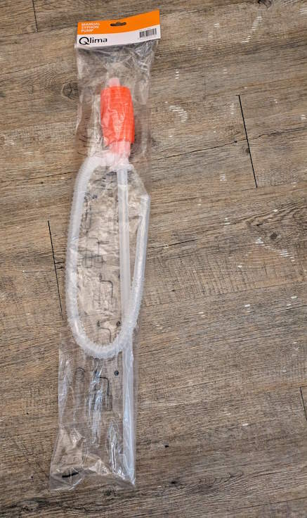

Bonsoir les amis
Récemment converti à l'impression 3D, grâce à Pierre que je remercie infiniment et en particulier pour nos échanges :alcool1: , j'ai du procéder à ma première vidange cet aprèm.
Trouvé pour 2.60€ chez Leroy, existe aussi motorisé pour une quinzaine d'euros
Il y a un peu de reflux cela dit, peut-être la longueur du tuyau de déversement ... A voir
Mon fiston m'a soufflé une petite astuce, plutôt que de jeter la "boue" avec les derniers Cl d'alcool, la mettre dans une bouteille transparente au soleil pendant plusieurs jours et attendre que ça polymérise tout seul ... A voir ... Bon le soleil par chez moi ... :naah:

Ps; en te lisant évoquer le petit reflux inhérent à la piètre qualité des pompes manuelles je me demandais si au final ce n’était pas plus simple de siphonner avec un simple petit tuyau.

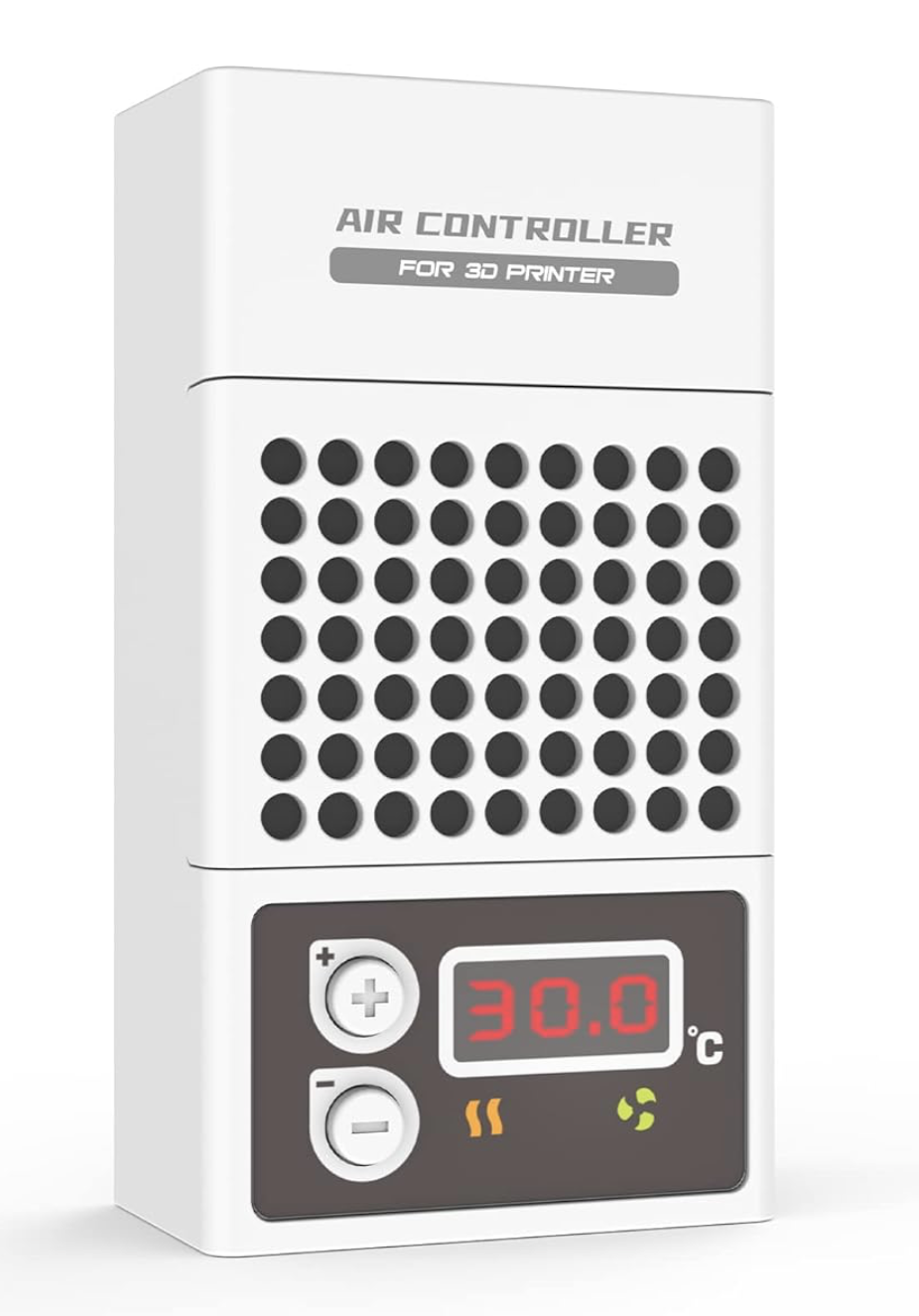

J'ai (trop) tardé à m'équiper d'un petit chauffage pour l'imprimante ! Quelle erreur !
J'imprime maintenant à une température de 30° et les impressions sont de bien meilleure qualité (la résine devenant plus fluide).
Pour la résine Phrozen la plage d'utilisation est comprise entre 25° et 35°.
J'ai testé un Chitu Heater; très déçu (messages d'erreur à répétition, kit d'installation pas adapté à la mini 8k contrairement à ce qui était annoncé..). Bref retour au vendeur.
J'ai opté pour ce modèle:
Le seul défaut que je lui trouve c'est qu'il n'a pas d'interrupteur. Sinon, monte assez vite en température et thermostat pas trop faux.

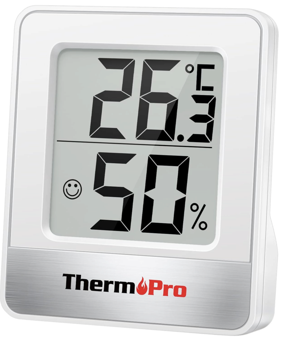

J'y ai rajouté un thermomètre pour l'enceinte d'impression (8 euros chez Amazon):

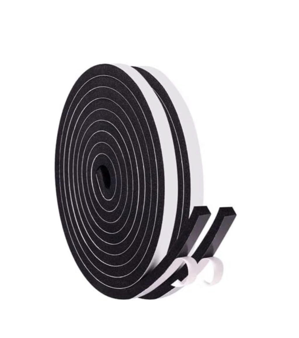

Pour le passage du câble électrique j'ai acheté une bande caoutchouc de 6mm de largeur (largeur de la base de mon capot) sur 6mm de haut (permet le passage du fil électrique sans laisser s'échapper l'air) toujours chez Amazon:
Et roule ma poule !!
Le chauffage est inaudible. Je branche 30 minutes avant le début de l'impression pour chauffer la résine et débranche en fin d'impression.
Il fait aussi office de filtre à odeur (pas sa fonction la plus performante..)
Un gros plus pour la qualité des impressions !!
