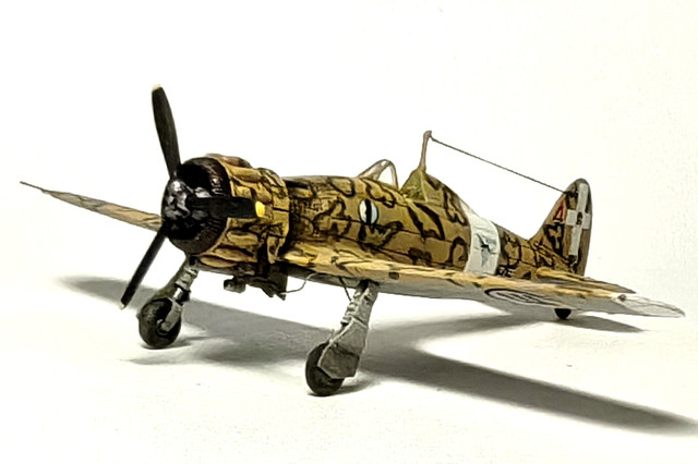

Camouflage donc...
J'ai commencé par une couche sable à laquelle j'ai tenté d'apporter quelques nuances.
Idem à l'intrados.
Je me rends compte à ce stade que la partie arrière du fuselage devrait être intégralement sable... A corriger donc...
Il faut alors se lacer dans le camouflage... Mon choix s'est porté sur une des décorations proposées par Sweet, un appareil de la 85a Squadriglia (18° Gruppo 3° Stormo) portant le camouflage 'à ronds de fumée'. Ce camouflage est assez rare sur le MC.200 et plus souvent vu sur les MC.202, mais il est tellement typique des appareils italiens de la période.
Voici ce que cela donne :
Pin's only !

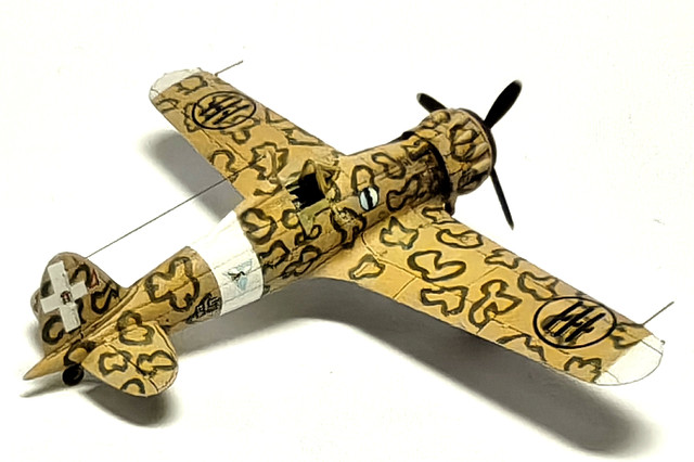

Message par Tom's »
Merci !
En effet, tant qu'à s'attaquer à un camouflage italien, autant en choisir un rigolo... :mrgreen:
La pose des décals n'a pas été de tout repos, avec des soucis d'adhésion, du silvering... Rien de très drôle. Pourtant, la planche est imprimée par Cartograph. Mais peut-être était-elle un peu vieille, ou bien le souci se situait entre la chaise et la maquette...
Puis un peu de weathering, encore quelques détails, et le voici terminé : un appareil de la 85a Squadriglia, 18° Gruppo, 3° Stormo, basé à Abu Haggag (Libye) en septembre 1942.
Il s'agit du premier kit produit par cette marque. Comme j'ai pu le dire il est très joli, mais certains détails peuvent être améliorés. La pièce représentant le capot moteur en résine proposé par Heroes Models est un ajout très utile...
En espérant qu'il vous plaise, je suis pour ma part bien content de l'avoir bouclé dans le cadre de ce Group built. :beer:

Messages : 29837
Re: Macchi MC.200 Saetta Sweet 1/144
Tom's a écrit : sam. 2 mars 2024 00:12
C'est le cas :x Bravo pour les amibes au 1/144 :amen:

Un fil de pêche UNI-CAENIS de 20 deniers remplacerait très très très avantageusement ton antenne radio : prends la peine de te renseigner sur ce produit STP ! :super:

Transall vaillant a écrit : mer. 6 mars 2024 20:16 Un fil de pêche UNI-CAENIS de 20 deniers remplacerait très très très avantageusement ton antenne radio : prends la peine de te renseigner sur ce produit STP ! :super:
Merci du conseil, je vais regarder cela... En effet je suis assez moyennement satisfait de ce que j'arrive à obtenir pour le moment concernant les haubans et fils d'antenne...
