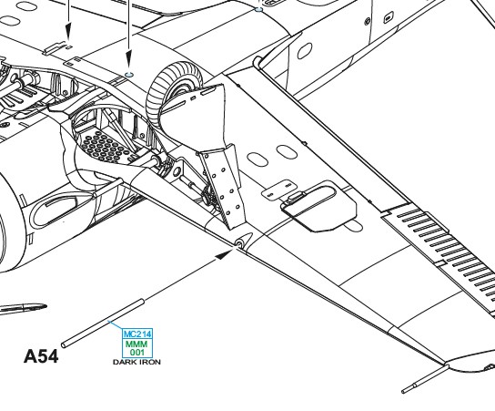

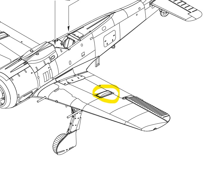

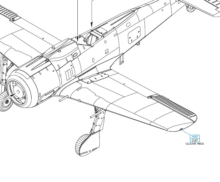

Eduard propose dans ses différentes déclinaisons de son Fw-190A-8 (je parle ici du modèle au 1/72 mais je suppose qu'il en est de même pour ses modèles au 1/48) différentes versions d'ailes qu'il désigne "universal wings" ou "standard wings".
Ces deux configurations diffèrent par la présence ou l'absence d'un bossage d'extrados correspondant au canon MG151/20 extérieur.
Ci-dessous des extraits des notices de montage:
Dans les deux cas, Eduard propose le même intrados avec le bossage pour cette arme et préconise le montage du tube du canon MG151/20 :
Sauf erreur de ma part, ces bossages d'extrados sont apparus à partir de la version A-6, suite au montage du canon MG151/20 en remplacement des mitrailleuses MGFF montées auparavant.
Je ne m'explique pas bien l'existence de ces deux configurations, avec ou sans bossage d'extrados, et cela dans les deux cas avec le même armement.

Ce bossage est apparu en fait avec la sous-version R2, avec un canon MK108 de 30mm sur A-7 et A-8. Ultérieurement, il est devenu standard, y compris sur les F-8.
Voir donc la déco que tu veux faire.
