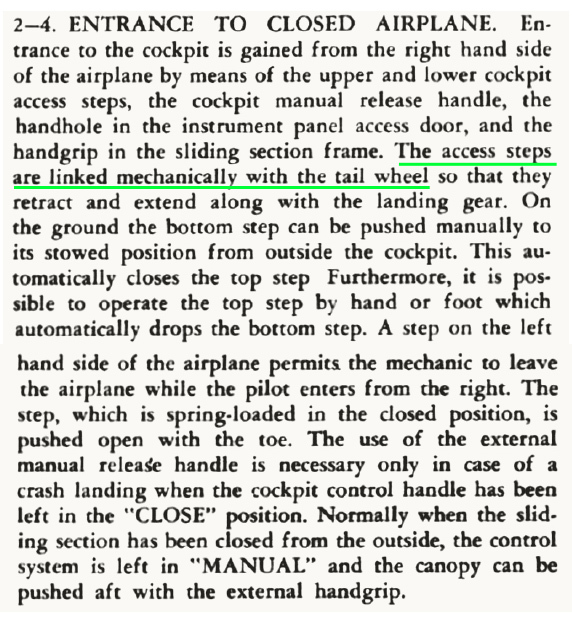

Le manuel précise que les marche-pieds tribord sortent en même temps que la roulette de queue grâce au système hydraulique.
Néanmoins, une fois l'appareil au parking, la marche télescopique (en bas) peut être rentrée manuellement ce qui ferme automatiquement la marche supérieure.
A l'inverse, il est possible de tirer sur la marche supérieure ce qui fait automatiquement sortir la marche télescopique.
Le marche-pied bâbord est lui monté sur ressort.
Voilà après, à toi de voir comment les positionner.
Sinon, j'ai également vu que sur les Corsairs tardifs, il y a un système monté sur le train principal qui ouvre automatiquement les volets de capot moteur dès que l'appareil est au sol.

F4U-7: il est écrit "extended with the landing gear" , donc ce serait train principal,mais la roulette (tailwheel) déclenche mécaniquement la descente de la marche inférieure

Landing gear concerne les trois trains et non les roues du train principal plus communément appelé Main Landing Gear dans les manuels techniques. Sinon c'est tail wheel dans le cas du Corsair ou Nose Landing Gear comme sur le P-38 par exemple.
Tu parles de quel manuel de F4U-7 Corsair ?

oui tu as raison pour LDG
je citais les extraits
F4U 7 steps.jpg (73.86 Kio) Vu 312 fois
on y lit ce que MP3 disait à propos des volets de capot qui s'ouvraient au sol, l'interrupteur du compas de train gauche court-circuitait l'inter situé au poste pilote.
issus du
F4U 7 flight handbook.jpg (89.35 Kio) Vu 312 fois
ça ne veut pas dire que ça invalide les autres indications données dans ce fil, car il y a peut être des subtilités entre les versions et c'est ce qui rend intéressant la chose.
