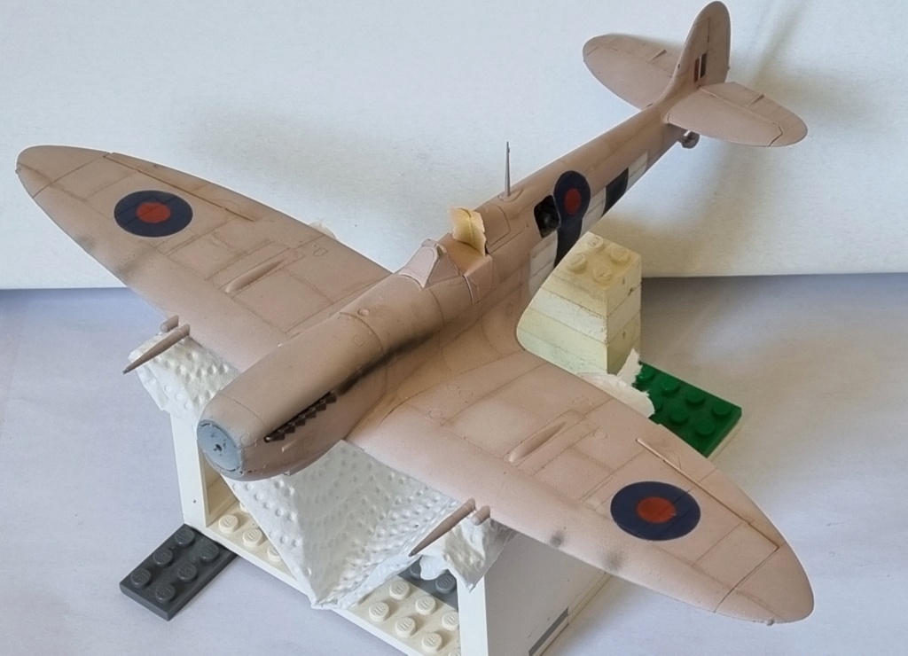

Alors.... j'utilise régulièrement de la Vallejo/Prince August à l'aéro. Et de moins en moins! Simplement parce que c'est une peinture qui a tendance à régulièrement boucher la buse à sa sortie : les pigments sèchent, et il faut régulièrement nettoyer l'aiguille à la sortie de la buse.dje a écrit : jeu. 12 mai 2022 21:54 exclusivement en vallejo, déjà parque qu'elle me va, que du bonheur comparé à la tamyia, je peux travailler dans mon bureau, maîtriser une seule gamme c'est mieux et financièrement quand même pas négligeable.
Mon réglage (à 20/22°) 6 val + 2 thin + 1 impr en 12~15psi mélange dans le godet direct, aucun pb, du cleaner dans le godet pour nettoyer, rien de plus !
Qui l'utilise en vallejo (je reste sur cette gamme ) ? c'est quoi vaux réglages ? là c'est inutilisable (et surtout il est moins précis que le 0.35mm) à moins de résoudre le pb je le renvoi comme défectueux
J'ai récemment peint un Spitfire à l'aide d'un mélange maison de Vallejo, et j'ai réutilisé ce mélange légèrement assombri pour faire mon post-ombrage. Buse fine (0,25), très difficile d'obtenir un résultat fin et régulier, contrairement à ce que j'arrive à faire en utilisant de la Gunze.
J'ai une grande palette de Vallejo/Prince August, mais je la réserve désormais prioritairement pour un usage au pinceau. Pour l'aérographe je préfère nettement Gunze et surtout les Mr Paint! Je comprends ton désir de ne conserver qu'une seule gamme de peinture, mais il faut être conscient des limites du produit.
