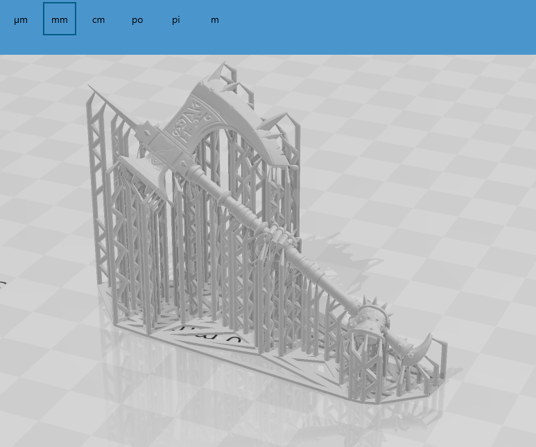

Un copain un club m'a confié le STL d'une figurine pour que je lui imprimasse, pour voir.
Surprise, les supports sont déjà sur la figurine, comme si elle était déjà passée dans un slicer et réenregistrée au format STL. Evidemment la saucisonneuse à ramé et l'impression à foiré, je n'ai rien eu d'autre que le pied sur la plaque et une bouse sur le film.
A votre avis, c'est viable son truc ou c'est moi qui merdoie...
Je n'ai pas la provenance de la chose, mais je vais lui demander.
Eric

Normalement, je n'ai encore vu aucun support sur tout ce que j'ai en fichier... Drôle ça....
C'est bien le logiciel (et en l’occurrence celui qui l'utilise et qui décide au final de plus ou de moins de support) qui les mets sur la réalisation 3D... pas le fichier lui-même...

Déjà vu et eu ce genre de chose... J'aime pas trop, mais quand tu n'as que ça, faut faire avec.
Et ne pas ajouter d'autre support, poser sur la plaque et trancher en direct. En espérant que le fichier soit pas foireux...

Ben j'ai fais comme ca.Etienne a écrit : lun. 4 mars 2024 08:17Et ne pas ajouter d'autre support, poser sur la plaque et trancher en direct. En espérant que le fichier soit pas foireux...
Je pense, mais ca n'engage que moi, que l'auteur du fichier a travaillé avec les réglages de sa machine, ou les siens pour optimiser son travail, mais que ce ne sont pas les réglages optimaux de ma propre machine. En ce cas c'est impossible à modifier, donc c'est mort.
Je viens de vider/nettoyer mon bac, je lance une impression sur autre chose pour valider le fonctionnement de ma bécane, ya pas de raison.

Y a peut-être bien autre chose, car les réglages de sa machine ne sont pas inscrits dans une stl, c'est jamais qu'un maillage...
J'ai dû imprimer un truc du genre, mais avec des supports type filaire, c'est sorti.

Certains sculpteurs fournissent des fichiers "presupported", ce qui correspond parfaitement à ce que tu décris: des stl incluant déjà les supports...
Mais en général, ils fournissent en même temps une version "unsupported", sans ces fameux supports. Donc il faudrait demander à ton pote s'il n'a pas aussi cette version.
Une version "presupported" peut être intéressante lorsque la forme est complexe et que le sculpteur s'est cassé la tête à optimiser les positionnements. De plus, c'est rassurant pour des débutants qui ne maitrisent pas la gestion des supports.

Bien vérifié que la pièce était bien posée sur le plateau? Directement tranchage , pas de passage par l’étape édition de support car souvent le trancheur te rehausse le modèle......

Oui. Il vient de me la communiquerpenpen a écrit : lun. 4 mars 2024 15:01Mais en général, ils fournissent en même temps une version "unsupported", sans ces fameux supports. Donc il faudrait demander à ton pote s'il n'a pas aussi cette version.
Quand j'ai vu la trancheuse ramer, j'ai annulé le travail, fermé tout et recommencé en sautant cette étape. Mais j'ai peut-être merdu.ravencbx a écrit : lun. 4 mars 2024 15:06Bien vérifié que la pièce était bien posée sur le plateau? Directement tranchage , pas de passage par l’étape édition de support car souvent le trancheur te rehausse le modèle......
Et oui ma trancheuse rehausse la pièce. Cependant j'avais un socle sur le plateau.

Si tu utilise chitubox, pose la pièce sur le plateau et tranche directement ......Sir Eric a écrit : lun. 4 mars 2024 18:52 Quand j'ai vu la trancheuse ramer, j'ai annulé le travail, fermé tout et recommencé en sautant cette étape. Mais j'ai peut-être merdu.
il viens de m’arriver la même chose avec des pièces non supportées à l’origine......c’est ma faute, le plateau n était pas assez bien séché.....
Voilà les deux autres causes principales pou lesquelles une impression ne tient pas au plateau...

J'utilise HalotBox, vendu avec une machine Halot.ravencbx a écrit : lun. 4 mars 2024 23:29Si tu utilise chitubox, pose la pièce sur le plateau et tranche directement ......
Lorsqu'on paramètre l'imprimante locale, le menu déroulant fait apparaitre l'ensemble de la gamme Créality, et rien d'autre.
De là à conclure que le couple saucissoneuse/imprimeuse est appairé par le constructeur, il n'y a qu'un pas, d'autant plus qu'après les déboires du débutant, le résultat convient parfaitement à mon petit besoin de pièces simples.
Après c'est la fameuse règle des 80/20 chère à ma Cheffe bien aimée de l'époque : Il faut 20% du temps pour faire 80% du produit, et les 80 % restant pour atteindre 100%. Si je fais 80% avec les réglages standards et que ca réponds à mon besoin, pourquoi me casser le cul ?
Vu de ma fenêtre, le guerrier est sorti très correct avec le STL sans support supporté par les réglages standards de la machine. J'essaierai de faire des photos au jour demain s'il ne pleut pas.
