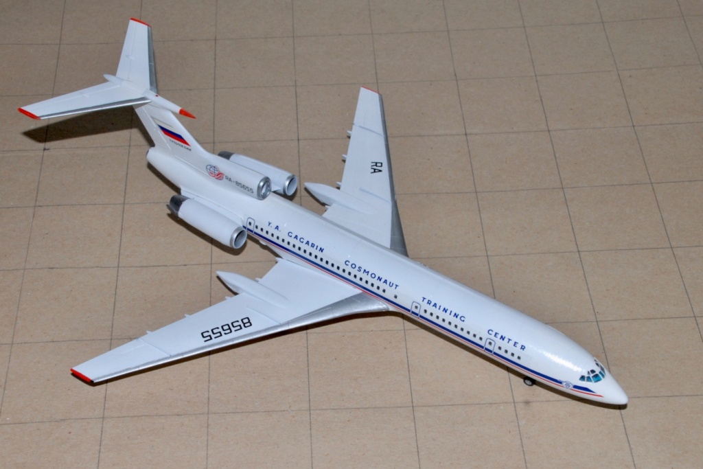

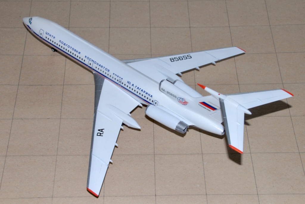

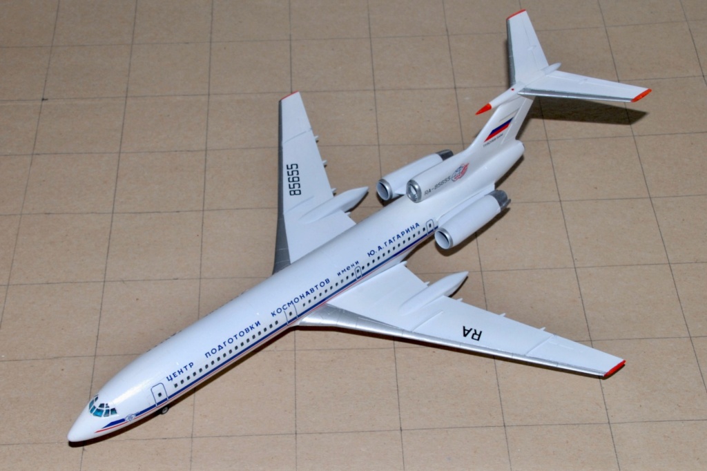

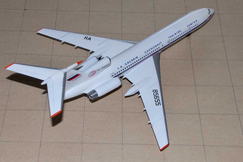

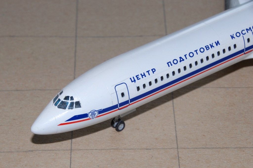

Le modèle Zvezda référence 7004 comporte assez peu de pièces, mais bien moulées, et d’un assemblage facile sans mastic. J’ai réalisé un aménagement de cockpit simplifié en scratch, assez peu visible au travers des nombreuses petites vitres de la verrière en injectée, une seule pièce constituant en fait tout le pavillon de la zone cockpit.
La belle planche de décals permet de choisir parmi 3 décorations, un appareil de la compagnie Aéroflot aux couleurs soviétiques, un autre aux couleurs russes de la CEI moderne, et un appareil du centre d’essais en vol « en mémoire de Youri Gagarine », objet de mon choix.
La notice montre un lest de 20 g en pointe avant. J’ai pris l’habitude, depuis un modèle trop peu lesté et « tail sitter », de peser les différents éléments (fuselage, voilure, empennages, moteurs si situés à l’arrière, de calculer la position du centre de gravité, et d’en déduire la masse de lest (plomb de pèche en général) à placer à une distance X des trains principaux, le plus en avant possible. Dans ce cas, une masse de 5 g à 150 mm en avant du centre des roues au sol est suffisante. J’ai mis un plomb de 8 g pour tenir compte des imprécisions de mesure de la position des centres de gravités des éléments, placés sur la tranche d’un réglet métallique pour trouver le point de basculement.

sympa et original !

Belle maquette d'un bel avion ! :ghee:

Rare, élégant et bien rendu.

Merci de vos messages. Pour ma part, je considère le Tu-144 come le plus élégant des trimoteurs modernes avec en plus des solutions techniques originales, telles que le logement des trains principaux dans des grands carénages, évitant de trouer le fuselage pour y loger ces atterrisseurs, cette discontinuité du fuselage existant sur une majorité d'avions.
