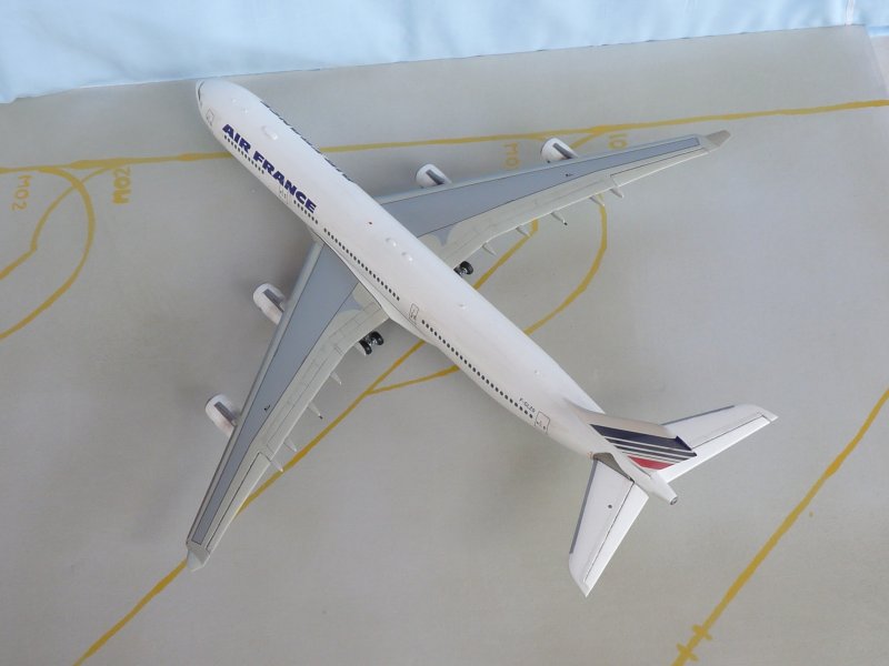

Pour les parties "métalliques" c'est du "coroguard, une discussion ici:
https://airlinercafe.com/aviation-artic ... ard-76412/
Un autre sur fighters utilise la bombe Tamiya TS17, pour ma part j'ai utilisé le pot Xtracolor (Hannants) X331
Il existe aussi des décals mais les plus grands sont pour A340 et B747.
Pour le gris de mes Airbus j'utilise le Gunze H315 ( Mr Hobby) FS16440 en acrylique.
Mon A340 Revell avec le coroguard en décal:
