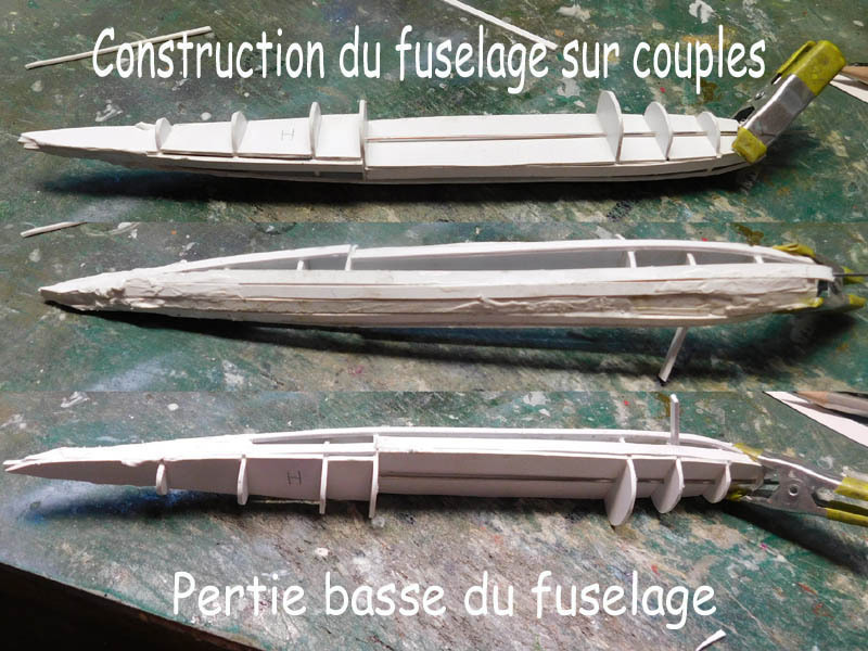

Ce modèle à été traité par Roden, d'après ce que j'en ai lu le montage n'est pas des plus facile.
Les éléments internes du fuselage sont plus gros que ce dernier. Les ajustages seraient, aux dires de ceux qui l'on monté, disons très curieux.
Devant ce constat autant m'en fabriquer un à ma façon, ça je sais faire, et si il faut utiliser de l'enduit pour boucher les trous je saurai au moins pourquoi :wink:.

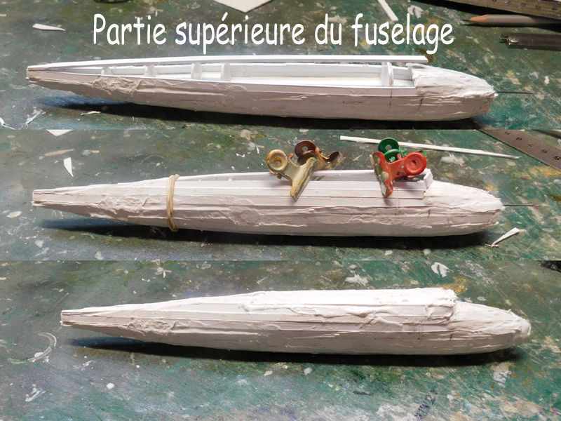

Premier travail découpage des couples et entretoises à la Silhouette dans du plastique de 1,3mm. Ne croyez pas que j'obtiens une coupe totale mais le plastique est suffisamment entaillé pour qu'il se casse par simple torsion et la pièce ainsi "dégrappée" ne présente pas de bavure.
Ces couples sont alignés sur un axe et collés sur les entretoises.
Une fois ce squelette terminé il suffit de le recouvrir avec des lamelles plastique. Pour tout égaliser il suffit de passer par dessus du plastique dissous dans du solvant et d'attendre que ça sèche, et ça sèche très vite.
Le but me la manœuvre sera d'obtenir une pièce ressemblant à ça:

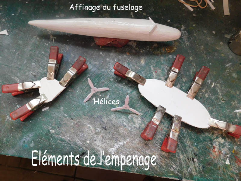

Le fuselage commence à ressembler au plan. Les hélices (carton découpé Silhouette) sont assemblées. Les ébauches des éléments de l'empennage sont assemblées.
A+ Gilles

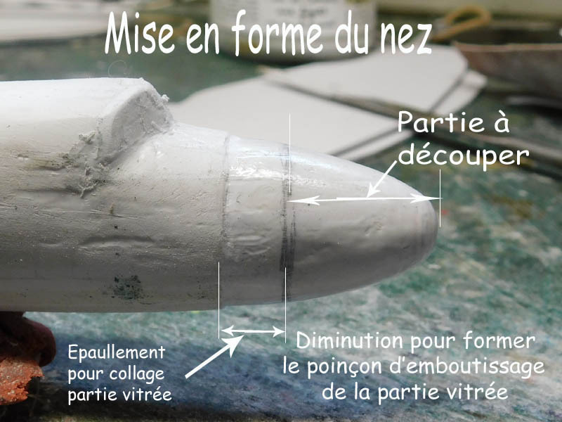

Préparation pour faire le futur nez vitré.
-En premier finaliser la forme du nez.
-La partie avant diminuée en épaisseur deviendra le poinçon d'emboutissage du vitrage avant.
-Prise d'empreinte de cette partie et couler à l'intérieur de la résine servant de poinçon.
A+ Gilles

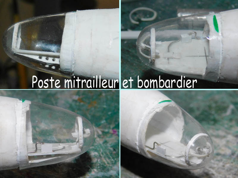

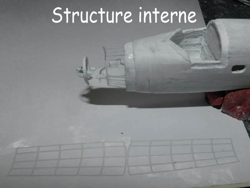

Début de mise en place des détails internes.
La structure interne de la partie avant
Et l'aménagement du poste avant avec la mise en place de l'arceau de tourelle, la partie interne de la mitrailleuse et les pièces supérieures du viseur de bombardement.
La partie vitrée s'emboite juste par dessus.
