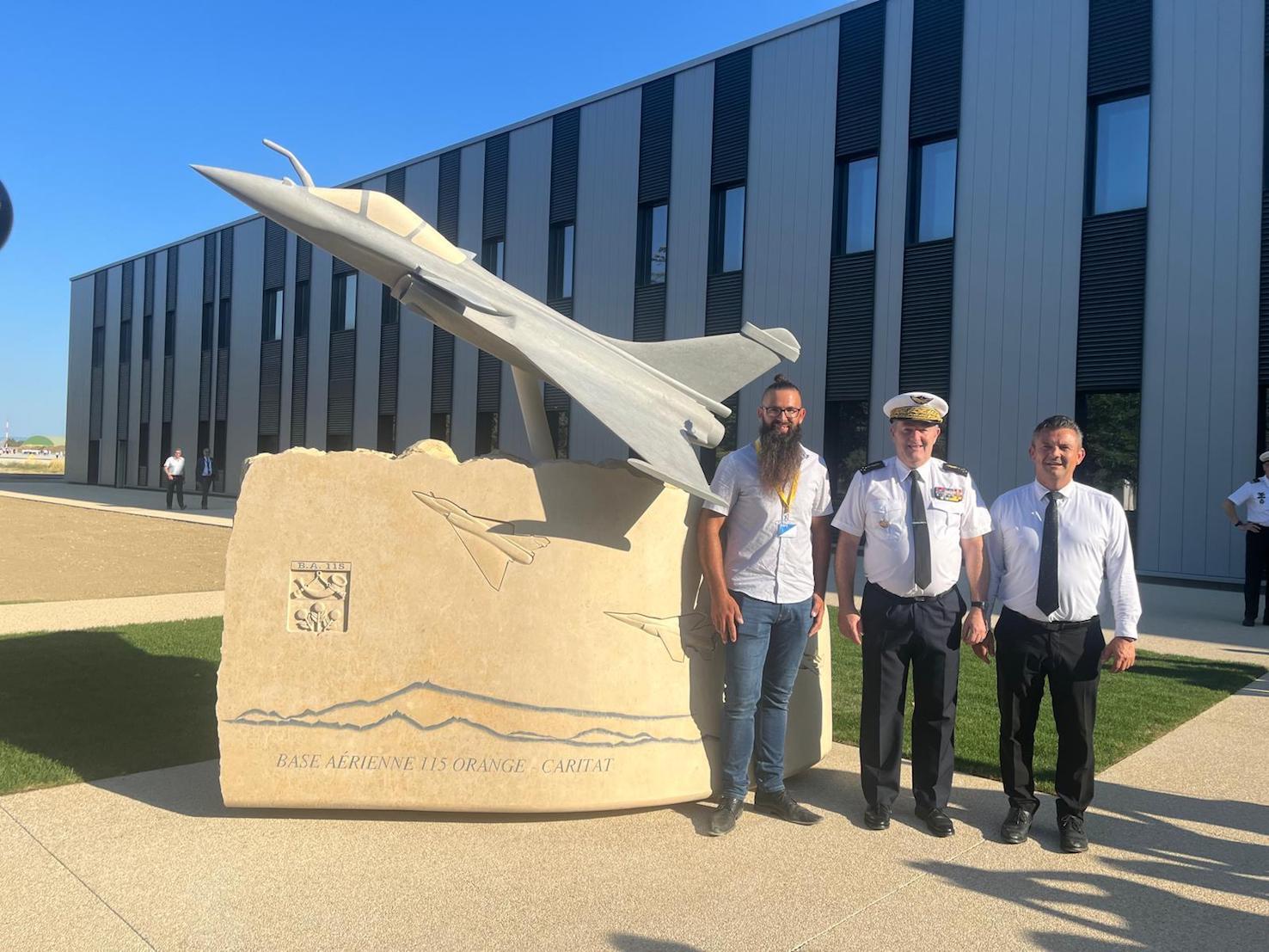

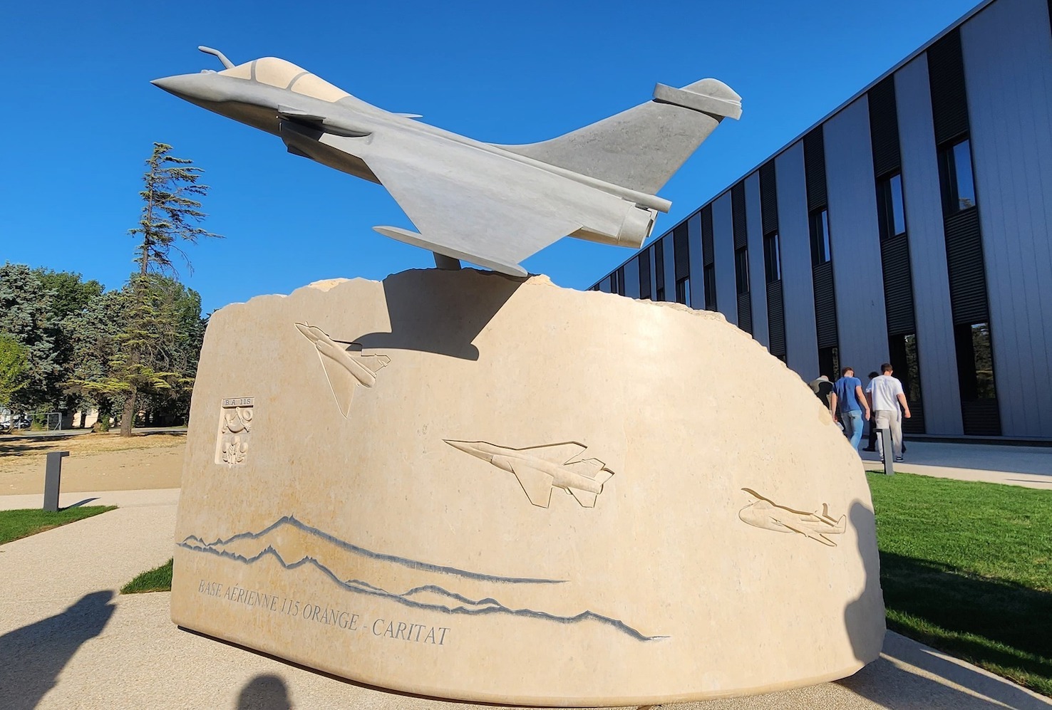

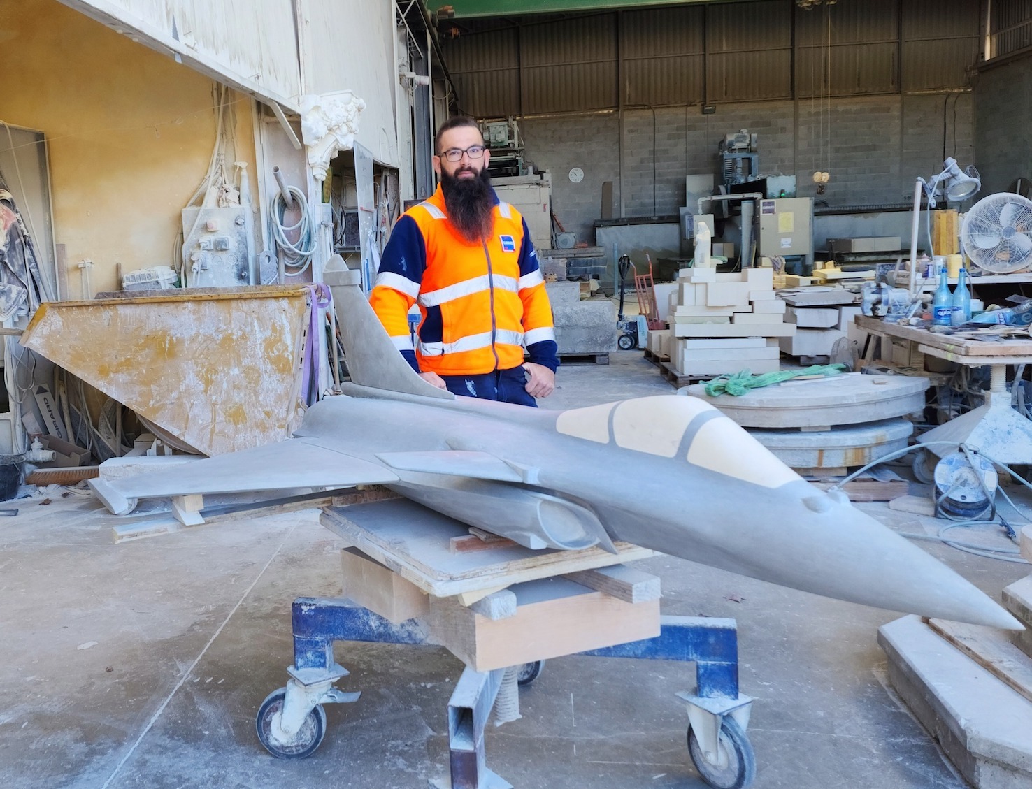

Inauguration de la stèle "Rafale" sur la BA115 d'Orange hier. Une stèle composée d'un socle de 8 tonnes surmonté d'un Rafale en pierre de 2,5m. Réalisé par Cyril Bienfait dans notre atelier de taille de l'entreprise Girard à Avignon. Pour une fois dans ma carrière, je vois la rencontre de ma passion, l'aviation et de mon métier de tailleur de pierre ! 2000, F-1 et Mistral sur le socle ainsi que le Mont Ventoux et les Dentelles de Montmirail.

Le RAFALE est très bien représenté dans ce matériau pas facile à travailler qu'est la pierre. Cependant, il manque de détails... :wink: :x

C'est extraordinairement bien fait...
Absolument remarquable !
Au moins il supportera mieux les affres et les palabres du temps qu'un vrai... :roll:

Bravo pour ce chef-d’œuvre. :x :super:
Ce Rafale pourrait même voler avec un lance-pierre à sa taille. :sivousme:

L'avion et le socle sont magnifiques. Félicitations!

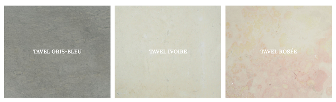

Je suis impressionné de voir la finesse de taille que l'on peut obtenir avec de la pierre. Quelle pierre a été utilisé pour le Rafale?

Quelle pierre ? et surtout comment a-t-il fait pour tailler le petit espace entre le fuselage et les entrées d'air ??

Voici la pierre utilisée, le calcaire marbrier de Tavel dans le Gard, en jouant sur les deux premières couleurs pour le Rafale. Pour la méthode de taille, elle s'apparente au scratch d'une maquette en bois, on passe par des profils et on affine. Nous utilisons des outils à percussion pneumatique et des grosses Dreamel en plus des outils manuels classiques.
