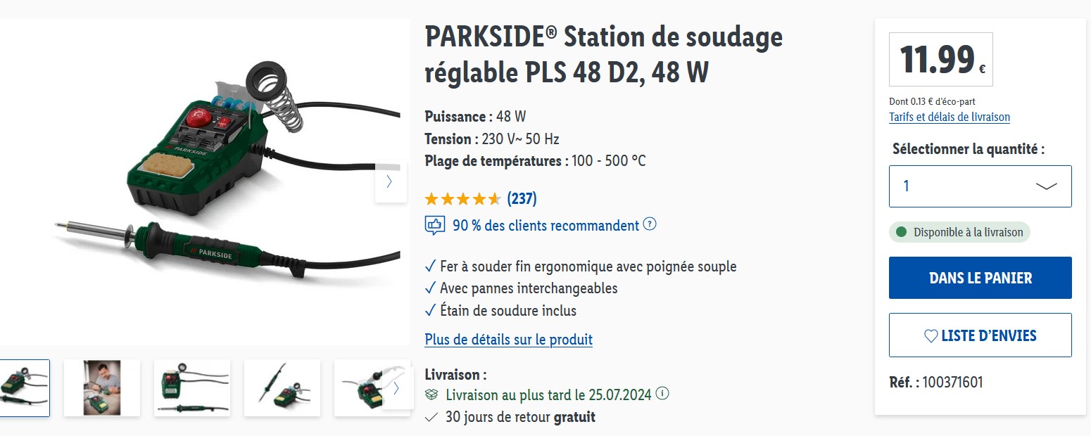

J'utilise depuis longtemps un fer à souder réglable en température, environ 100° suivant le fil, c'est très pratique pour tendre individuellement chaque hauban. On peut meme toucher le hauban avec la panne du fer pour soigner la tension ! :shock: Le problème c'est que le fer à passé ( pour ceux qui ont la ref...:mrgreen: )... euh le fer à souder qui descend à ces températures est très rare, meme dans le matos pro pour électronique. :evil:
J'ai vu cette pub Lidl , c'est un prix imbattable, donc pub gratuite ! Ca peut aussi servir pour travailler le plastique.. :wink: et faire des soudures !!! :D

merci Denis, un investissement relativement raisonnable
