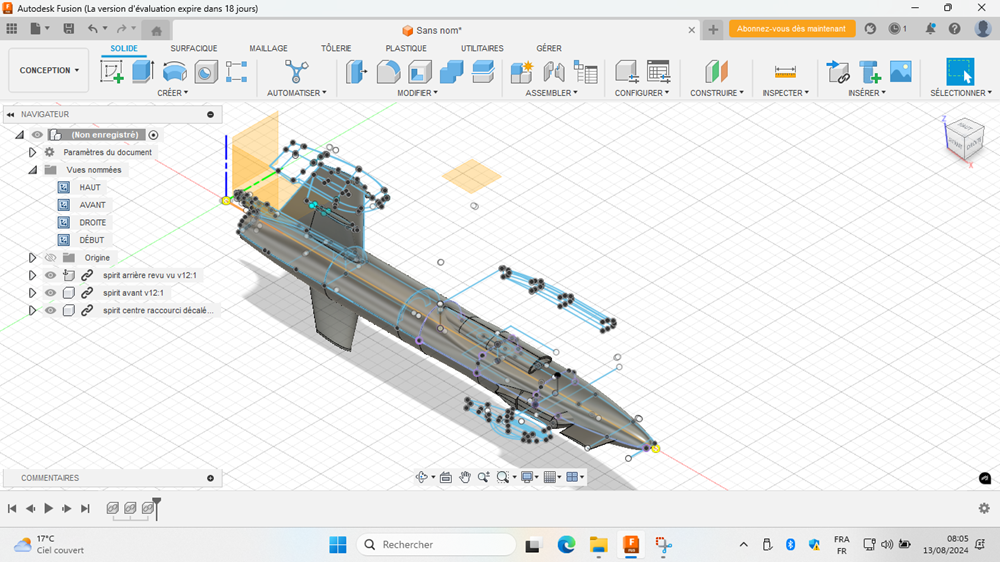

J'en ai eu marre de me casser deux petites choses qui plaisent beaucoup aux dames, alors j'ai cherché, pas longtemps, et j'ai trouvé, aisément.
Mon problème est celui des formes complexes, qui deviennent très vite lourdes et compliquées, avec un tas de plans de décalages et de plans d'angles ce qui devient vite chiant à gérer même avec une machine de concours
J'ai donc crée 3 dessins : le devant, le derrière et le centre sur la base d'une esquisse commune, ce qui limite les contraintes, puis l'ai importées sur une nouvelle conception, vierge, en utilisant la commande "inserer" : / "inserer un composant".
Pis après STL toussa toussa, fastoche.
