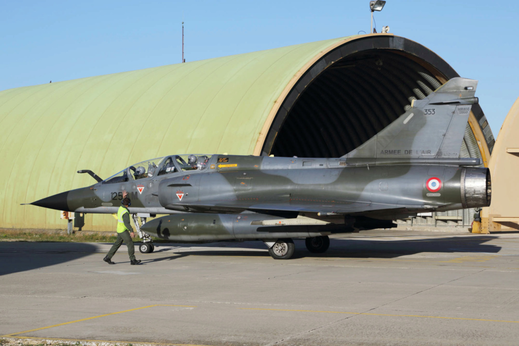

J'ai trouvé sur le net un photoscope du numéro N #353 sans insigne de dérive en 2012. C'est original mais les traditions sont un des caractéristiques des avions, typiquement françaises.
https://www.targeta.co.uk/istres_2012.htm
Quel était l'insigne de cet appareil codé 125-AM de l'autre côté ?
http://www.primeportal.net/hangar/jean_ ... 0n_125-am/
Mais, je ne suis pas encore à la décoration et cela a tout le temps d'évoluer.
Pour la documentation, je vais partir de ces livres.
A suivre
Dassault Mirage 2000N Dream Model 1/72
Re: Dassault Mirage 2000N Dream Model 1/72
Salut Ben
Ben a écrit :J'ai trouvé sur le net un photoscope du numéro N #353 sans insigne de dérive en 2012. C'est original mais les traditions sont un des caractéristiques des avions, typiquement françaises.
Normal qu'il n'y ait plus d'insigne, le 1/4 ayant été dissous en juin 2010 à Luxeuil (BA116).
Comme il est déjà codé 125-AM sur tes photos, le rattachant à la base d'Istres, je dirais qu'elles ont été prises durant son transfert vers Istres où il y avait encore des 2000N (le 3/4 jusqu'en 2011 puis le 2/4 jusqu'en 2018).
Ben a écrit :Quel était l'insigne de cet appareil codé 125-AM de l'autre côté ?
J'ai une photo du côté gauche du 353 codé en 4-AM, prise aussi lors d'un meeting ou d'une JPO : c'est le même insigne (SPA37) à gauche, orienté vers l'avant.

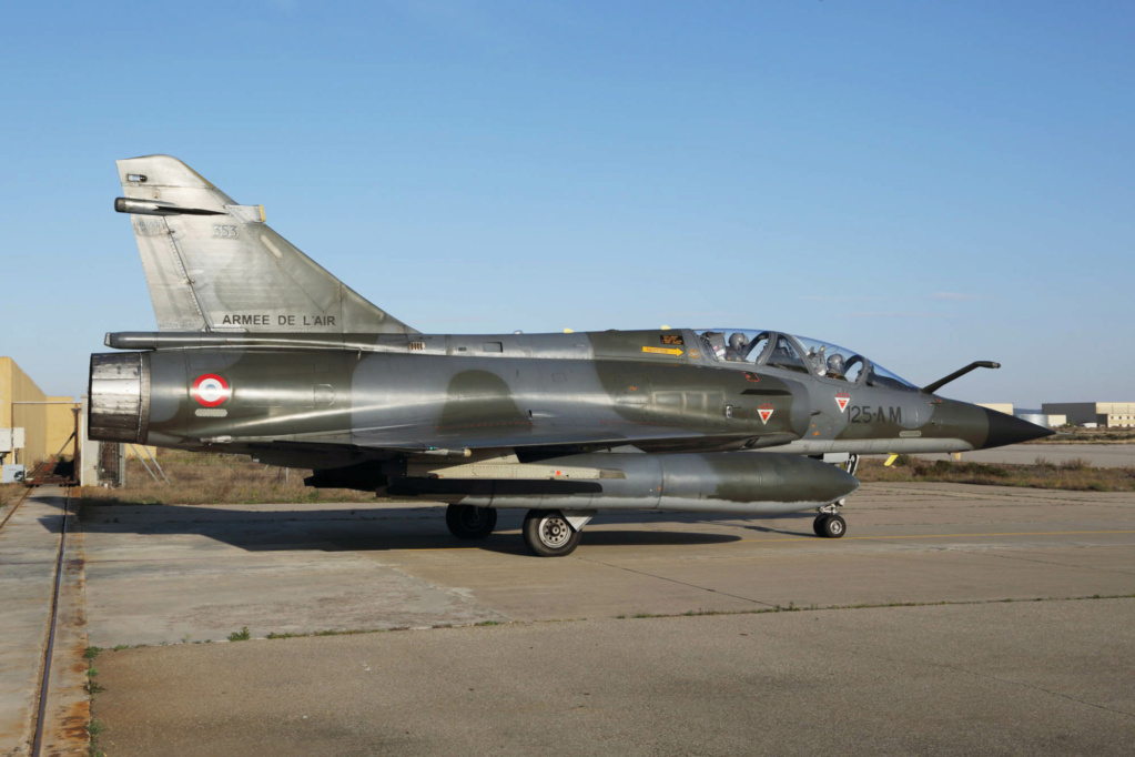

Voilà ton côté gauche :)
RENAUD a écrit : mer. 12 juin 2024 10:54
Ben a écrit : mar. 11 juin 2024 22:55
Je ne comprends pas, en fait, l'image de la dérive côté droit vient visiblement du walkaround de Prime Portal... précisément de la page 2.
Or, il suffit d'aller page suivante du même walkaround - page 3, donc - pour découvrir l'autre côté de la dérive...
Et désolé, Renaud, c'est le même insigne des deux côtés... :wink:
https://data6.primeportal.net/hangar/je ... _of_82.jpg
Messages : 6965
Merci à vous.
J'ai désormais le choix dans la décoration de la dérive. :x
Tout ceci conforte mon hypothèse d'une machine en cours de transfert qui n'a pas encore reçu tous ses marquages (les codes mais pas encore les insignes).
Les photos postées par Alain (aka RENAUD) montrent le 353 / 125-AM avec l'insigne de la SPA167, une des 4 escadrilles qui composaient le 2/4 "La Fayette" lorsqu'il opérait depuis Istres. Elles seraient donc postérieures à celles postées par Ben.

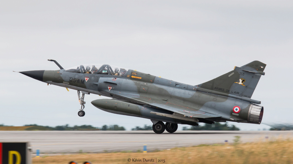

Il n'y a pas de quoi être désolé, tout au plus cela pourrait embêter BEN quant au choix de sa future déco. Il lui resterait à se poser la question de l'insigne côté droit cette fois-ci dont je n'ai pas trouvé de photo. Mais d'autre 2000N codé 125 A. présentaient bien le même insigne sur les deux faces de la dérive.
Je ne résiste pas à montrer cette dernière que je trouve plutôt spectaculaire avec ce décollage cravate.

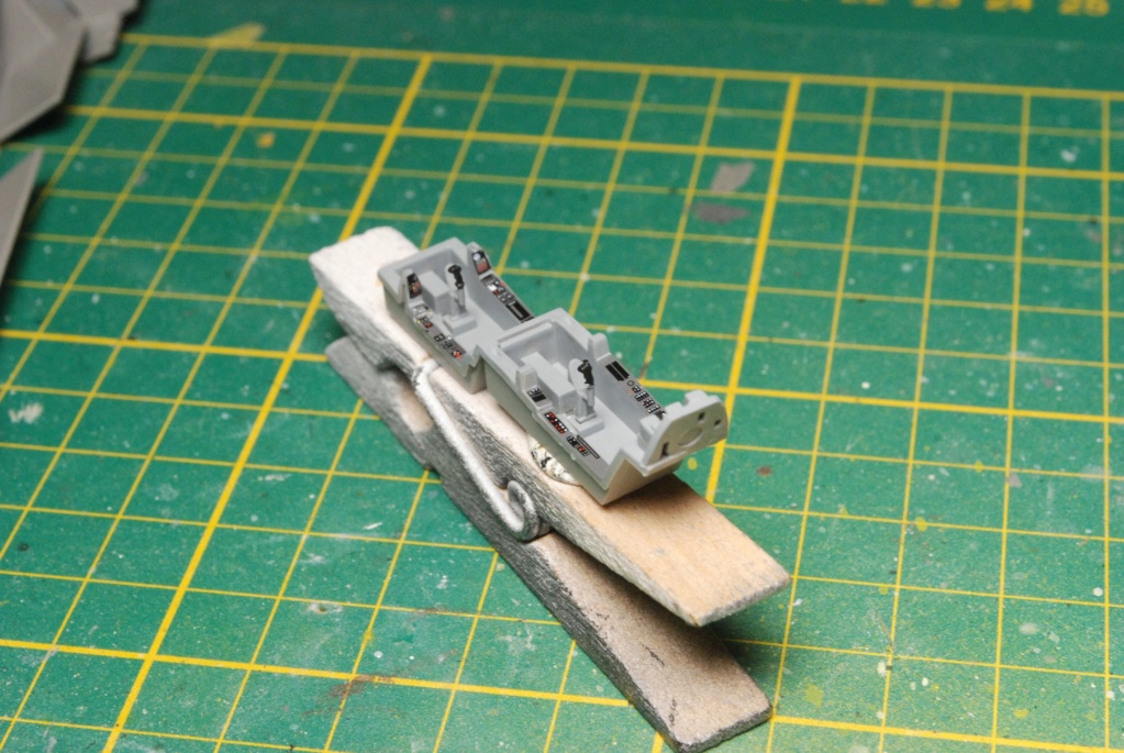

MAJ du 18 juin 2024

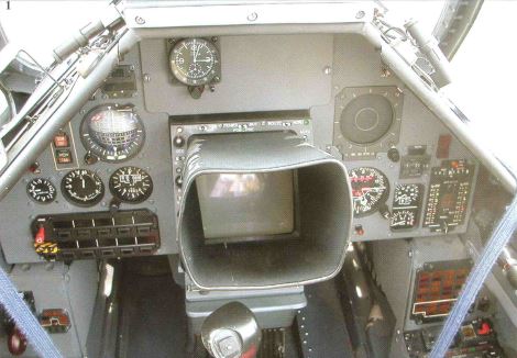

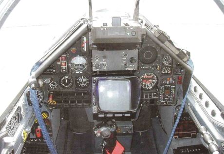

Je me suis occupé ces derniers jours des tableaux de bord qui sont agrémentés des décalcomanies. Tout cela est jolie mais ne ressemble pas à ce qui existe en vrai.
Le poste avant ....
... versus la réalité.
Idem pour l'arrière.
J'ai également collé l'arrête sur le fuselage à la méthode Phil42 pour limiter le masticage sur les sections différentes.
A suivre

Ce n'est pas la première fois que je vois cette erreur sur cette maquette qui doit venir de la notice...
La décalcomanie de l'écran en place avant est positionnée trop bas, alors qu'on voit ledit écran moulé juste au-dessus...
Messages : 9204
eclipse a écrit : jeu. 20 juin 2024 09:31 Ce n'est pas la première fois que je vois cette erreur sur cette maquette qui doit venir de la notice...
Pas du tout :wink:

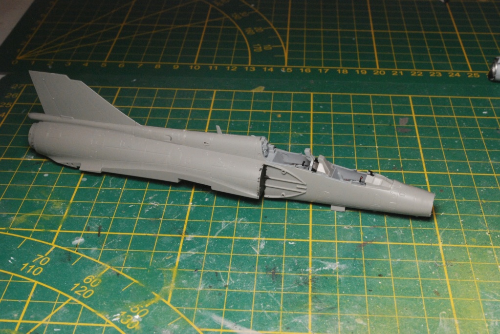

MAJ du 27 juin 20244
Le fuselage est assemblé et le nez est collé. L'ajustage n'est pas parfait mais c'est mieux que le vieux Heller.
L'assemblage des entrées d'air demande de la finesse (là où je n'en ai pas) et pas mal de mastic pour supprimer la rainure qui apparait à l'intérieur du conduit lors du collage des deux éléments. A ce produit, la notice n'indique pas comment bien positionner la pièce du conduit qui m'a conduit à sortir la lime.
A suivre
Bonsoir Ben
Je n'avais pas fait gaffe qu'il y a une antenne sur le dos moulée avec un demi-fuselage. C'est risqué, ça. Je préfère couper pour recoller aux finitions.

Euh... Il n'y a pas ce genre d'antenne sur le dos d'un 2000N... :naah: IFF, Tacan, hybridation GPS, OK, mais pas ce genre d'antenne VHF...
Bon, bin à couper et à ne pas recoller alors !

Fais aussi attention aux bidons de 2000 litres, ils sont beaucoup trop courts...
Je confirme ce que dit eclipse, cette antenne là n'existe pas sur 2000N, elle peut par contre (moyennant découpe) à faire l'antenne VUHF/FM qui est apparue sous le nez des 2000D

L'antenne, je l'ai fait sauter. On voit bien sur les photos au début du sujet que le 2000 que je veux représenter ne l'a pas.
Pour les bidons, à l'assemblage, il y a un truc qui me gênait. Ils sont donc trop court. Je vais essayer de les piquer sur une autre boîte boite de 2000.
