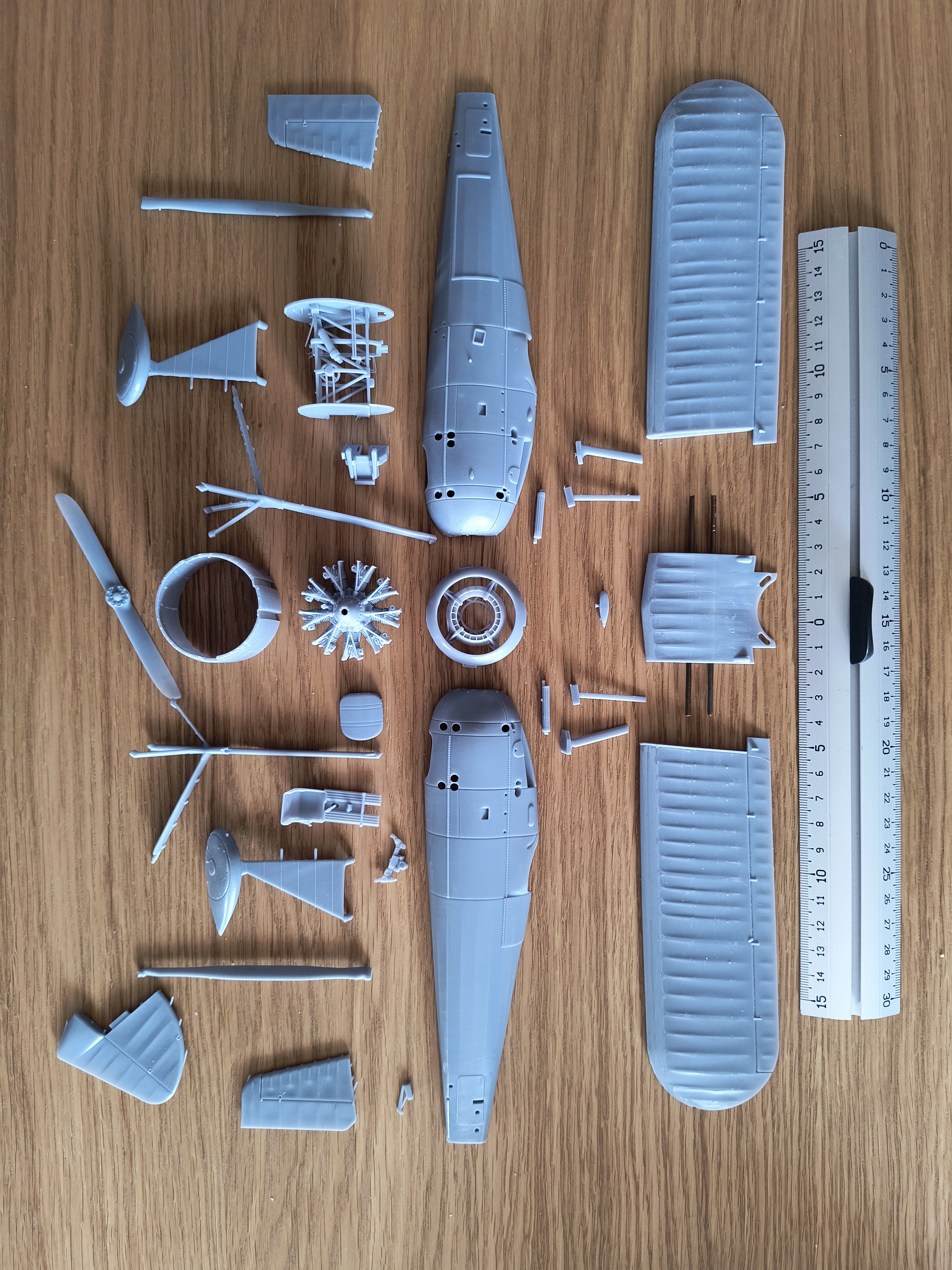

Je partage mon expérience des inserts métalliques:
Quand j'ai agrandi mon MS225 du 1/72 au 1/32, j'ai eu le pb de l'envergure qui dépasse la taille de mon plateau... :cry:
J'ai séparé l'aile en 3 parties et ajouté des trous traversant le centre aile et des trous borgnes dans les 2 ailes, bien en face ! :mrgreen: J'ai pris 1,2mmx2,25= 2,7mm "pifomètriquement", me disant que la marge permettrait de passer du tube de 2mm compte tenu de la réduction de diamètre due à l'impression... et c'est bien le cas, pas de reprise de perçage ! 8) Par expérience, c'est à éviter, car l'entrée du foret peut provoquer des éclats voire de la cassure de la résine ! :shock: :evil:
Je n'ai pas fait de meme pour les mats qui m'ont semblés assez épais, je pense plutot essayer une résine ABS like. Ici j'ai des tenons de fixations non alignés avec les grands mats et ç'est pas possible de mettre une tige... Il faudrait que je décompose mes mats en plusieurs pièces avec inserts, mais on retombe dans l'assemblage difficile... :roll:
Donc il faut prévoir un diamètre supérieur à celui du tube, je pense par exemple pour une grosse aile tube de 6mm et trou de au moins 6,5 mm. Si il y a du jeu, la colle permet d'ajuster ! 8)
Pour les mats d'entreplan de Lukegraph, je pese qu'ils ont du faire quelques essais avant de trouver ! :mrgreen: Leur tiges semblent bien fines... :roll: Pour leur aile, on devine le trou traversant sur l'envergure, l' impression en vertical doit permettre moins de marge. J'ai imprimé mes ailes en horizontal et ça passe aussi !
En passant l'araldite ne semble pas super bien adhérer... :roll:
PS pour les pièces qui se toordent, celles que j'ai redressées ne semblent pas bouger pour l'instant, à surveiller... :roll:
