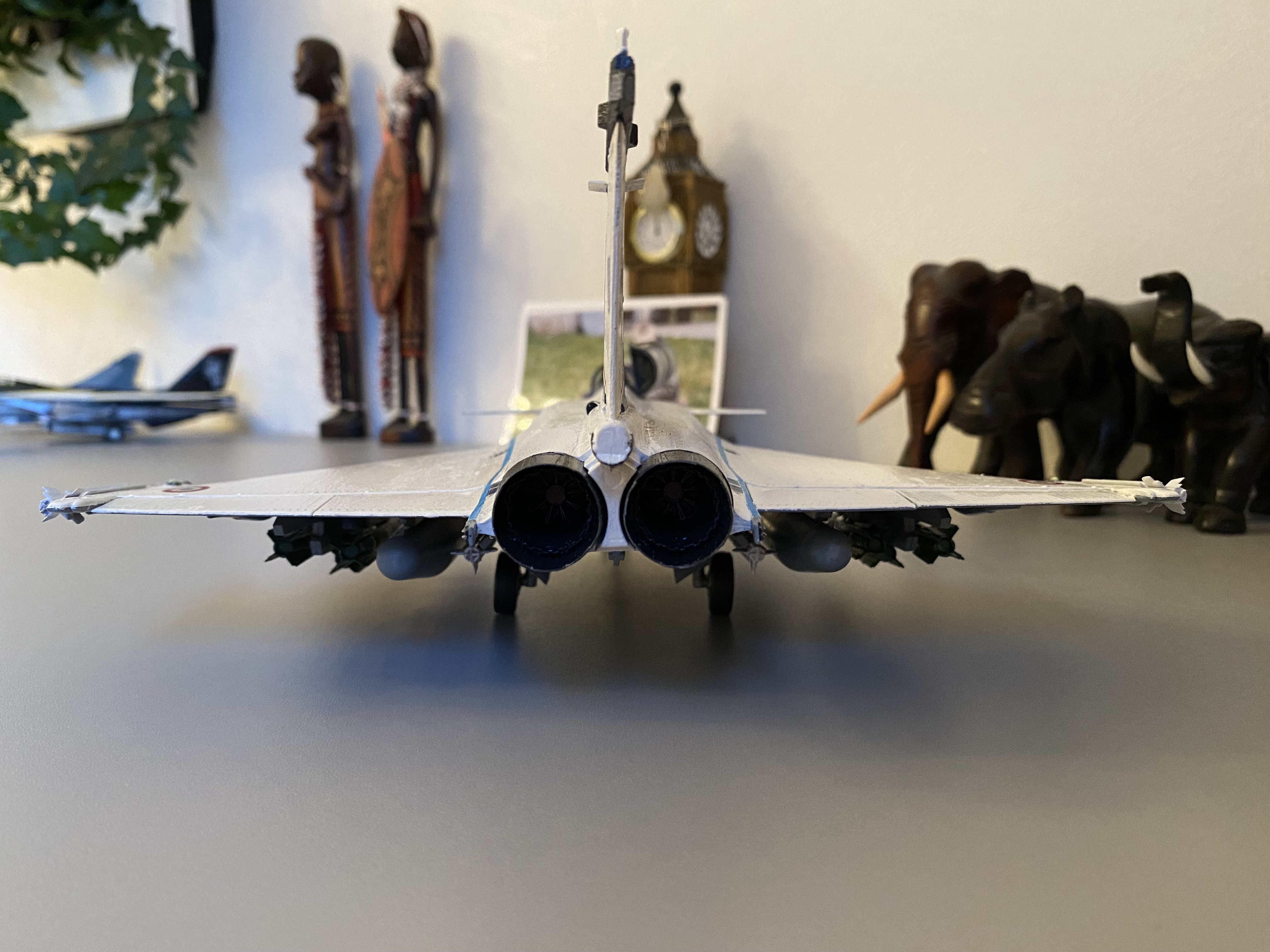

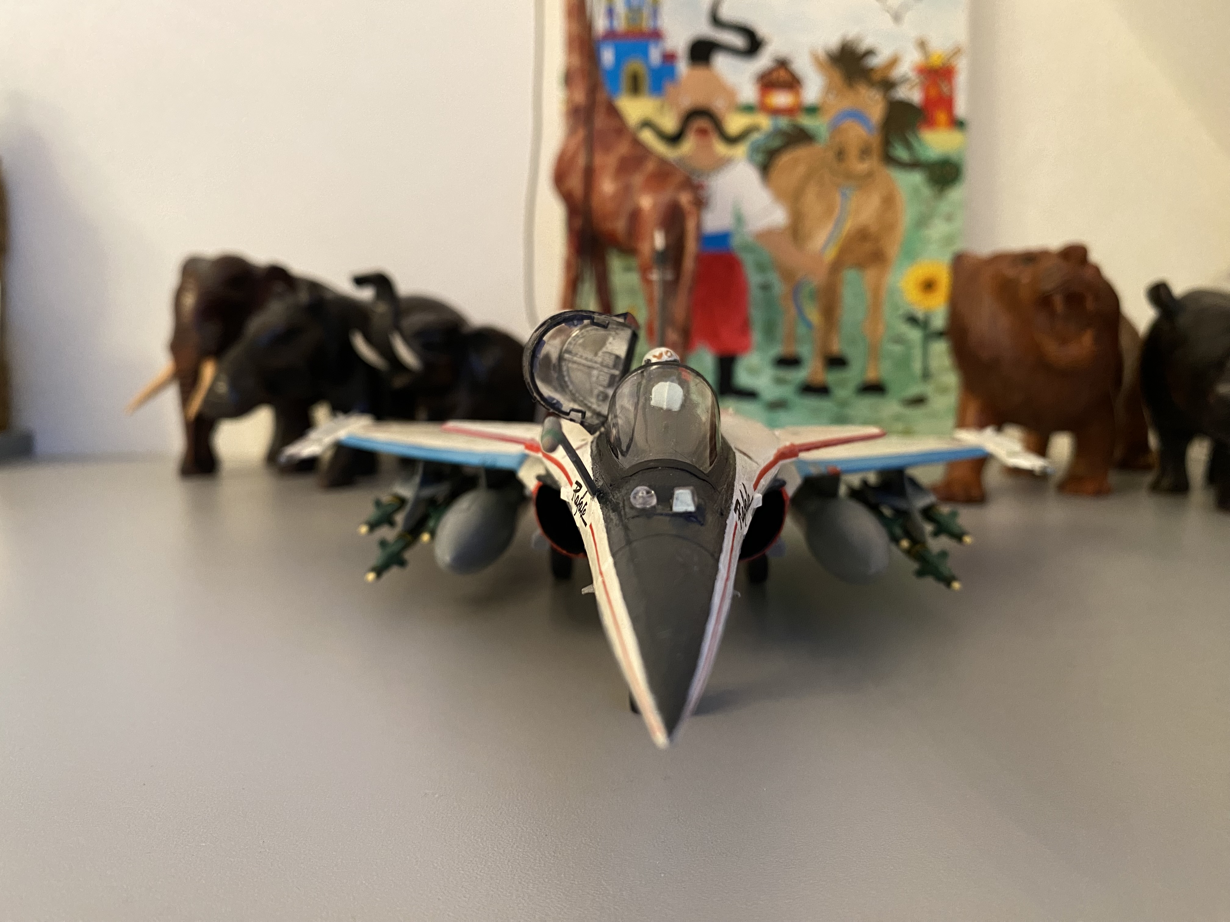

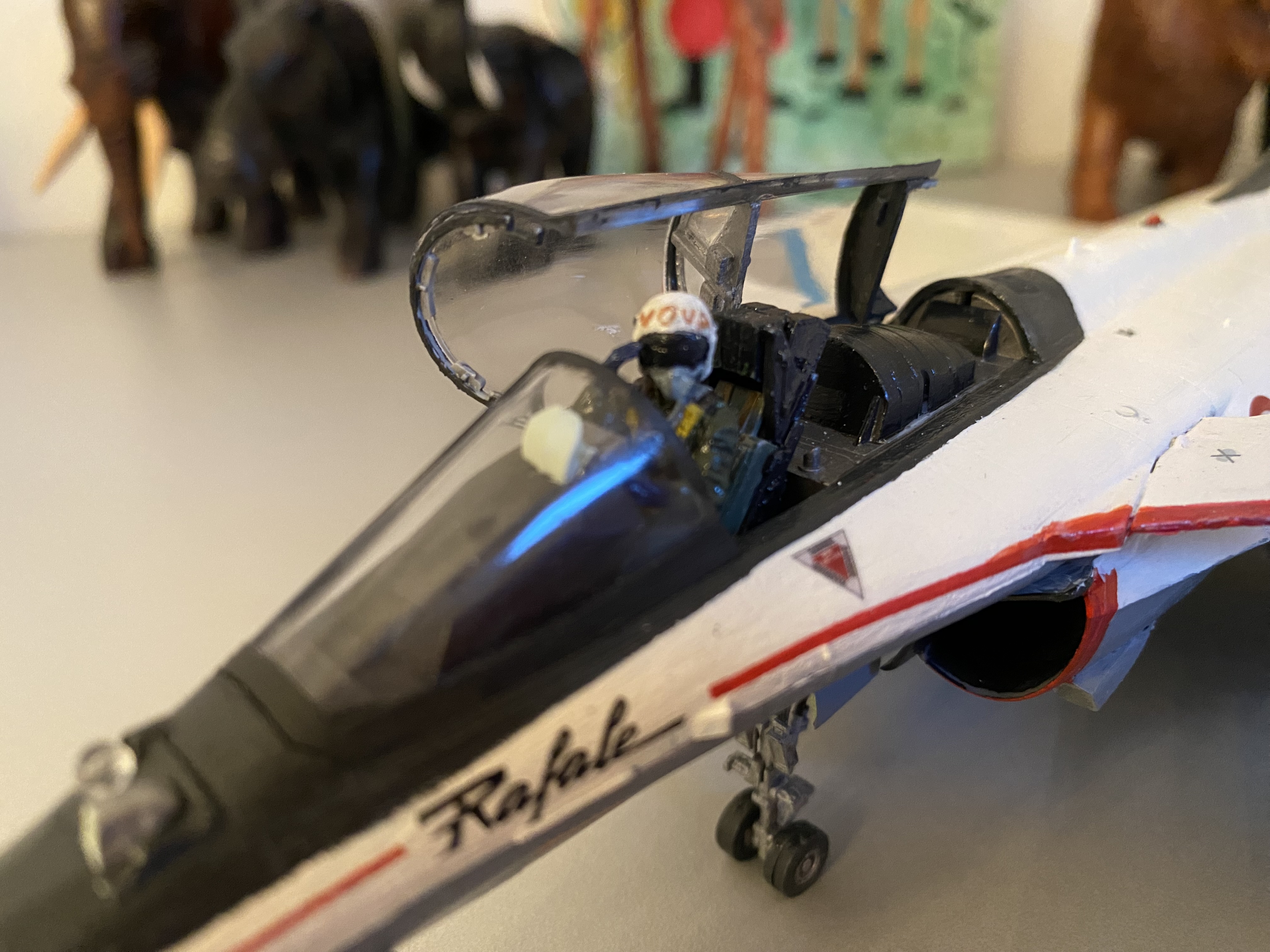

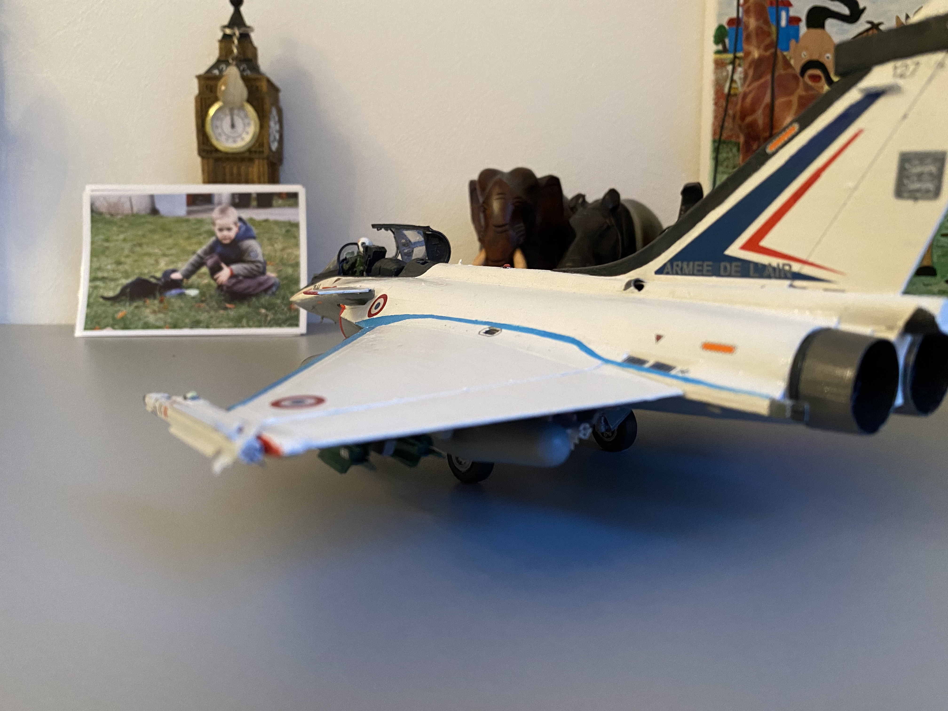

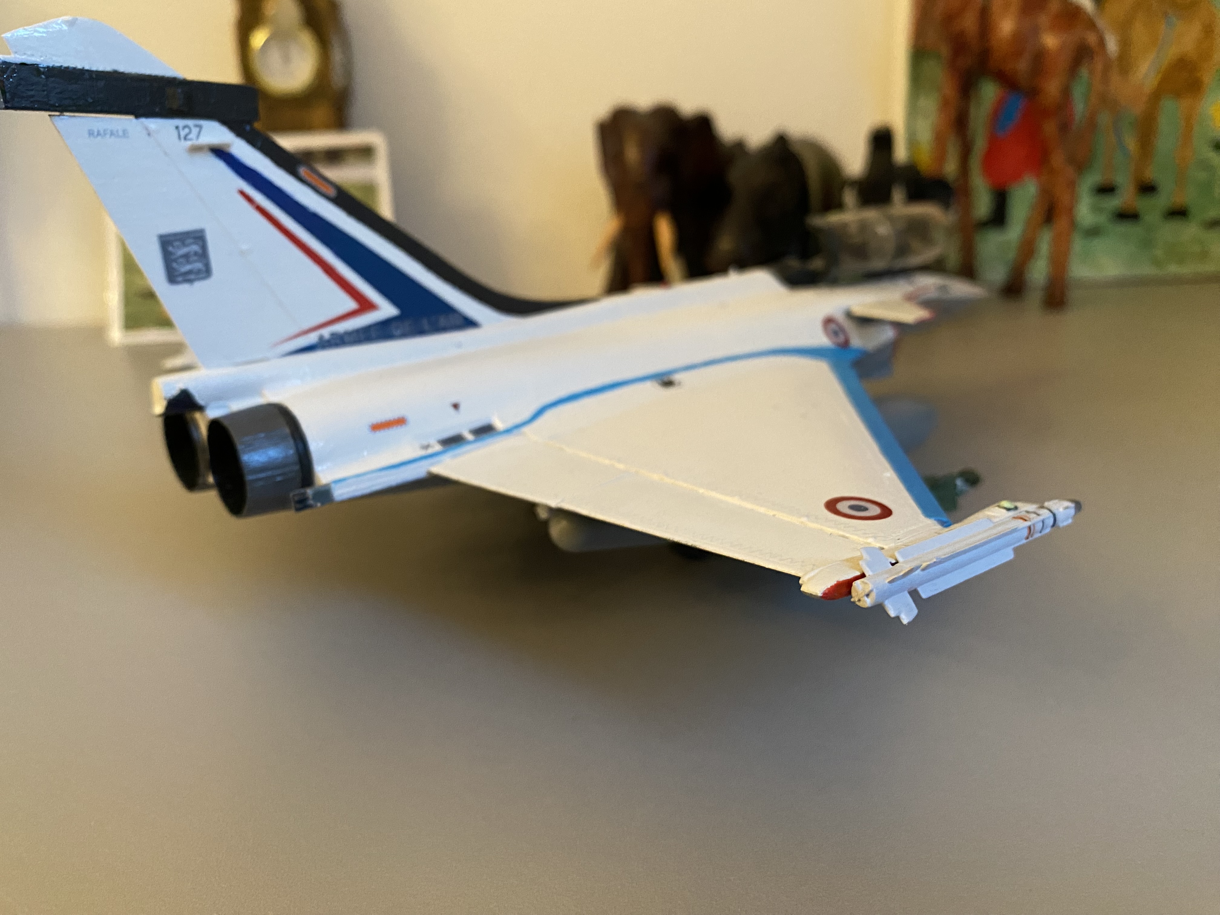

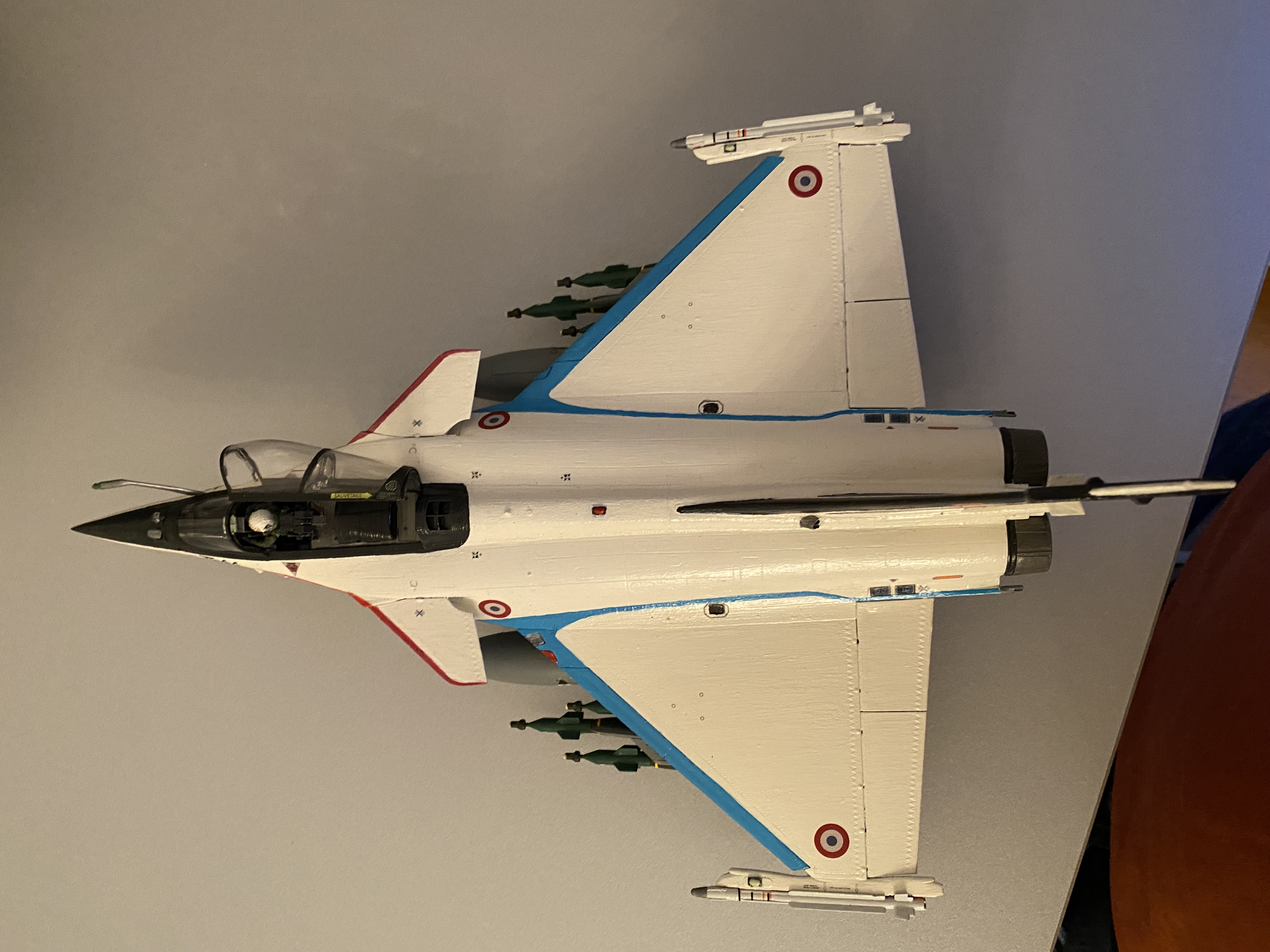

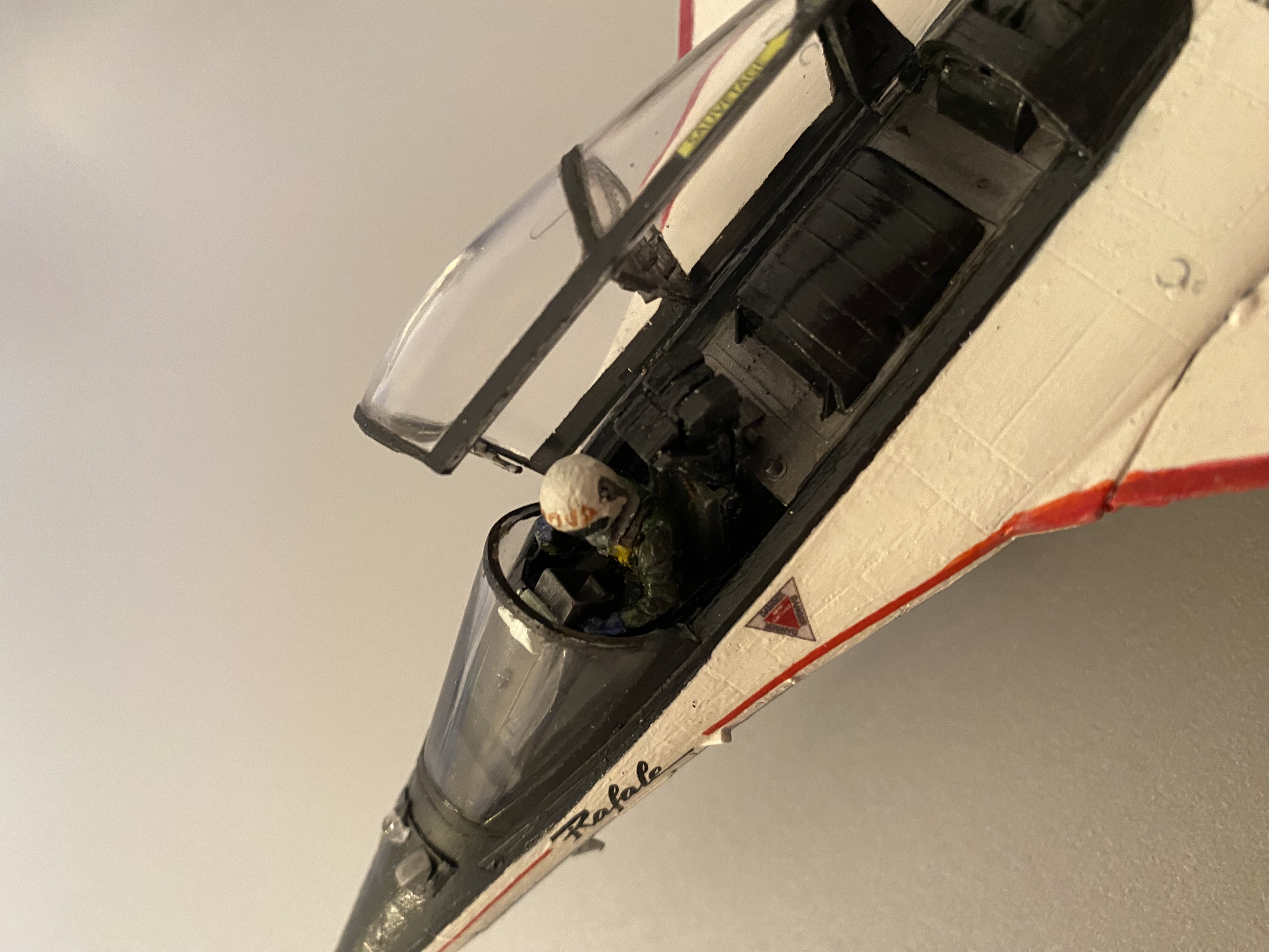

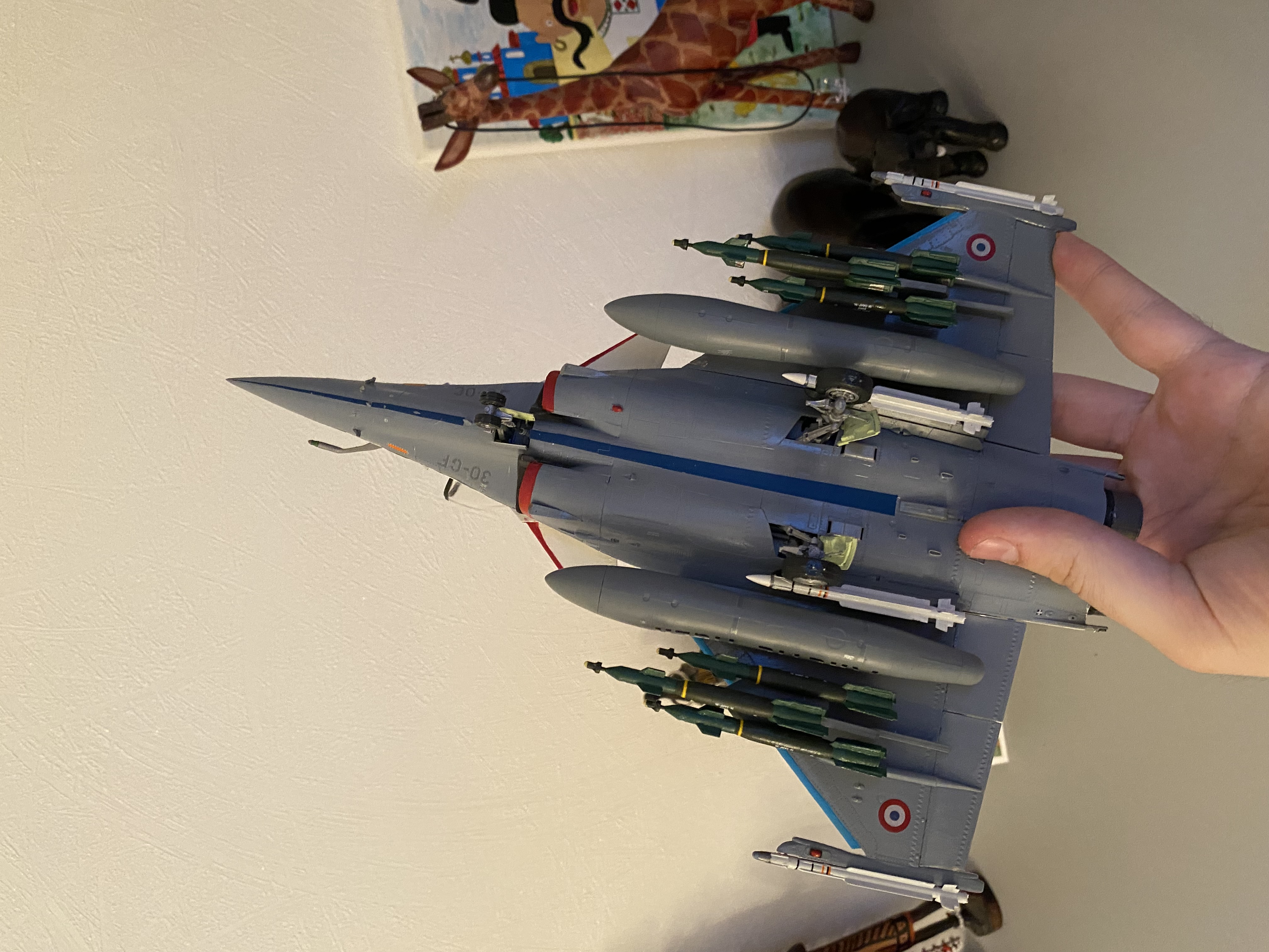

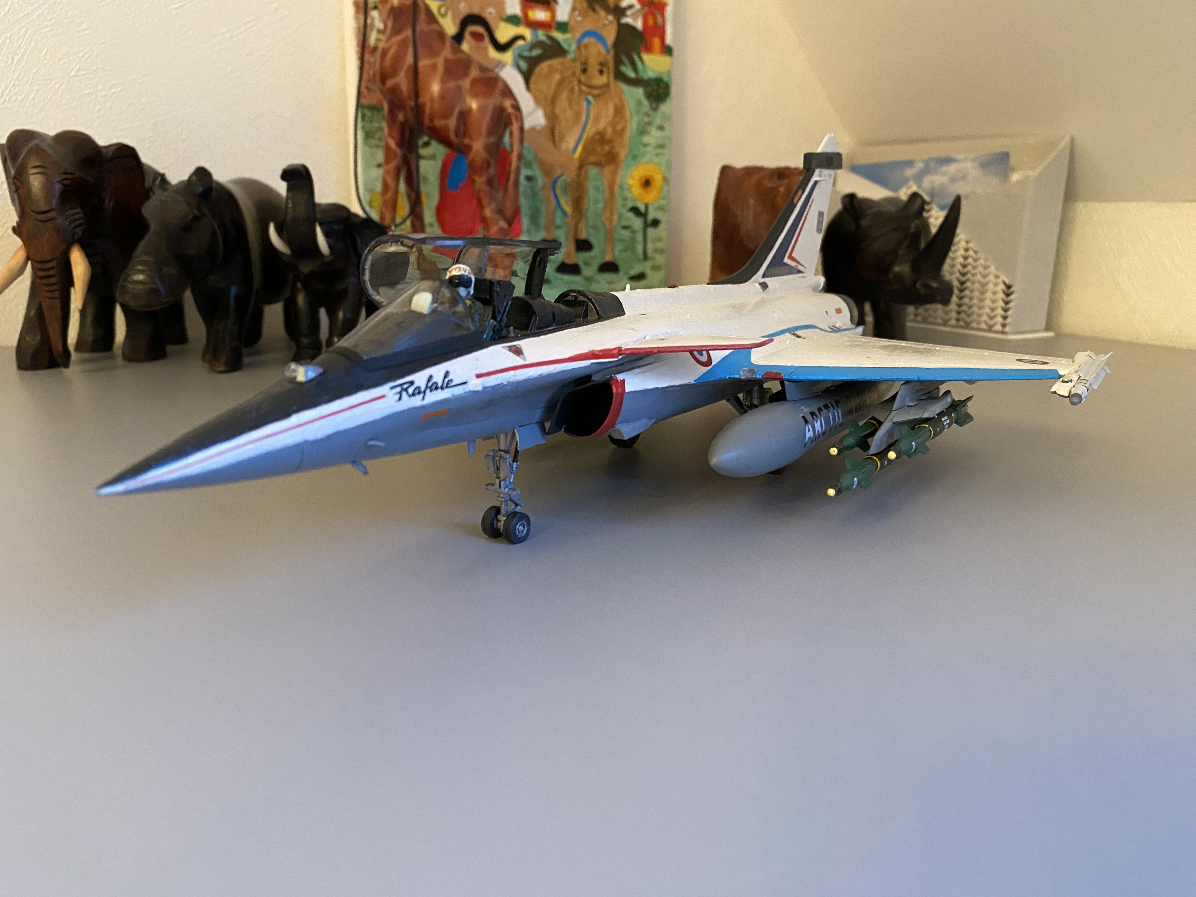

Salut à tous,
Je vous présente mon plus beau projet, un rafale à l’échelle 1/48 inspiré du rafale A prototype

Le blanc est très pénible à appliquer au pinceau, tu as été courageux.
Tu as constitué un bel alignement avec les 2000.
Tu es prêt pour passer à l'aérographe maintenant, Noel approche, penses-y :)

A ce niveau là ce n'est plus un projet, c'est une maquette finie !

Tu fais déjà des beaux assemblages, donc maintenant pour franchir un nouveau palier rapidement je vois 2 choses :
- commencer à utiliser le mastic et le papier de verre (fin !) pour retirer les lignes d'assemblage qui restent visible sous la peinture (même sous 15 couches)
- travailler sur la dilution de ta peinture : il faut mieux que tu passes 5 couches très fines et fortement diluées plutot que de charger avec une seule couche très épaisse.
L'aéro n'est pas obligatoire en effet, si tu ne le sens pas trop continue avec des pinceaux, mais en bossant ta dilution.
