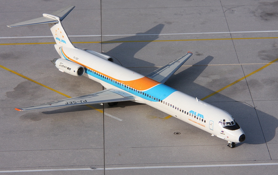

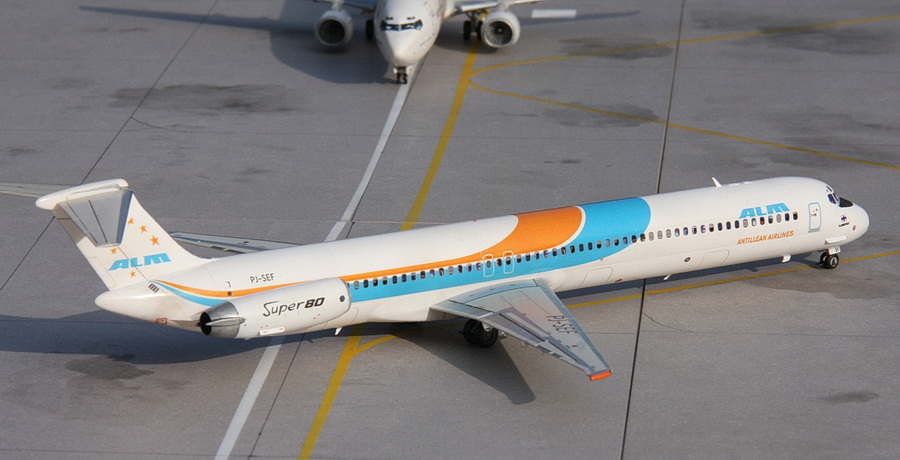

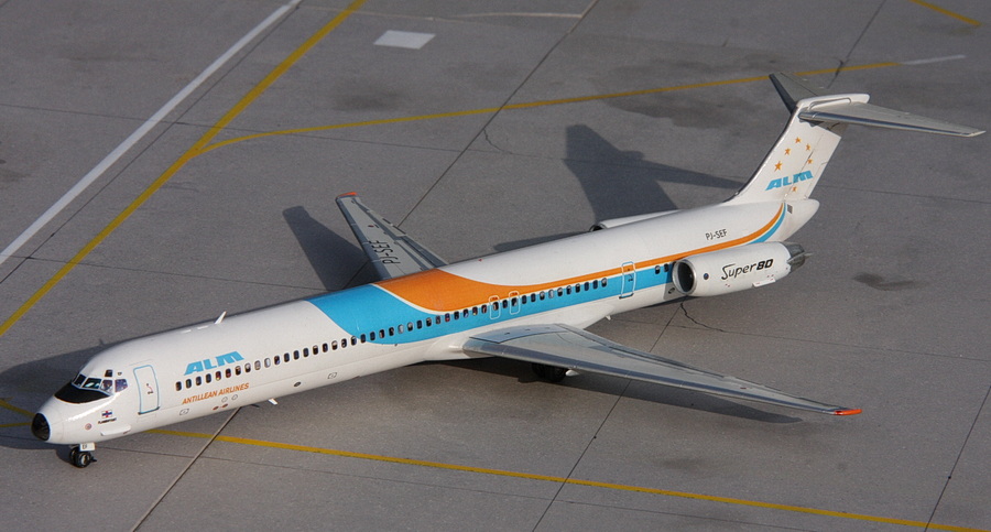

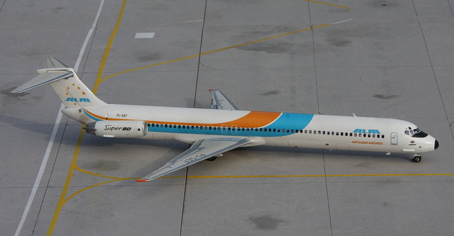

Une exceptionnelle journée ensoleillée, hier, dans la grisaille automnale persistante m'a donné l'occasion de sortir rapidement l'appareil photo pour quelques mises à jour.

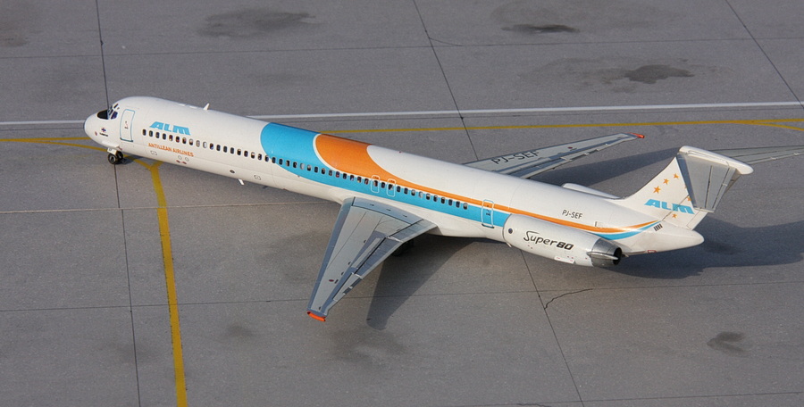

Le sujet ce soir est un MD-80 d'ALM (Antillean Airlines - Antilliaanse Luchtvaart Maatschappij) une compagnie originaire des Antilles néerlandaises qui a cessé d'exister vers 2001-2002 et dont j'ai souvent vu les avions à l'aéroport de Juliana à Sint Maarten (partie hollandaise de St Martin).

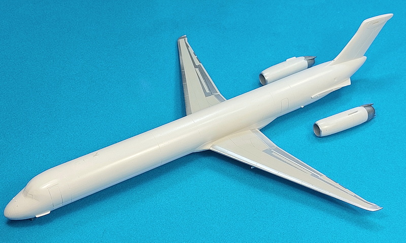

La maquette est une maquette Minicraft achetée à un certain Phil42 (que je salue :hello: ) fin 2021 et entamée assez rapidement puisque j'ai retrouvé un mail du 6 janvier 2022 qui lui annonçait que j'avais entamé le montage - Pfuiiii, 3 ans c'est beaucoup trop long.
Ceci dit retour vers un montage de liner qui est un sujet que j'apprécie énormément mais que j'exerce beaucoup trop peu.

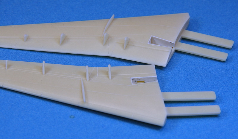

Quelques corrections apportées en particulier sur le cloisonnement des logements de trains principaux,

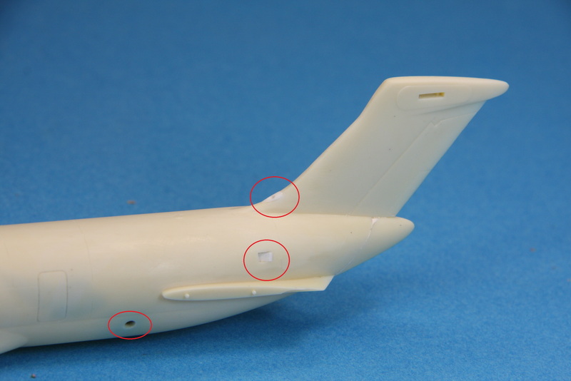

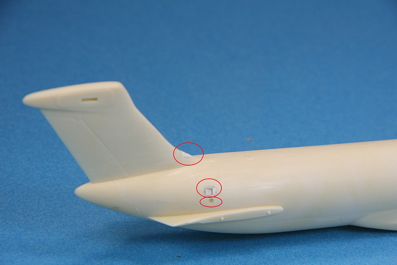

et sur l'arrière de l'avion sur divers échangeurs (APU, climatisation etc...).
Bien entendu l'ajout des antennes diverses, mats de drainage sous le fuselage souvent oubliés par les fabricants de maquettes.
Les décalques sont de F-DCAL pour ce qui est de la décoration principale et ils sont très complets pour les marquages techniques.
Les décalques pour les hublots et parebrise proviennent de chez Authentic Airliners qui se sont spécialisées dans des décalques "vivants" qui donnent une impression de transparence et vie à bord de l'avion.
Ce montage en appelle forcément d'autres. Ceci dit ce retour vers le civil est aussi un petit rappel des spécificités au montage de liners : l'échelle plus réduite bien entendu, les couleurs brillantes, la documentation parfois un peu moins accessible sur des sujets de détails, etc...

Bien beau modèle

Superbe, bravo. En plus le MD 80 est une belle maquette chez Minicraft, assez fine contrairement au B737 par lequel ils ont commencé.

Très joli montage tout en finesse qui donne envie !
Allez, je met un liner à mon programme de 2025 :mrgreen:

Rutilant et chatoyant, ce MD-80!
Très jolie maquette Eric.
Les décals Authentic Decals marchent vraiment bien, j'ai bien fait d'en acheter pour mes DC10, Boeing 737 et 777. :wink:
Juste une question : tu as procédé commznt pour le blanc et la brillance? Plein de couches fines, et vernis poli?

Superbe réalisation Eric,
On s'y croirait en regardant les photos, ça te va bien aussi les Liner, a chaque fois suis impressionné par le rendu.
Les décals "vivant" apporte un vrai plus, c'est assez bluffant sur l'écran.

Merci à tous,
@Olivier, top si ça te redonne envie de faire du liner.. J'ai bien en tête que tu fais partie de ceux qui en ont proposé ici.
@Kekelekou : la peinture blanche est un des sujets qu'il me reste à approfondir. Pour celui là c'est simplement du blanc brillant Tamiya pas mal dilué pour de passages très fins. Je pense qu'il doit y avoir 5 ou 6 couches entre la première de contrôle, les 2 ou 3 couches de peinture plus une ou deux couches de finition tout à la fin du montage pour homogénéiser le tout.
Quelques étapes de polissage entre les couches pour faire disparaître quelques imperfections. En revanche je n'en ai pas fait tout à la fin.
Je n'étais pas à la recherche d'un fini hyper brillant : au 1/144 je trouve le fini laqué très spectaculaire mais j'ai tendance a préférer les avions qui ont vécu, je suis donc sur un fini satin/brillant/lustré plutôt que brillant/poli. Ceci dit c'est aussi à ce sujet que je laissais entendre qu'il y a des plus à rechercher sur ma technique "liners".
@Joel : oui effectivement ces décalques de hublot sont un plus sympa.
