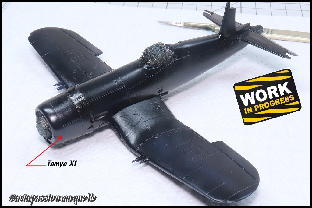

La suite du chantier...
cockpit résine de chez AIRES ref:7005
Intégration du moteur résine.
Fermeture fuselage et mise en croix.
découpe volets capot moteur...
création et ajout des volets capot moteur en carte plastique aine que pipes échappement.
câblage instruments casquette tdb..
volets et gouvernes résine AIRES ref 7030 et 7031
Voilà à la prochaine.

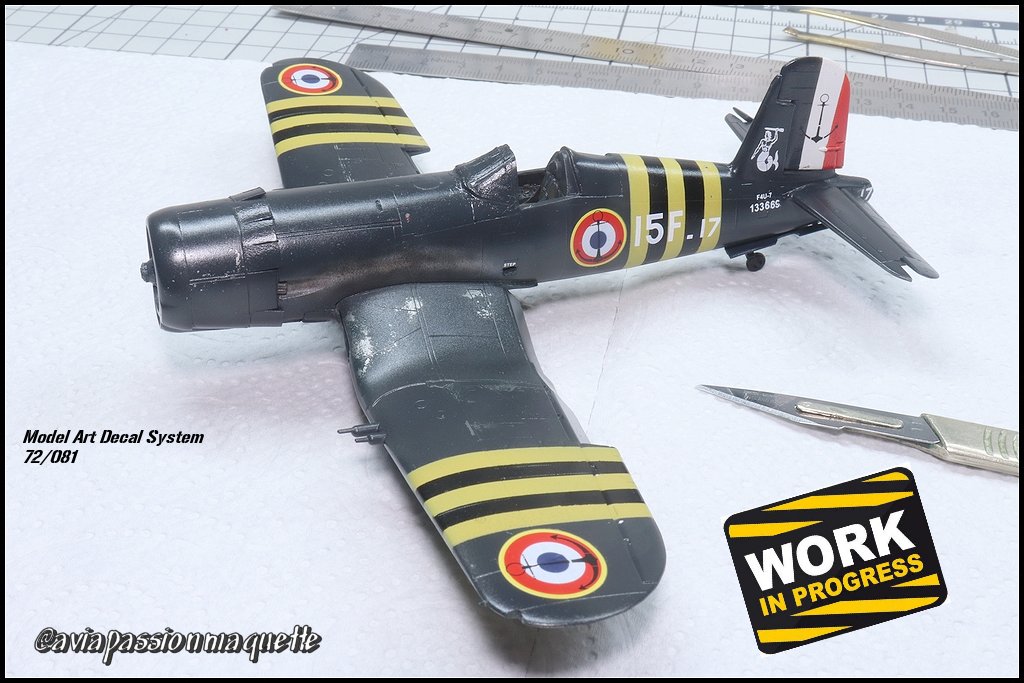

Hello
petite avancée sur le Dash-7....
Phases peinture:
et pose décals.
bon week-end
@micalement
Thierry
