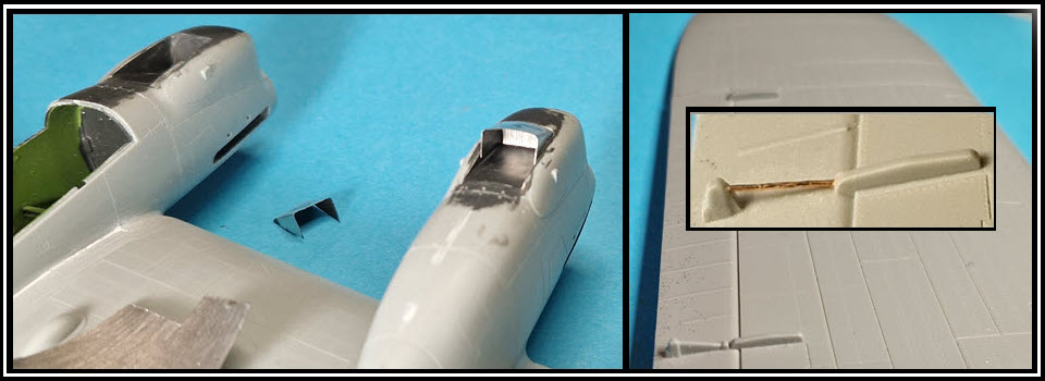

Hop c'est fait, je commence à retrouver le plaisir de bricoler pour améliorer.
Donc creusage, masticage, peinturlurage: ca rend pas trop mal.
Les volets sont refaits dans une boîte de boisson gazeuse à base de coca que je ne peux citer pour ne pas faire de pub. Indice: c'est pas bon alors faut mettre du whisky dedans pour que ça passe.
Le "radia" est fait dans une feuille de plastique couleur alu, grattée dans le même sens avec une mini scie, et jus.
J'ai aussi refait les guignols de commande

Sympa ces petites améliorations :super:

Ah oui, c'est du beau boulot. :x

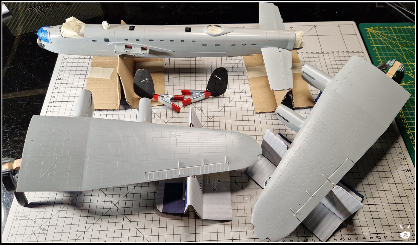

Come il y a pas mal d'antennes, et assez grandes, et que je vais peindre la maquette non assemblée, bricolage du soir: un système pour tenir les différentes parties.
Reste à coller tout ce qui manque, et ça devrait partir en peinture

Ça suit bien son cours ce Lanc, plus qu'à sortir les pots de peinture :super:

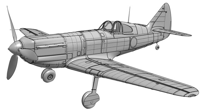

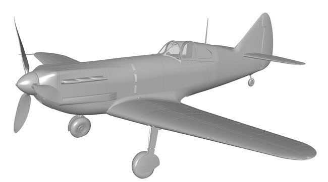

  • La notice de montage n'est pas terrible, la faute au style de rendu CAO

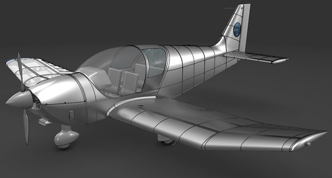

En effet la notice est faite avec ce style de rendu. Au premier abord c'est très joli, sauf que très souvent on se demande "mais où il faut la coller celle là.
Avec un style de rendu avec arête vive, ça aurait été beaucoup plus clair
Pour le fun, ça aussi ça aurait été sympa, mais plus couteux en impression je présume
A ce sujet, à quand une notice dispo en 3D sur le net ?

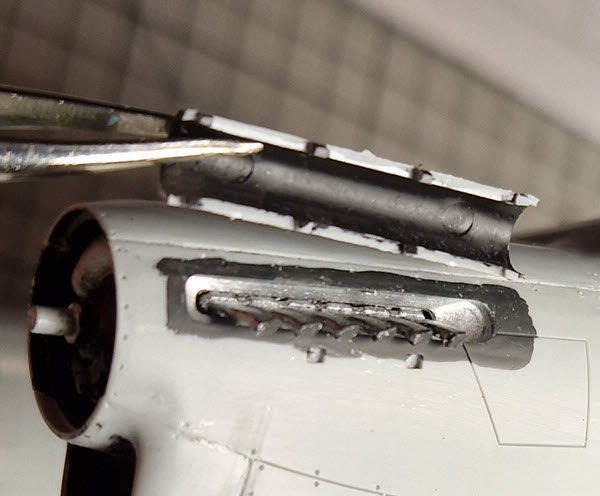

  • Dans la série des gags, les cache flames (qui n'existent plus sur les avions volant aujourd'hui) ont 8 picots de fixation, alors que sur les capots moteurs il y a 2 emplacements

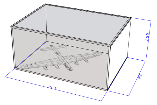

et sinon les plans de la vitrine sont prêt. J'ai le verre et les planches, faut juste que j'aille m'acheter 5m de profilé alu en L

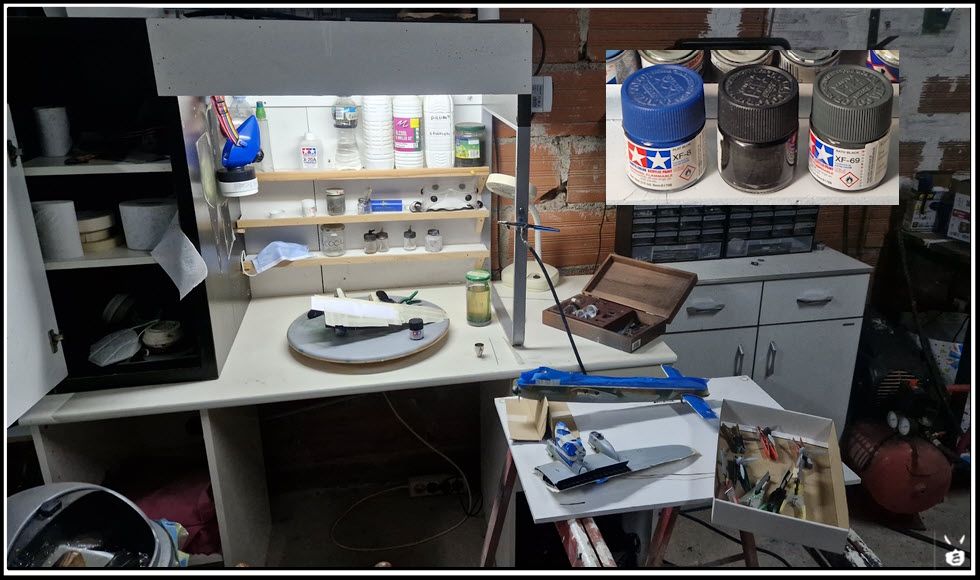

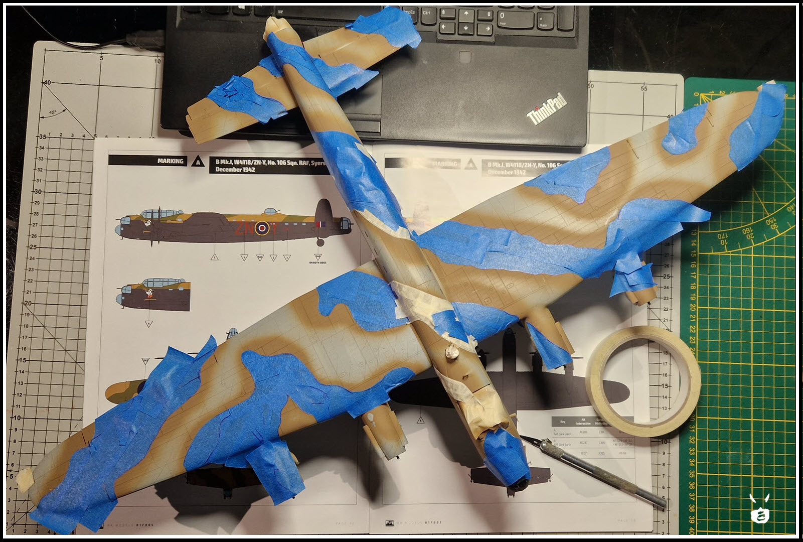

Rien que le masquage prend quelques heures, avec évidemment un truc qui se décolle :evil:

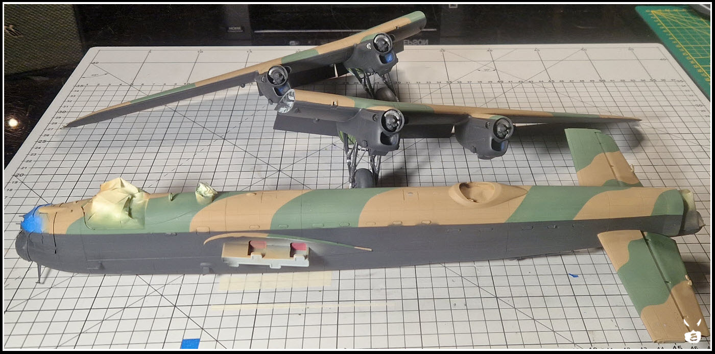

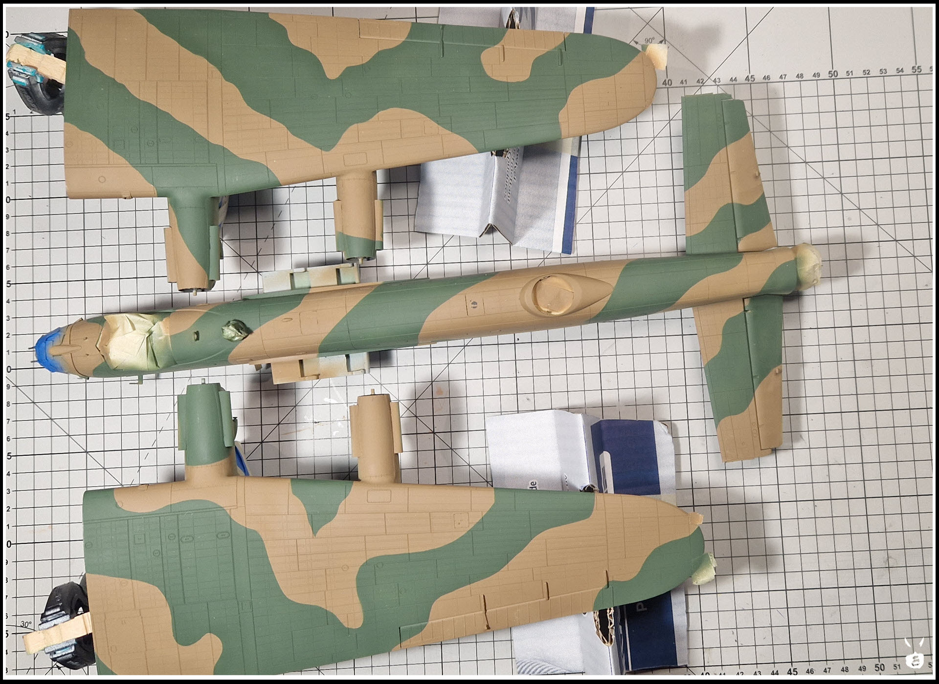

Je suis lancé: le vert est terminé.
Les teintes sont des mélanges perso, à peu près, et je les trouve sympa, c'est l'essentiel (là c'est éclairé fortement).
J'ai hate d'être à la patine, mais pas trop marqué, la photo d'époque montre un avion assez propre

Pas choquantes les teintes pour des mélanges, ça me parait bien :super:
Messages : 12128
Re: Je m'y remets: Lancaster B Mk I HK Models 1/48
Les teintes ne me choque pas, la patine fera le reste. :x
Ce qui m'interpelle c'est le schéma du camo, qui ne me parait pas au standard de l'époque.

c'est ce que donne la notice HK et ça a l'air de correspondre aux photos

Ok, je ne connaissais pas du tout ce schéma, sur un Lanc.
Je me coucherais moins bête ce soir. :D

J'aime bien et une fois la patine posée, je pense que ça va donner. :x

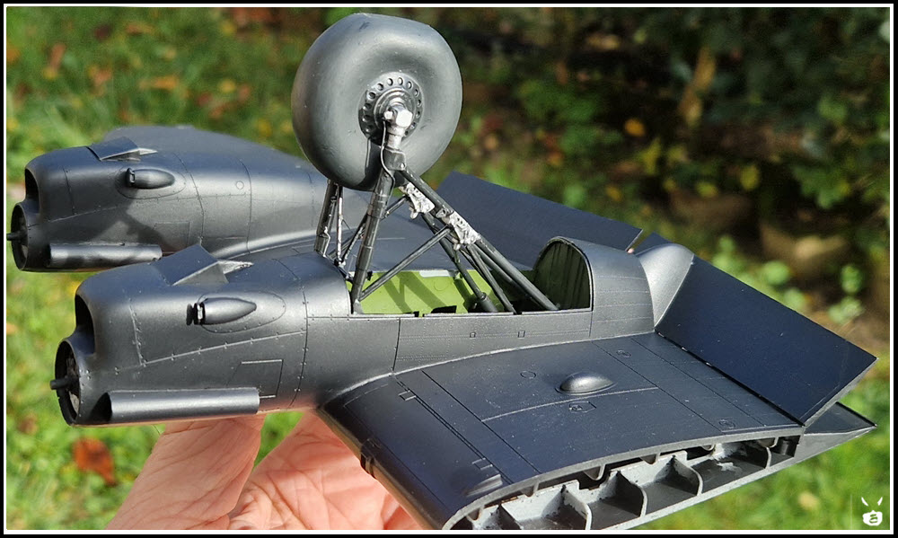

Ca commence à sentir bon :beer:
Après une re-séance de masquage, on repasse en atelier de peinture. La teinte est un mélange de noir (environ 65%) , noir Otan (30%) et bleu (5%). J'avais au début mis à dose égale le noir et noir Otan, mais du coup c'était quasiement noir Otan (qui fait gris foncé), donc j'ai remis du noir.
Démasquage. J'ai eu peur, à un moment, je sais pas pourquoi, la peinture est devenue plus liquide, mais ça va juste quelques bavures à reprendre comme sous certains hublots
Non éclairé fort, la teinte est plutôt comme à l'ombre entre les 2 moteurs

Histoire d'avoir une idée des différentes teintes:
- les pneus sont en Noir Otan
- les jantes et jambes de train en noir mat Humbrol
- L'intrado en mélange noir/noir otan/ pointe de bleu mais c'est la seule teinte passé au klir, donc un peu plus foncé

Comme quoi ......
Johnny c'était un peu gouré en affirmant "Noir c'est noir" :mrgreen:
Y a plein de noirs différents c'est sûr, bravo,
