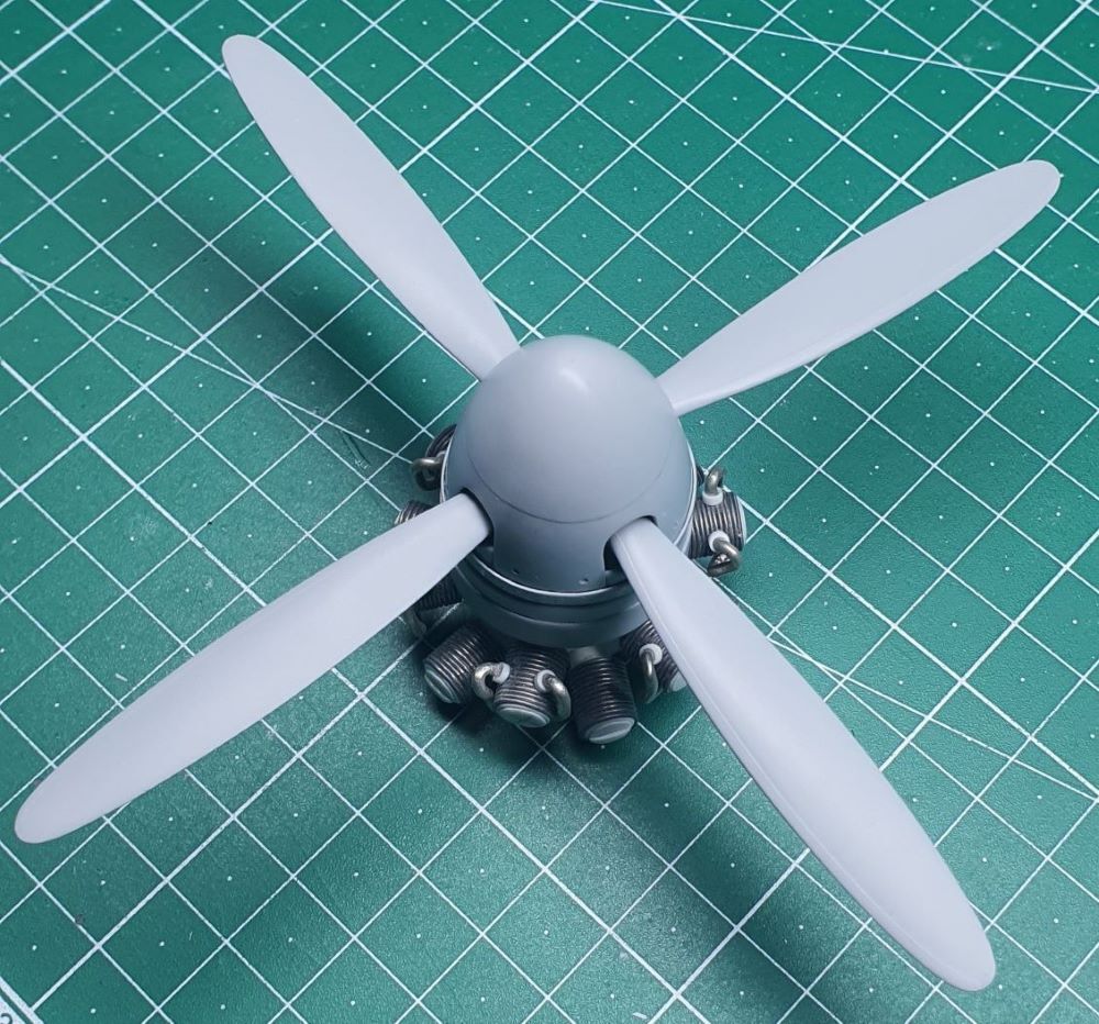

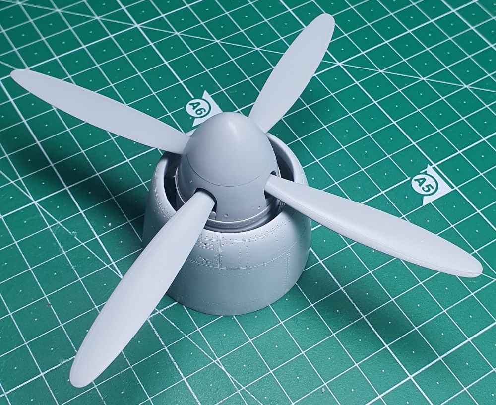

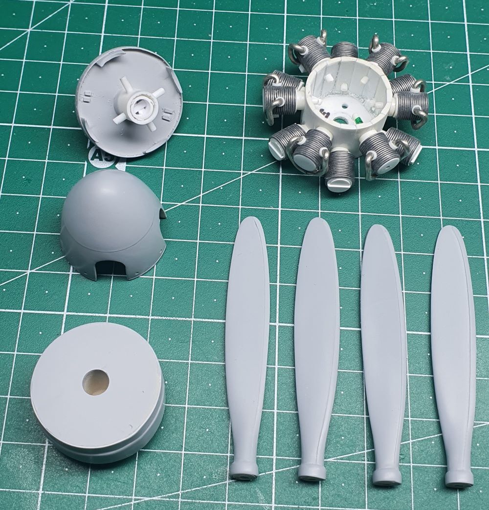

Petit état d’avancement de la maquette. Il s’agit des moteurs, des pales d’hélice et les deux cônes.
Pour info, et si vous regardez de plus près, vous noterez que j’ai largement utilisé l’apprêt cellulosique - passé à l’aéro - pour créer des épaisseurs. Elles se situent notamment sur les boudins de dégivrage des pales qui présentent une infime surépaisseur. J’espère que cela rendra bien après peinture.
L’autre endroit avec cette même surépaisseur est le cône d’hélice dont la partie avant vient recouvrir la partie arrière. On parvient à des finesses incroyables.
La dernière photo inclut le capotage du moteur qui montre bien le faible espace entre le cône et les lèvres de bord d'attaque du capot. On ne verra que peu les cylindres des "Hercules".
Bonne fin de WE à tous.
Manu GATO

Pour la surépaisseur sur le bord d'attaque des pales, sur mon Spitfire (même si la fonction n'est pas la même), j'avais utilisé de l'alu autocollant. Cependant, la courbure en bout de pale est moins prononcée que dans ton cas. Je ne sais pas si l'alu aurait pu se conformer aussi facilement. Peut-être que tu as déjà essayé.

Ma réponse aux post de Boutdhomme (très belle hélice de spit) et de Denis VDB (le king de la 3D) en rappelant que je suis très fana des surépaisseurs en tout premier lieu parce que cela tient très bien puisque c'est constitutif de la peau de la maquette. Tout cela sans risquer des traces de colle!
En plus, en réalisant les masques avec la silhouette, on sait les reproduire à l'infini et si ce n'est en quantité, c'est au moins pour faire des éléments symétriques, c'est à dire inversés.
Mais bon, c'est comme tout en maquettisme chacun choisit ses méthodes.

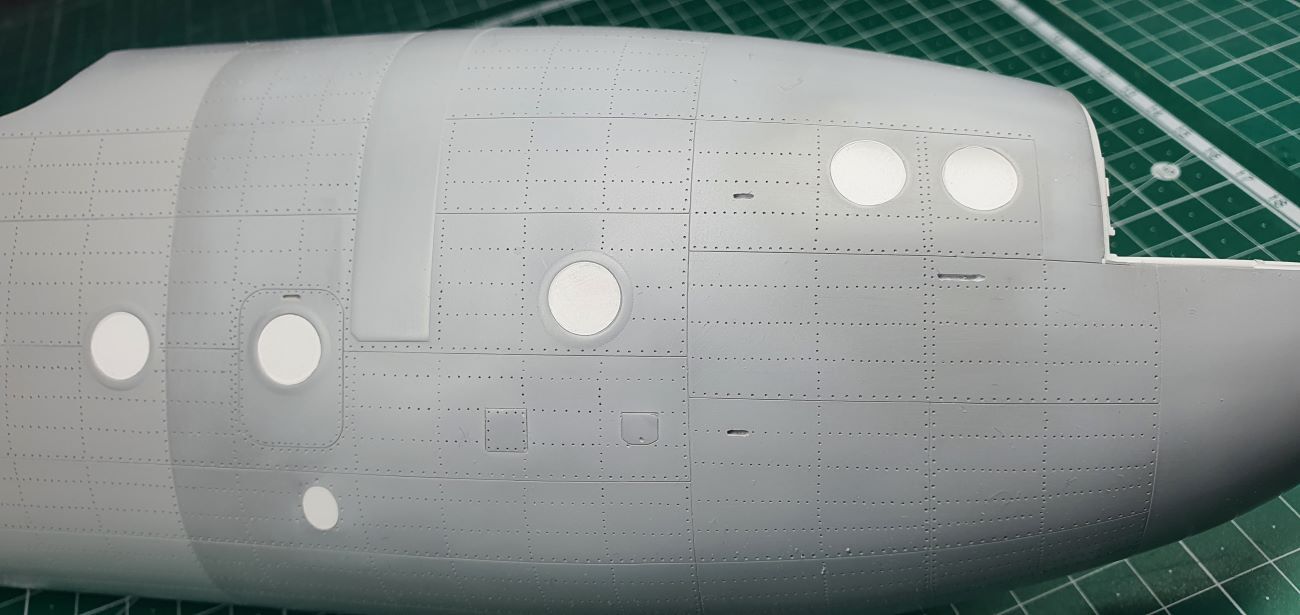

Pour illustrer mon propos, une petite photo du fuselage du Nord avec diverses utilisations du procédé silhouette:
- des masques pour les hublots,
- le cerclage des hublots avec une très légère surépaisseur (14 hublots au total !),
- une bande de protection du fuselage pour empêcher la glace des pales de frapper et de déformer le revêtement (tôle rapportée),
- une trappe de visite qui, comme souvent, dépasse un peu de la surface du fuselage,
- une plaque rapportée et rivetée pour boucher certainement un coup pris par le fuselage.
Bref, tout est bon dans la silhouette!
Amicalement...
Manu GATO

c'est légal de faire des maquettes comme ça ? :shock:

Merci pour le retour. C'est vrai que ça rend bien ces surépaisseurs de primer.
A titre d'exemple, pour faire celle qui représente la protection contre les débris de glace, il faut combien de couches?
Merci,
Olivier.
emmanuel GATO
Messages : 760
Re: NORATLAS au 1/32 - tiens voilà du moulin ...
Message par emmanuel GATO »
Je fais tout en un passage bien "beurré". Au moins 2 jours de séchage puis ponçage et rivetage.
Manu GATO
