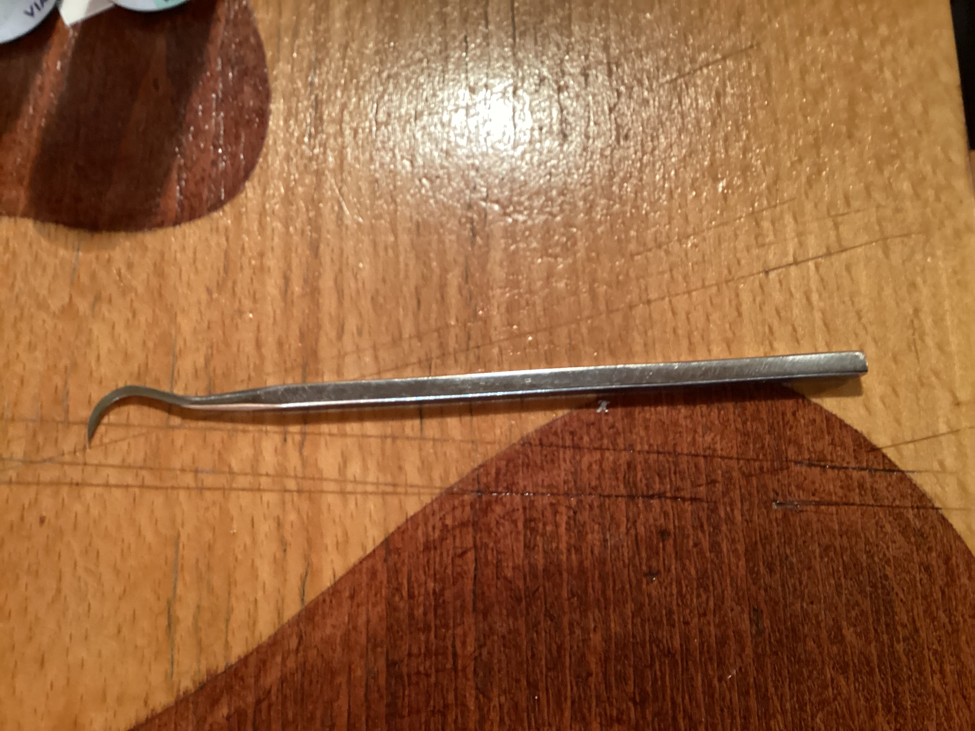

Bonsoir à tous, pareil qu’Emmanuel, j’en ai un qui marche du tonnerre, une seule passe, pas besoin de paille de fer, ou à peine, mais impossible de retrouver sa provenance, si quelqu’un a une piste je suis preneur.
Merci d’avance et bonne soirée.
Fredo
