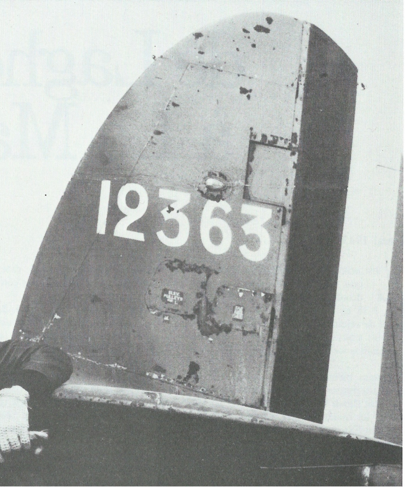

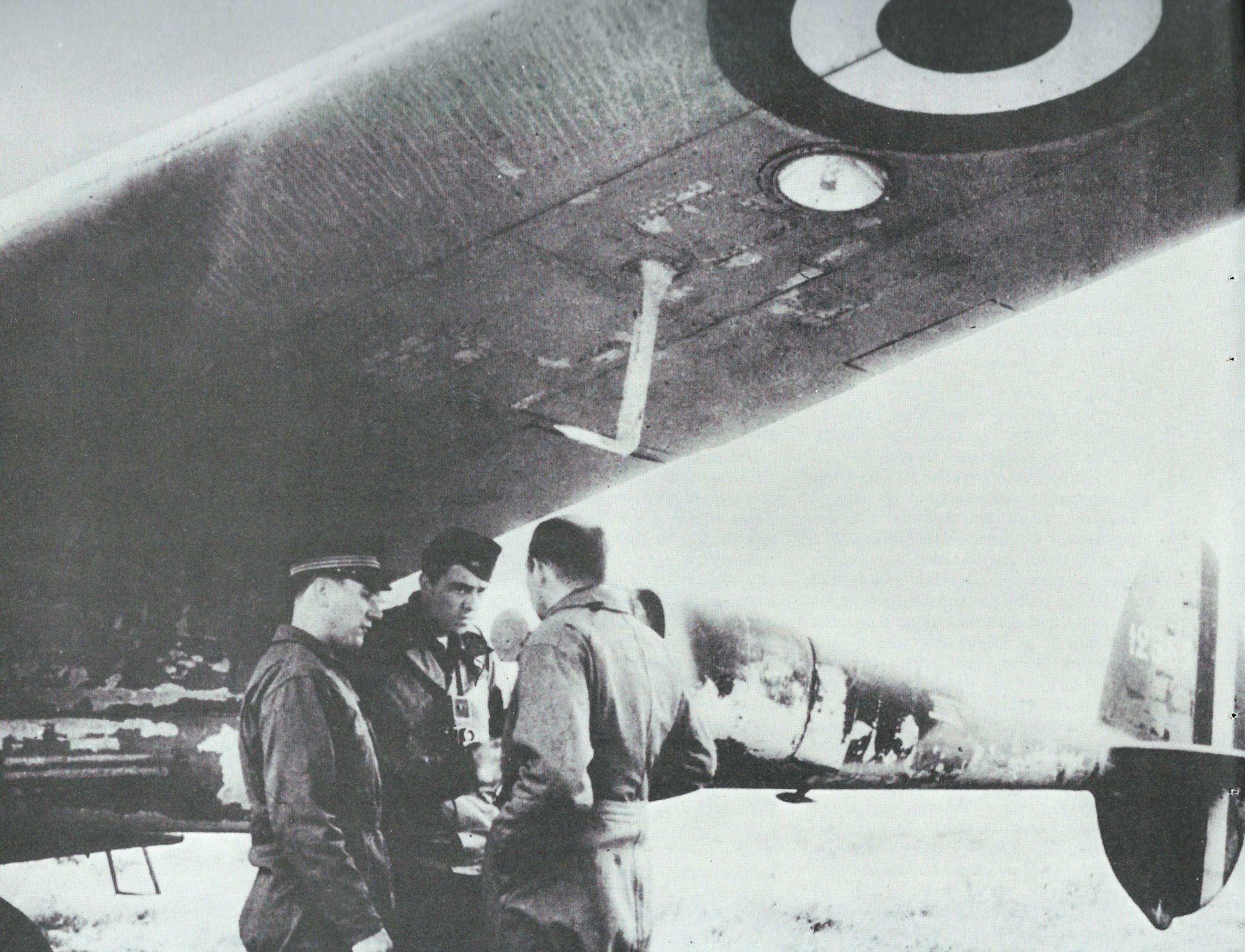

quand vous voyez ces x2 photos vous pensez toujours que c'est jouable avec la méthode les pochoirs ou y-a-t-il autre chose à tenter? (avec des tests d'essais bien sûr)
à considérer fuseaux du F-4 et dérive

Hello. La gomme liquide appliquée avec un tampon de mousse déchirée permet d'obtenir ce genre de taches. Avec un peu de dextérité dans ce cas précis ..
Une alternative à prendre en compte au besoin.
Gomme liquide en masquage ou peinture appliquée également directement à la mousse d'ailleurs ...

Effectivement pour des effets comme ça je partirais plus sur du maskol ou équivalent plus éponges pour les plus petites taches.

Je dirais maskol déposé au cure dent pour les lignes

Je souhaitais simplement obtenir par retex, pas le détail du process, mais plus d'indications sur les compatibilités ou pas, les préférences des types de peinture et autres avis (no limit), ayant dans le viseur les exemples des photos montrées.
Ok, oui pour le maskol, c'est sûrement un bon coup, de toutes façons je passerai par des tests pour voir surtout comment ça s'enlève, compatibilité avec la couche du dessous, qui sera un noir satin de qualité qui accroche, voir un truc comme de la bombe TS Tam(?)

Pour moi les pochoirs et le résultat que tu veux obtenir ne sont pas compatibles.
L'effet que tu souhaites est une usure de la peinture alors que les pochoirs vont au contraire ajouter une surépaisseur.
J'utilise beaucoup les pochoirs, de toutes sortes et de toutes dimensions mais plus dans le but final de repulvériser par dessus.
Ici effectivement caoutchouc liquide sans hésitation.
