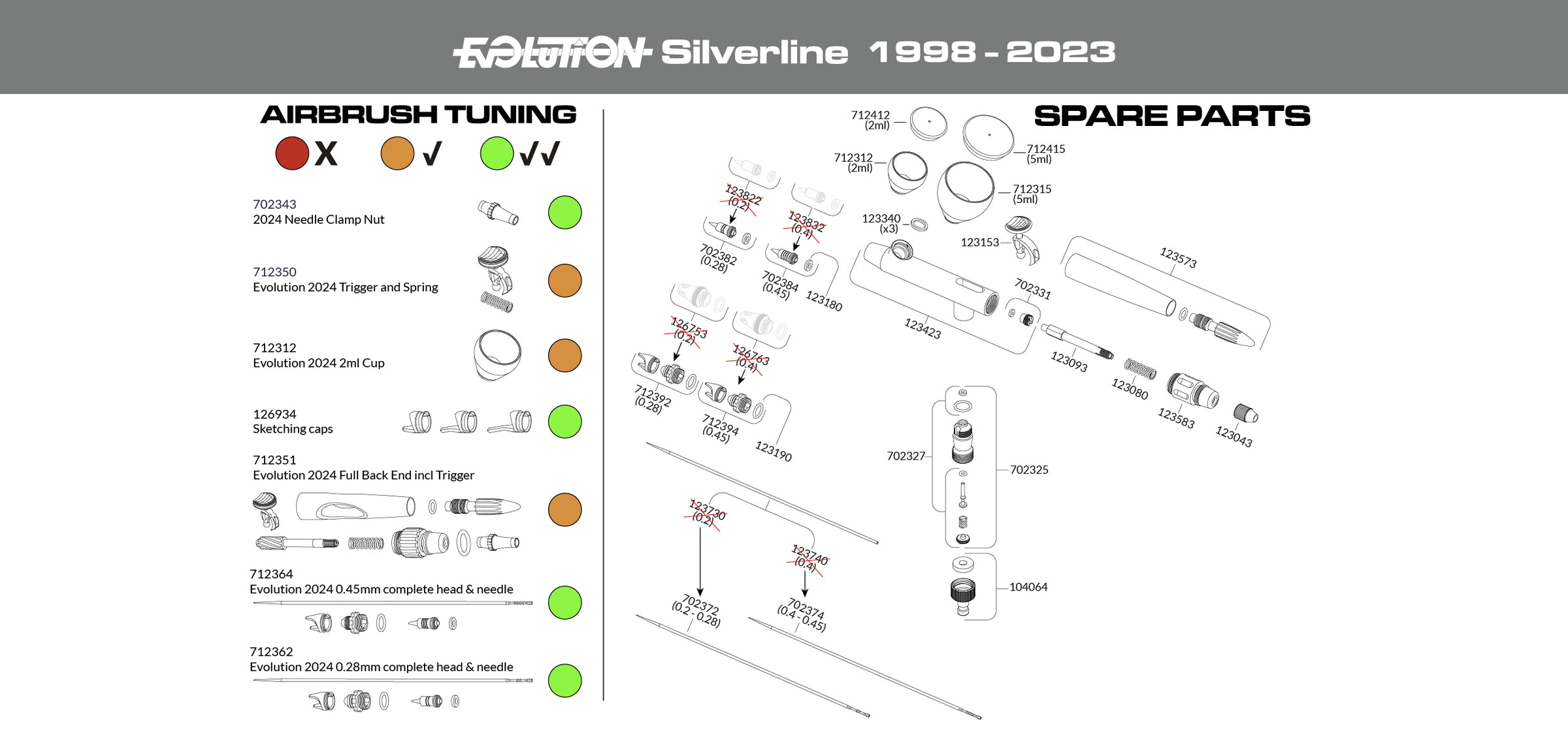

je vais pas devoir tarder à changer une buse d'aéro qui a pris un coup...
il s'agit d'un Harder & Steenbeck Evolution silverline 2 en 1 acheté il y a quasi 20 ans maintenant... (peut être plus...)
en cherchant comme ça rapidement, je ne trouve plus de buses en 0,2 ou en 0,4 en boutique sur le net (parfois encore affichés, mais plus dispo...) et maintenant il s'agit de 0,28 et 0,45... (apparemment ce serait depuis la sortie du modèle 2024)
de ce que j'ai lu sur les descriptions en boutique cela améliorerai le jet et la durée de vie (plus de matière donc plus solide...)
d'après cet extrait du site de H&S, il s'agit bien de pièces de remplacement
par contre ce qui m'embête c'est que je doit du coup reprendre un ensemble complet Buse / aiguille / capuchon? parce que du coup ca fait plus de 52€ le tout à la place de 18€ la buse?
de ce que je comprend il n'y aurais pas de compatibilité entre les anciennes et les nouvelles...
est il encore possible de s'approvisionner en 0,2?
avez vous un retour sur la différence entre 0,2 et 0,28 à l'utilisation et en compatibilité?
Merci d'avance pour les infos

Les anciennes références sont bien compatibles avec les nouvelles et inversement. Pas de soucis de ce côté là.
Pour ce qui est des nouvelles têtes de buses (0,28
Ou 0,45, j’avoue ne pas voir la différence avec les anciennes 0,2-0,4…
Ils ont même fait passer un temps des 0,2 et 0,4 comme des 0,28 et 0,45…
De là à dire que rien n’a changé et qu’il s’agit juste d’un coup marketing…
Le vrai problème est que H&S a revu sa politique des prix avec une hausse qui ne se justifie pas.
A ce rythme, un IWATA sera plus avantageux du cotée des pièces de rechanges.
En attendant, et après avoir testé je peux te conseiller de te tourner vers les sets MLD compatibles avec du Harder toute version :

Je me suis intéressé aux nouveaux H&S 2024, Evolution d'abord puis Infinity récemment.
En fait, ils ont commencé à commercialiser des aéros Evolution 2024 avec les buses/aiguilles 0.28 et 0.45 => clairement, c'est kif kif avec l'ancienne génération.
Par contre, les buses qui équipent les Infinity 2024 sont vraiment différentes : elles sont dénommées "titanium" et on voit des rainures "torsadées" sur l'extérieur des buses favorisant l'écoulement de l'air et la vaporisation. Cà, c'est la théorie : je n'ai pas testé.
Donc pour répondre à cesar, tu peux sans problème remplacer ta buse de 0.2 par une buse de 0.28 destinée à l'Evolution 2024 (référence 702382). De toute façon, il n'y a pas de pièces détachées en vente pour l'Infinity 2024 donc tu ne peux pas te "planter".

donc je passe la commande pour une buse en 0,28 pour monter sur mon aiguille en 0,2 et mon capuchon en 0,2

Compatibilité d'un ensemble buse-aiguille en 0.28 avec un H&S équipé initialement d'un ensemble en 0.2mm ne veut pas forcément dire qu'une aiguille de 0.2 soit compatible avec un nouvelle buse de 0.28mm . Dans le principe, ce serait même étonnant, AMHA...
Messages : 11138
Re: H&S buse/auguilles 0,2 vs 0,28 et 0,4 vs 0,45
big jim a écrit : dim. 23 févr. 2025 11:04 Compatibilité d'un ensemble buse-aiguille en 0.28 avec un H&S équipé initialement d'un ensemble en 0.2mm ne veut pas forcément dire qu'une aiguille de 0.2 soit compatible avec un nouvelle buse de 0.28mm . Dans le principe, ce serait même étonnant, AMHA...
L'aiguille sera un poil plus avancée au repos, c'est tout. Franchement, 0.2 ou 0.28 je doute que ça change grand chose au fonctionnement :wink:

Les buses précédentes sont compatibles avec les nouveaux aérographes et les nouvelles buses avec les anciens aéros (a part peut être la buse en titane du nouvel Infinity, je ne suis pas sur).
De plus les aiguilles sont compatibles entre toutes les générations.
Bref, cela offre beaucoup de possibilités a des prix trés différents, si tu trouves que c'est de l'enfumage que dois tu penser des autres marques?
Avec les Evolutions et Infinitys 2024 j'arrive facilement a obtenir des résultats tout aussi fins, sinon plus, qu'avec un Micron, ce n'est pas que du marketing.
