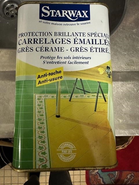

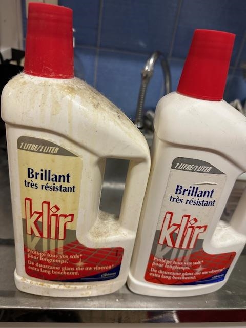

Je me suis mis ça de coté depuis un moment :
Même couleur que le KLIR, un peu plus épais, odeur similaire, je viens de faire un test au pinceau, je crois bien que ça va le faire.
Mais bon, j’ai de quoi voir venir :ange: .
