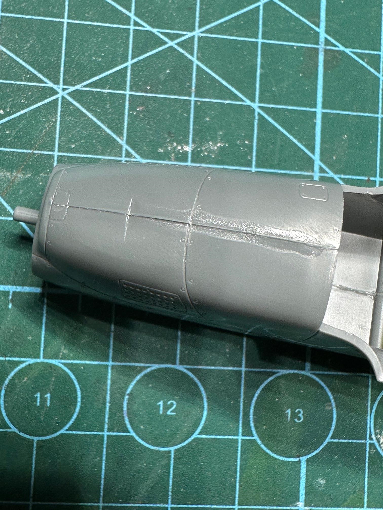

Question de débutant pour un maquettiste qui n’en est plus un… :-/
Sur mon P51 en cours, je dois traiter un joint à la jonction des 2 demi fuselages, sous le nez.
J’ai beau faire des maquettes depuis 40 ans (déjà !?) et en avoir monté des dizaines, je me retrouve toujours comme un con quand je dois traiter ce genre de problème.
Dans ce cas précis, il y a une légère différence de niveau de l’ordre d’un quart de millimètre.
Alors quelle technique adopter :
- on ponce l’ensemble pour tout remettre à niveau en supprimant le joint ?
- on compense la « marche » avec un trait de mastic puis ponçage à suivre pour égaliser le tout ?
- autre ?
Franchement, je suis preneur de vos avis car, comme indiqué plus haut, malgré mes années de pratique, je redeviens un débutant à chaque montage :wink: .

Difficile de se rendre compte, mais avec de la carte plastique en longueur ça devrait le faire. Le joint semble assez étroit pour du mastic, mais après il faudra regraver.

Curatorm a écrit : mar. 25 févr. 2025 20:42 Difficile de se rendre compte, mais avec de la carte plastique en longueur ça devrait le faire. Le joint semble assez étroit pour du mastic, mais après il faudra regraver.
Salut Curatorm,
La différence de hauteur est très légère, dans ce cas là.
Mais bien entendu, parfois, c’est pire :ange: .

Hello
Je dirais les deux mon capitaine !
Une bonne poncette pour égaliser sans pour autant perdre la courbure du capot
Puis un trait de mastic, tamiya gris pour moi.
Généralement je refais la gravure une première fois sans le mastic puis je le reprends après, ça permet de travailler sur une base 100% plastique

Ce que je fais depuis un moment maintenant :
- poncer pour réduire l'écart de hauteur,
- mélange de colle cyano fluide et de pigments fins que j'applique sur le joint,
- ponçage au papier abrasif sur support mousse grain 600.
De cette façon, le joint est invisible en une seule application et peut être regravé facilement.

Dom quel type de pigment utilises-tu ? Genre pigment utilisé pour simuler de la poussière sur les pneus ou autre ?
Est-ce que du talc peu faire l’affaire ?

Je fais super gaffe aux différences de niveau car il n'y a pas d'autre solution satisfaisante que niveler aux abrasifs gros grain.
Si le problème se pose, j'y vais au papier a poncer avec une cale bois.

PEYO a écrit : mar. 25 févr. 2025 22:02 Dom quel type de pigment utilises-tu ? Genre pigment utilisé pour simuler de la poussière sur les pneus ou autre ?
oui, j'utilise des pigments de ce type. Du gunmetal en l'occurence car j'avais ça en stock :D
Par le passé, je mélangeais avec du talc et ça faisait le job.
L'avantage des pigments c'est que tu vois où tu déposes la colle et surtout tu vois le résultat lors du ponçage : plus facile pour voir le rendu obtenu :wink:

Pour moi, un coup de cyano et ensuite ponçage au grain 400 puis 600, voir plus fin encore et ensuite regravure.
Je retiens l'idée des pigments, merci Dom !

Carte plastique et/ou Cyano/talc,ça marche,du moins pour moi.
Cyano + pigments,jamais testé,mais pourquoi pas?
En revanche,éviter cyano + poudre de graphite(Mine de crayon),c'est impossible à poncer.
Perso,je m'en sers pour réparer des modèles vol libre,ça ne bronche pas,du béton!!!

Plutôt que du mastic, on peut utiliser du Milliput. Il n'y a pas de retrait, ça se lisse à l'eau et ça se grave plus facilement. C'est idéal notamment pour les Karmans où il est toujours très délicat de poncer, il est plus simple de lisser. Seul léger inconvénient, ça met plus de temps à sécher.

Je prends une cale en bois avec mouvement circulaire. Une cale en mousse pour une marche, je pense que ça gomme la marche mais ça fait une bosse :) .
Pour ce qui est du joint proprement dis, car j'ai cru comprendre que c'était la question, j'ai tendance à remettre de la colle et re appuyer. Sinon, mastique liquide puis surfacer mais c'est vrai que c'est toujours une plaie à gommer, ces joints 🫤

Si tu dois faire un fini métallique mieux vaut trouver plus fin que le 600 pour le ponçage, la moindre rayure se voit comme le nez au milieu de la figure.
Idéalement du 2000 ou 2500 utilisé à l'eau pour avoir un finit lisse comme le Q d'un bébé :gene3:
Sinon, pour la part j'ai tendance à égaliser avant de mastiquer si nécessaire mais en général je m'arrange avant collage pour vérifier que le joint est minime, bien enduire les points de collage avec de la colle fluide et presser les deux parties afin que :
- le collage soit optimum sur toute la longueur,
- un éventuel bourrelet de matière apparaisse entre les deux pièces, plus facile à poncer une fois le collage sec.
A noter que de la colle extra fluide avec applicateur pinceau est bien efficace et peut être réappliqué par capillarité une fois les pièces en place et avant séchage complet de la colle. Attention aux coulures toutefois :mrgreen:

Pour poncer les joints sans méplat j'y vais à la lime ronde, en "tangente" de la ligne de joint.
En préventif, le mieux est d'utiliser une colle à bourrelet type Revell Contacta lissée ensuite à la colle fluide Tamiya. Ca réduit considérablement le besoin en mastic.

J’ai mis vos conseils en application.
Joint traité à la cyano + talc.
Pas mécontent :super: .
