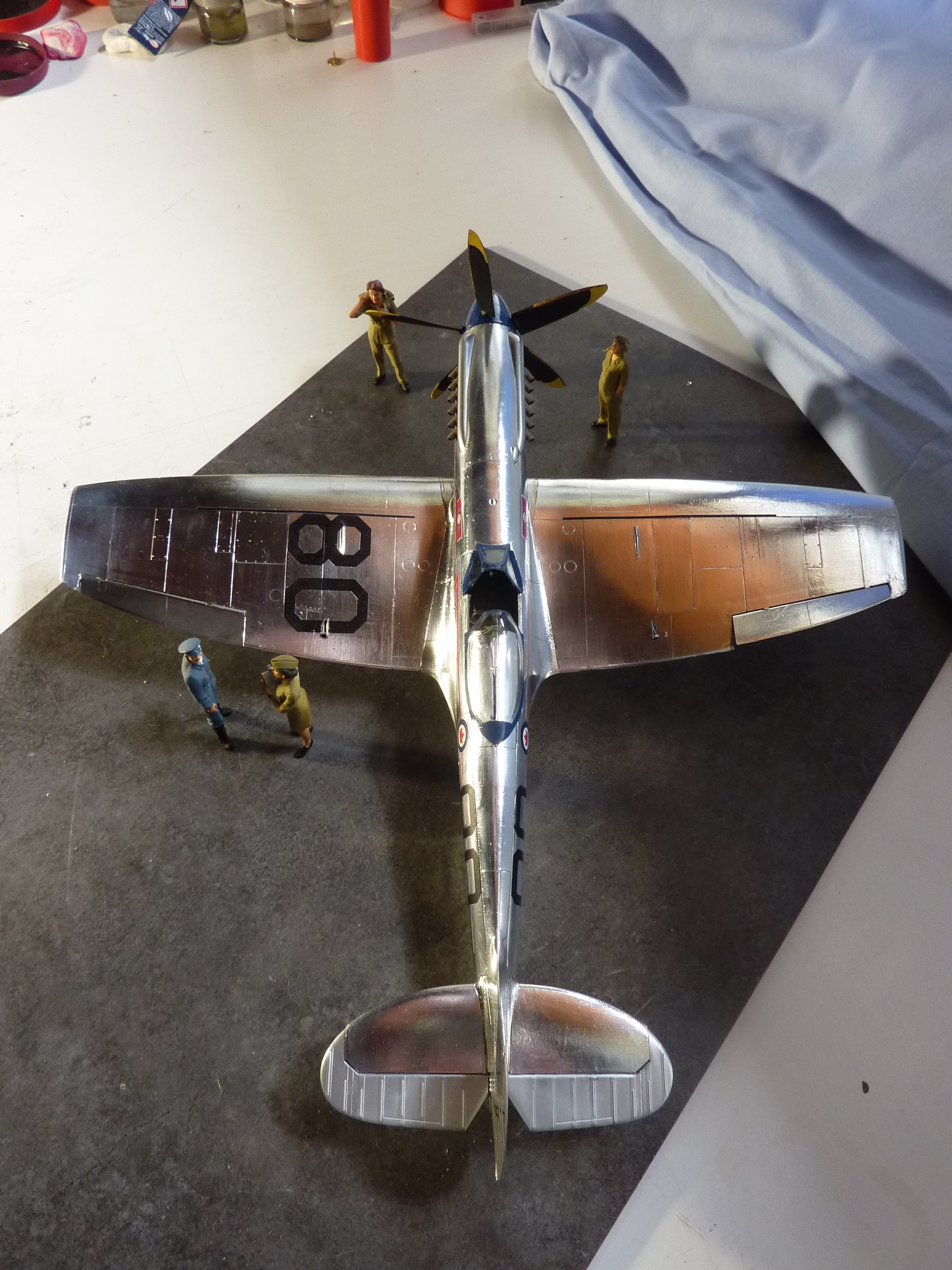

Je recherche une peinture de métal naturel pour reproduire l’avion ci joint
J’ai besoin d’aide, je suis preneur de tout info
J’ai essayer le chrome, le résultat n’est pas satisfaisant (également les peinture chrome recommander sur un ancien poste )
«merci d’avance les amis
En recherche de peinture « métal naturel » acrylique

Re: En recherche de peinture « métal naturel » acrylique
Hélas, métal naturel et acrylique, c’est assez antinomique…
As-tu regardé l’AK Super Chrome ?
Une option si tu es très patient : peinture noire très brillante et bien polie, puis poudre métallique chrome type Uschi van der Rosten, en plusieurs applications fines au coton doux et vernis brillant à l’aéro entre les couches.
Bon courage.
Bon courage.

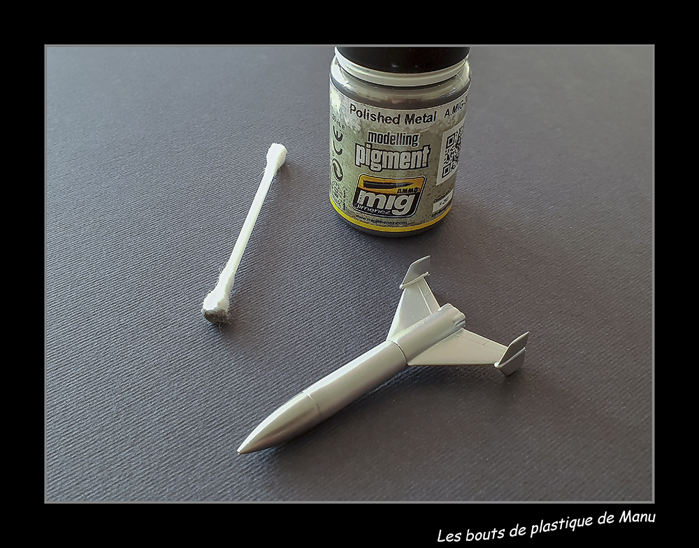

Je rejoins un peu tête de flèche avec les pigments.
En ce qui me concerne base Tamiya TS30 passée à la laine d'acier 0000.
Puis pigments au coton tige (Ici des AK mais les Ushi font l'affaire pareil) en en mettant très peu sur le coton et en frottant doucement.
Le résultat est exceptionnel et en plus, pas besoin de vernir et tu peux mettre tes doigts dessus autant que tu veux sans laisser la moindre trace.

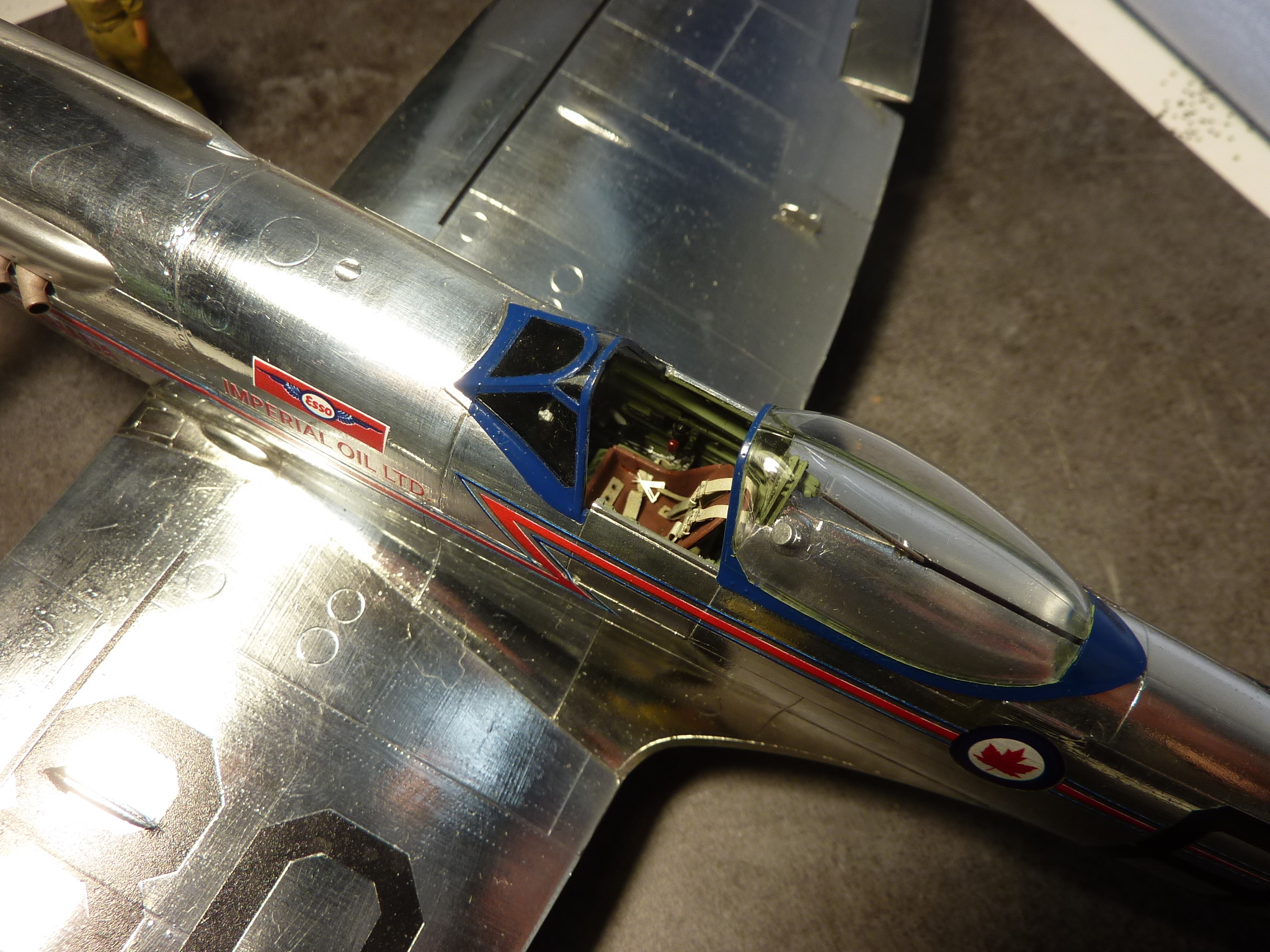

Bonsoir à tous
je ne connais pas l'échelle sur laquelle tu travaille, mais tu peux essayer la feuille d'alu collée panneau par panneau
ça peut faire ça
ça se fait bien en étant patient
bonne suite
ça peut faire ça
bonne suite
