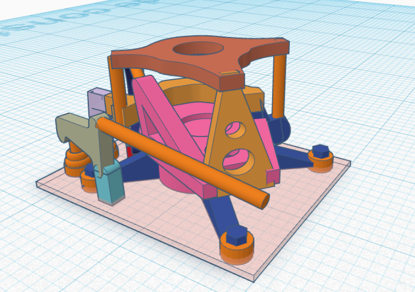

Au risque de passer pour un "bricoleux", j'utilise TINKERCAD, logiciel pour grand débutants.
Bien sûr il a ses limitations, mais dans la plupart des cas, il me suffit pour faire ce dont j'ai besoin (généralement des pieces de détails pour améliorer mes kits).
Voici qlq exemples, pour mon MD-500 (le pas-à-pas s'en vient):
Pour le crochet cargo, j'ai dessiné le contour des pieces en 2D, sur Inkscape, et en important le dessin .svg dans Tinkercad, il donne une epaisseur à ce dessin.
J'ai fait ça pour les 7 pieces constituant le crochet et je les ai assemblées, comme un kit virtuel.
Pour la planche de bord, c'est le meme principe, avec l'avantage que Tinkercad évide les formes "secondaires" (ie. les cadrans) qui sont dans la forme principale.
Mecanisme de controle du rotor, selon la meme approche de pieces faites en 2D.
Je trouve que Tinkercad est une bonne alternative quand on a peu de temps (ou qu'on ne veut pas s'embeter avec des programmes plus complexes... c'est mon cas).
Pour les formes plus complexes (profils évolutifs comme une aile, une coque, etc) je passe par les copains ou par mon fils
