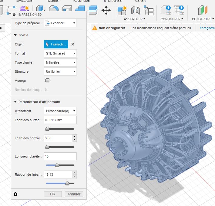

Pour les facettes, augmente la précision de la stl. :wink:

Etienne a écrit : mar. 15 avr. 2025 07:30 Je fais mes gravures en 0.2 de large, mais 0.3 de profond.
Certes.
Il y a trois paramètres dans la précision de la STL. Quelles en sont les valeurs optimales ?

Thud a écrit : mar. 15 avr. 2025 07:32
Certes.
Problème, j'ignore comment Fusion fonctionne à ce niveau... Sur SW, je n'ai que deux paramètres, déviation (0.028) et tolérance (2). Curseur déviation vers mini, tolérance vers maxi. Mais Fusion a sûrement d'autres appellations... :roll:
Essaye, ça doit te faire un fichier plus lourd, et tu dois pouvoir voir les facettes sur le trancheur

Bon, j'avais une version de fusion, j'ai pu regarder ces réglages de stl... et fait des essais! Comme d'hab', les termes sont foncièrement différents, mais voilà les réglages de mon dernier test (onglet "impression 3D":
Le fichier stl avec les réglages auto de Fusion fait 26 Mo
Mon test fait 195 Mo.
Si tu veux encore moins de facettes, tu peux baisser "Ecart des normales" , j'ai fait un essai à 1, mais le fichier est monté à 1.06Go!
Là, y a plus de facette visible sur Chitu, mais ça rame...
