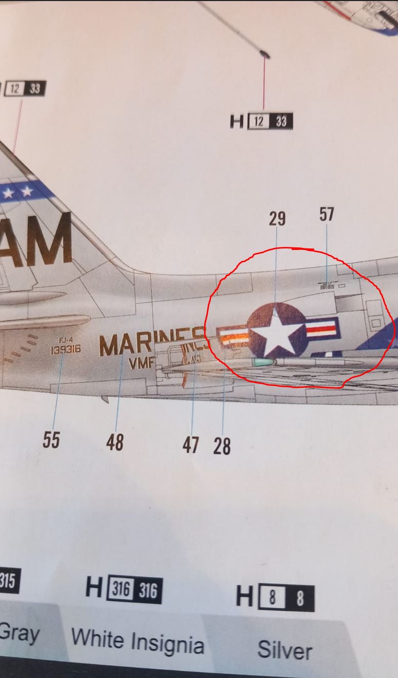

Bonjour tout le monde!
Vous faites comment pour coller des décals là où des points très en relief, quand l'assouplisseur est inopérant. A part faire des incisions avec l'X acto, je vois pas et, pour avoir déjà essayé, le résultat n'est pas terrible... Au secours! je débute! Merci.

Si ce sont des decals de qualité tu as plusieurs options (que tu peux combiner) :
- remplacer l'eau de trempage par du liquide de lave-glace auto (de l'éthanol si tu préfères) additionné de quelques gouttes de liquide vaisselle. C'est d'ailleurs ce que je conseille pour mes propres produits.
- assouplit les decals avec un sèche-cheveux et les appliquer avec un coton-tige (en le faisant rouler, pas un frottant).

J'ai eu récemment le cas d'une cocarde à poser sur grosse écope. Il s'agit d'un Fury Hobby Boss.
Heureusement, Hobby a eu la bonne idée de doubler les cocardes. J'ai donc utilisé des petits bouts de la cocarde de secours pour arriver à un résultat acceptable. .
Si j'tenais le c.. qui a eu l'idée de poser la cocarde juste à cet endroit
Les decals Hobby boss sont extrêmement fins et donc fragiles. Et même avec 2 litres de MicroSol pour assouplir, ça donne ça : .Heureusement, Hobby a eu la bonne idée de doubler les cocardes. J'ai donc utilisé des petits bouts de la cocarde de secours pour arriver à un résultat acceptable. .
