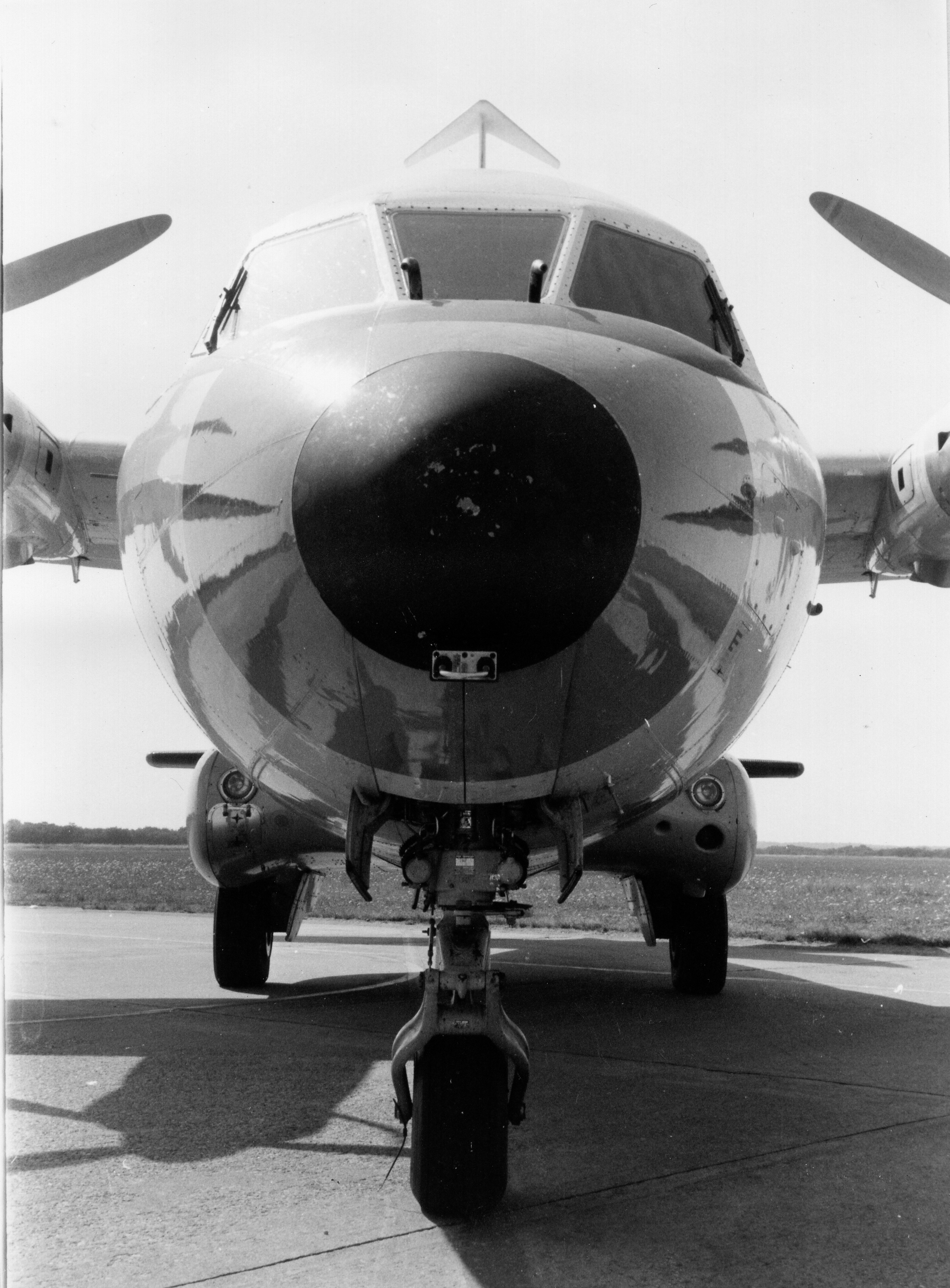

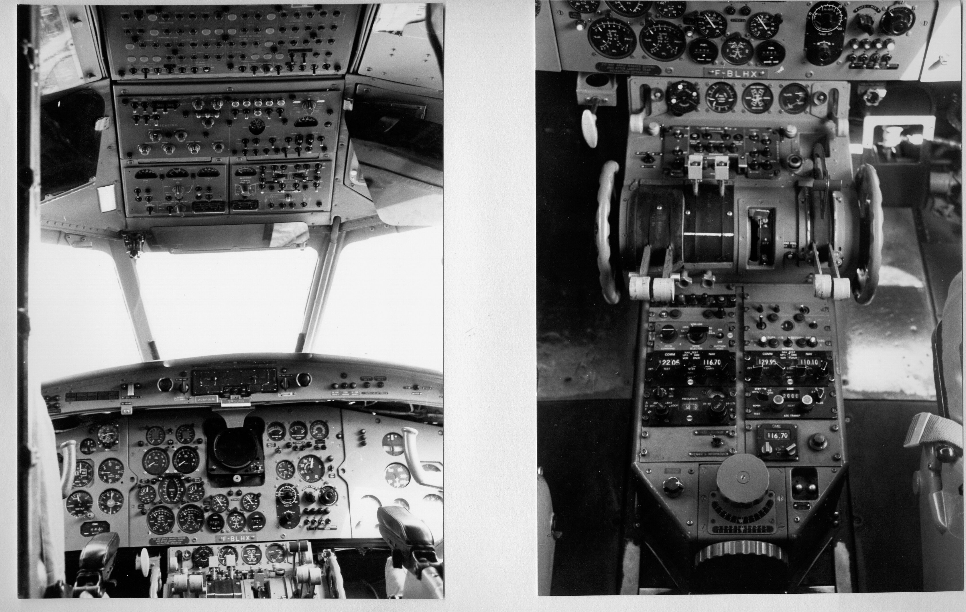

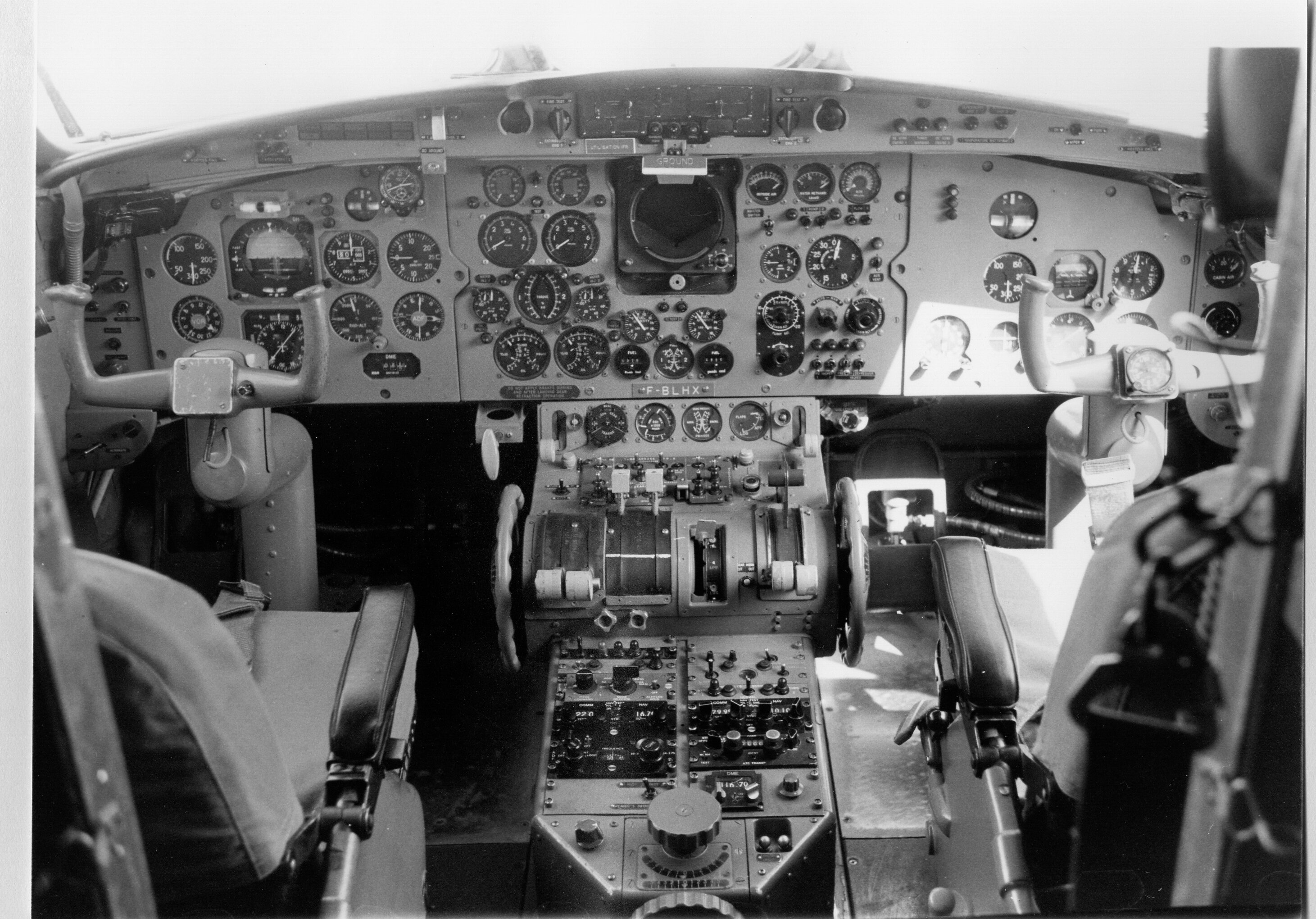

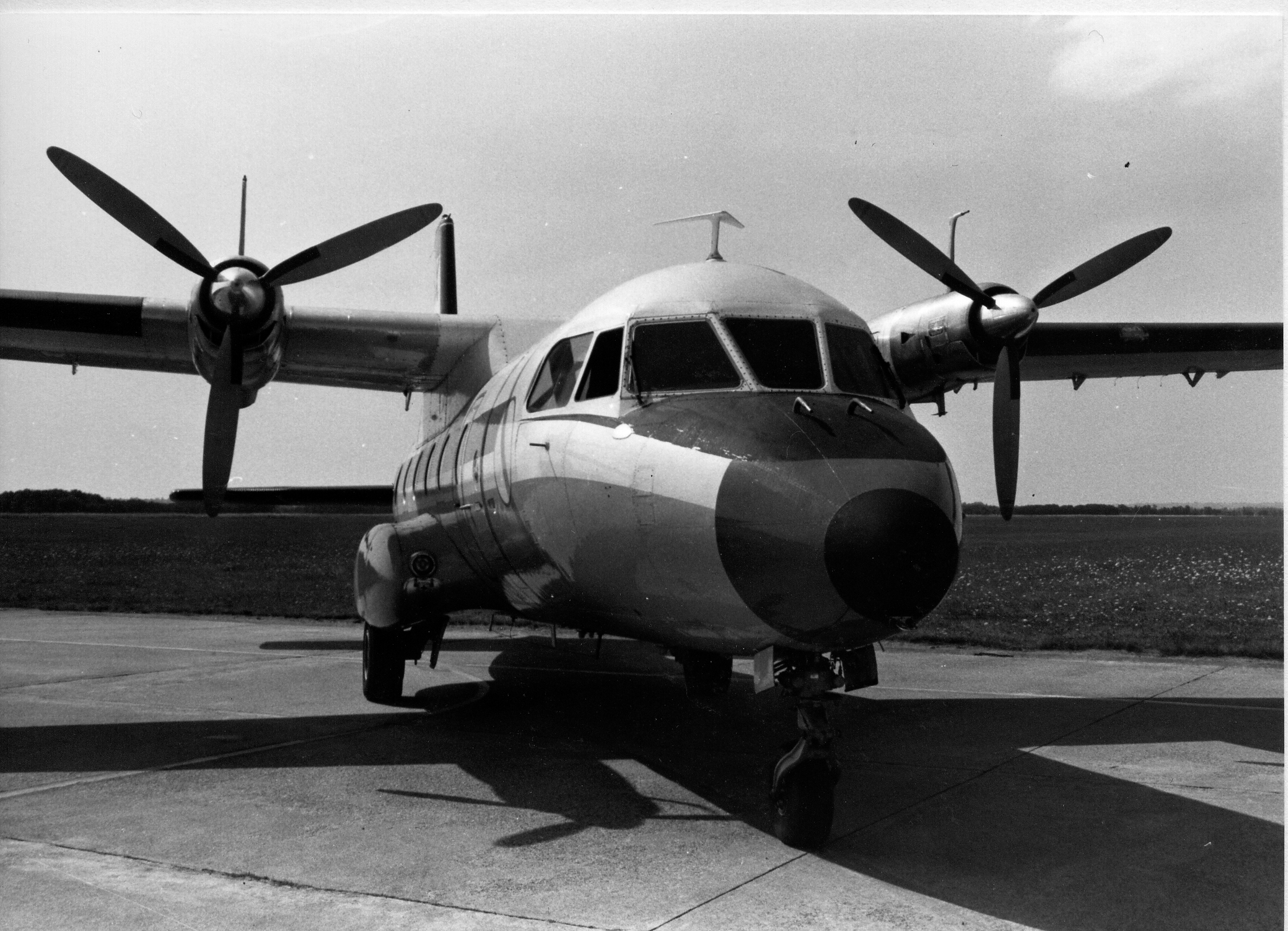

Richard48
Messages : 999
Localisation : Ecouen 95
Re: Nord 262 Mach2 - Modifs.
Message par Richard48 »
Les seules photos de 262 de St Yan qu'il me reste. :(
Richard
Messages : 6239
Magnifiques photos Richard, :shock:
Te souviens-tu si le siège mécano se repliait dans le sol ou si il pivotait derrière le siège Captain à Saint Yan ?
