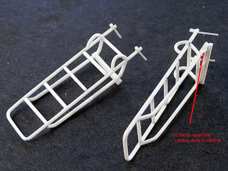

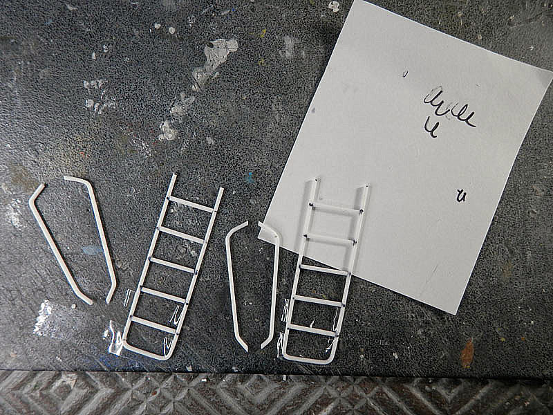

Il vaudrait mieux la faire en profilés EVERGREEN ou autre, avec l'étiré on peut avoir du mal à avoir un diamètre constant sur la longueur.
Le papier sous les profilés est là pour éviter qu'ils ne collent (Tamiya verte) au tapis.
Echelles Etendard IVP
... et tu peux tracer sur le papier le plan de ton échelle (ou un guide quelconque) pour t'aider dans l'alignement des montants et barreaux.
Le papier millimétré doit pouvoir également servir dans cette optique.

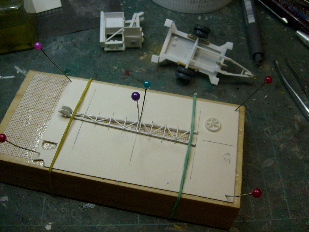

Moi aussi a près avoir loupé par manque de régularité avec la colle blanche je fait maintenant la même chose avec de la résine UV, là les formes sont beaucoup plus métrisables, et on peut reprendre le loupé immédiatement. Pour doser la résine j'utilise des pointes de différentes dimensions monté dans manche de vieux pinceaux ,épingles , aiguille hypo, cure dents .
Sinon je fait aussi en étiré ou en evergreen, je construit à l'ancienne comme en modélisme "traditionnel" sur un chantier en bois avec des épingles sur un fond de papier millimétré, dans une empreinte en carton aux dimensions du projet pour encadrer la forme.
Un exemple de construction sur chantier avec la flèche de la grue Boilot
