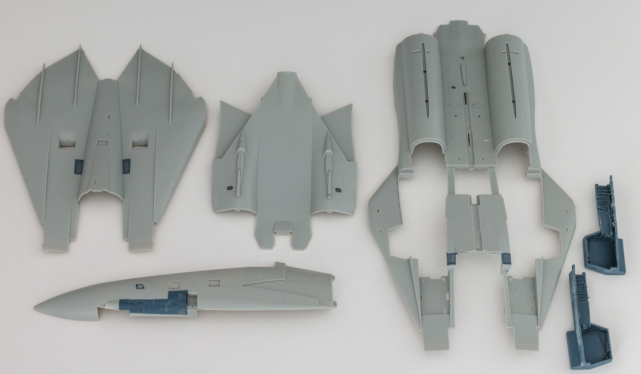

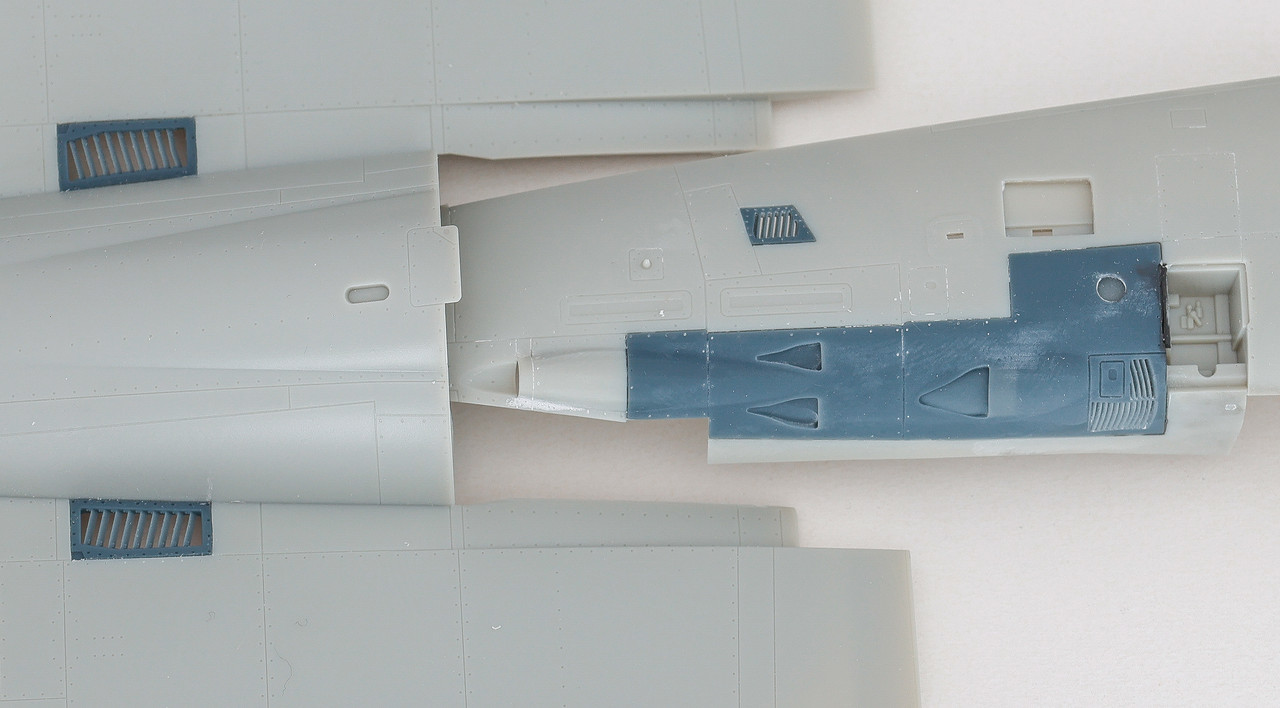

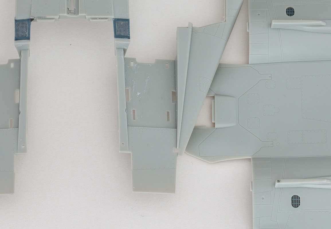

Messages : 11143
Re: F-14B Tamiya - VF-32 - 1/48 : intégration grilles MCC
Premier travail à réaliser sur ce matou : intégrer les ouïes et grilles de ventilation diverses ainsi que l'ECS et ses grilles. Avec de la patience, ça a plutôt bien marché : perçage de trous autour de la zone à enlever, travail à la lame de scalpel petit à petit jusqu'aux bonnes dimensions, essais à blanc, ajustage/ponçage et intégration de chaque grille. Un peu de colle cyano fluide sur l'envers et le tour est joué.
A noter que MCC a très bien pensé les points d'attache des pièces car ils sont tous sur les faces internes des grilles => bravo !!
J'ai également ajusté les puits de train, entrées d'air et veines d'air pour y insérer les magnifiques puits de train MCC. Il me reste à ajuster le dessus des puits avec le fuselage supérieur.
A suivre ...
