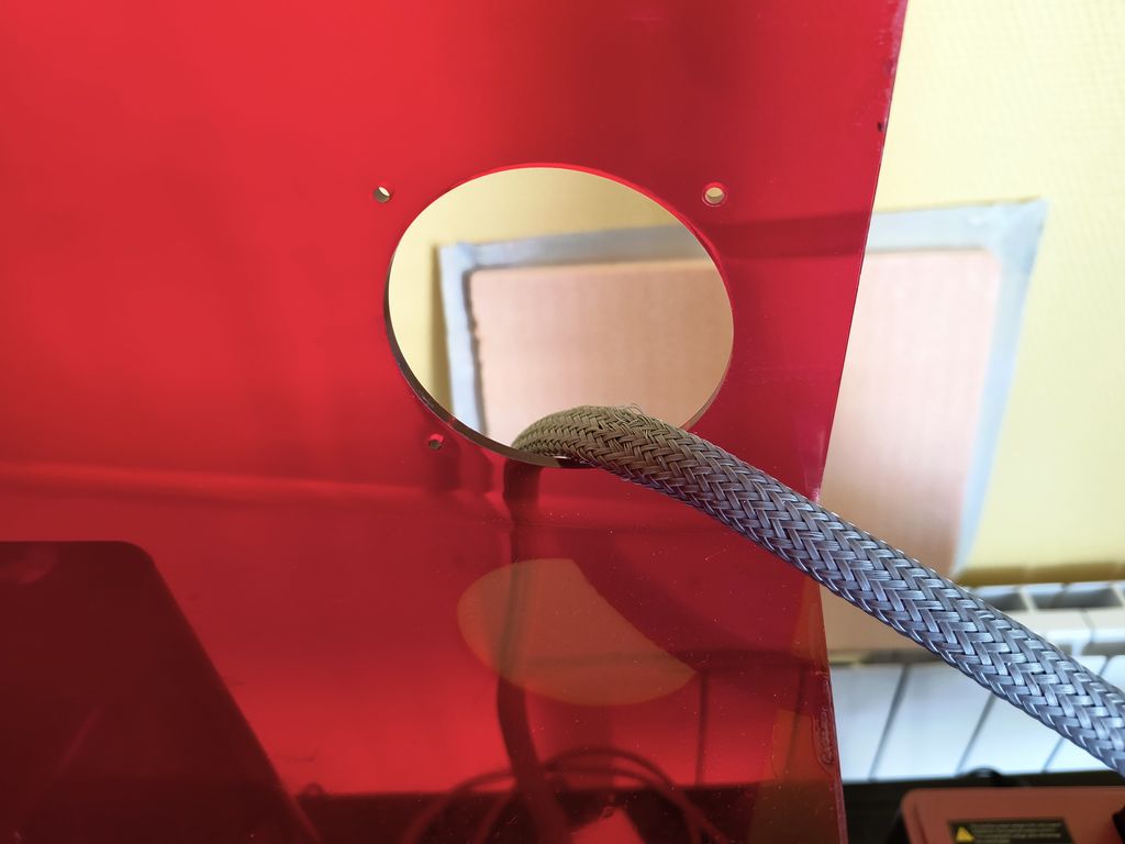

Je ne pense pas que le bac chauffant soit une solution parfaite, je préfère chauffer tout le volume sous le capot, ayant l'expérience professionnelle d'ensembles électro-optiques motorisés de grosse taille et de précision ( sub micronique !!!)
Le film chauffant de Pierre serait une option simple à mettre en oeuvre, j'en ai acheté un mais pas encore testé!
Je vais donc montrer mon installation, c'est plus complexe en viens de prendre des photos !
C'est dans une pièce non chauffée d'un immeuble, près d'une fenetre, on a jusqu'a 14°C en hiver.
-Donc chauffage soufflant costaud (100W) fixé sur la grosse vis par un bout d'équerre en alu plié, c'est rustique mais efficace:
-Le cable sort par le trou d'extraction du capot:
-La sonde est mise à l'opposé du chauffage:

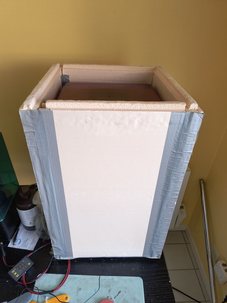

-J'ai fait un capot en polystyrène d'isolation, c'est sauvagement fixé, simple et bon marché à fabriquer. J'ai retiré le toit car la tempéteture montait trop! C'est très léger et facile à manipuler :
-Avec découpes pour les cables d'alim et la clé USB !:
Le régulateur en 12V coute 11 euros:
Le chauffage est en 12V et fait 100W, il faut une alim 12V 8 ampères, c'est sans danger électriquement mais un cout supplémentaire !
