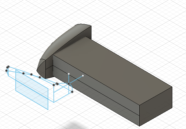

Voilà, par exemple, ce que j'ai conçu pour le Gee Bee Z de Dekno:
J'ai conçu le portillon et la verrière. Le moule est imprimé à partir du volume intérieur de ma modélisation.
J'ai également imrimé un gabari de découpe à partir du même volume.
