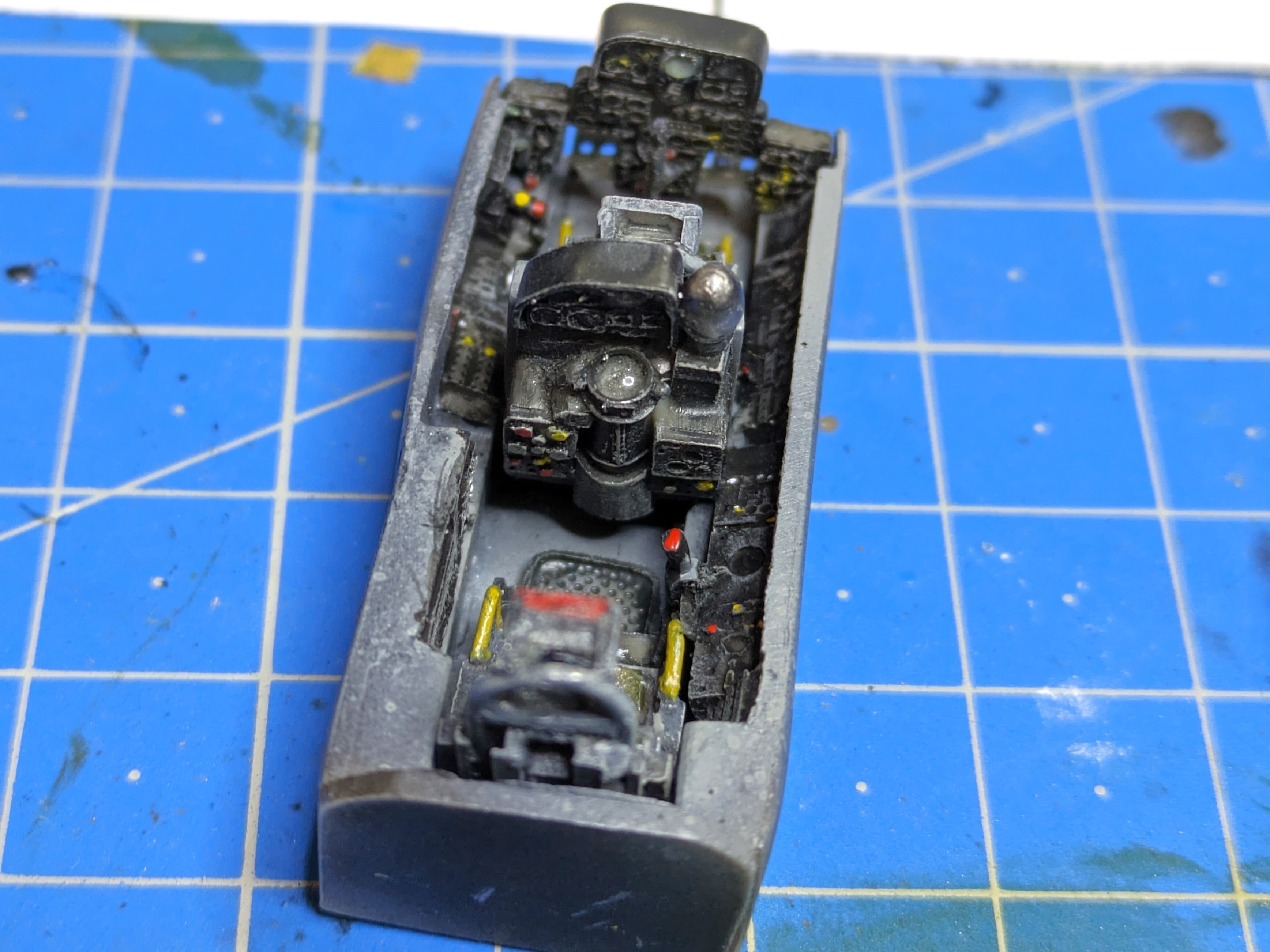

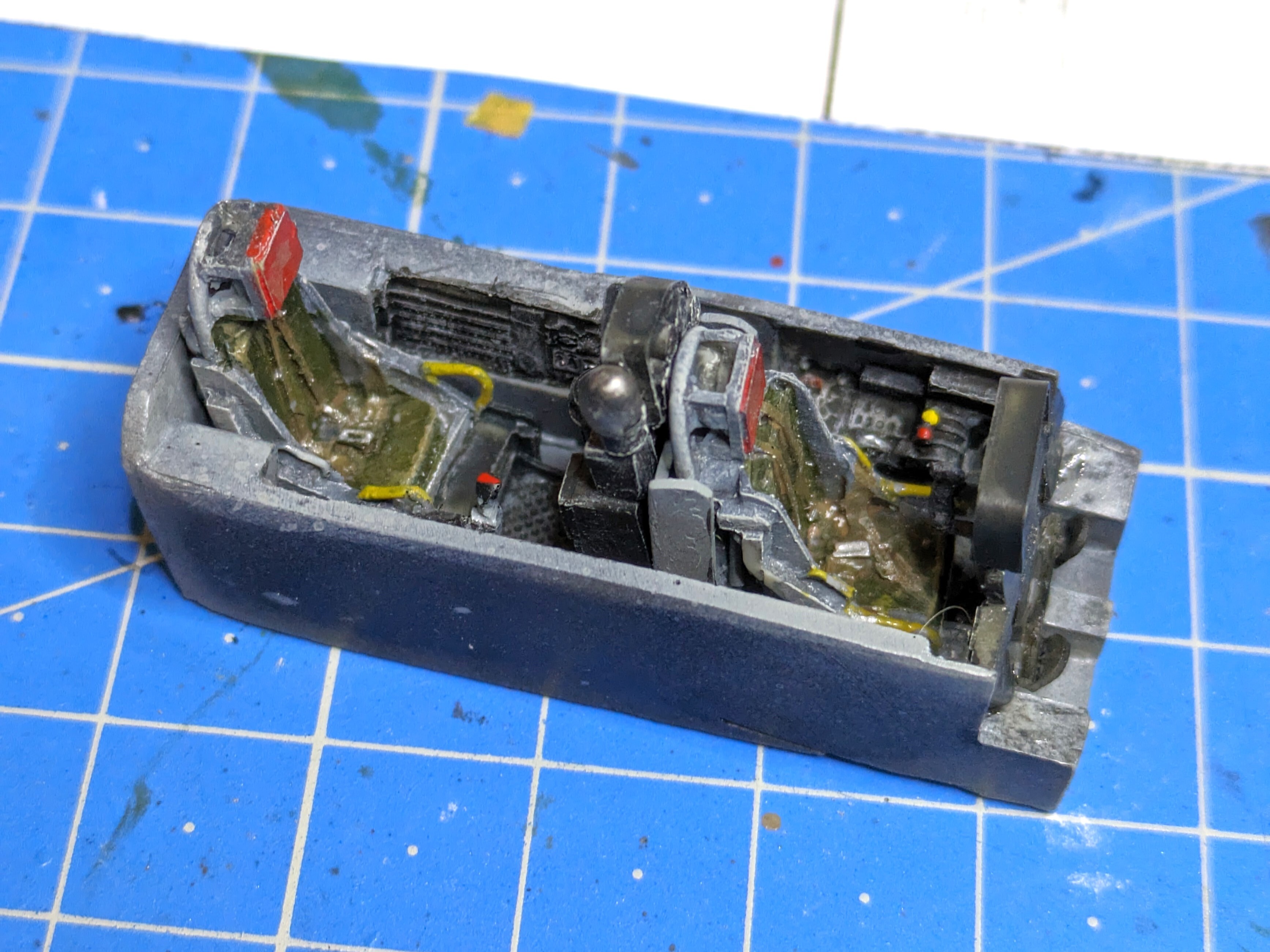

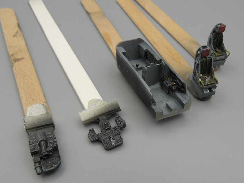

Pour remplacer le pseudo cockpit de la boite, je me suis procuré celui de Pavla (pas donné mais indispensable à mon avis) ainsi que les tuyères et leur tôle de protection plutôt fines et réalistes pour l'échelle.
C'est par le bloc cockpit que j'ai logiquement commencé, ça a l'air de guingois, mais rien n'est collé !

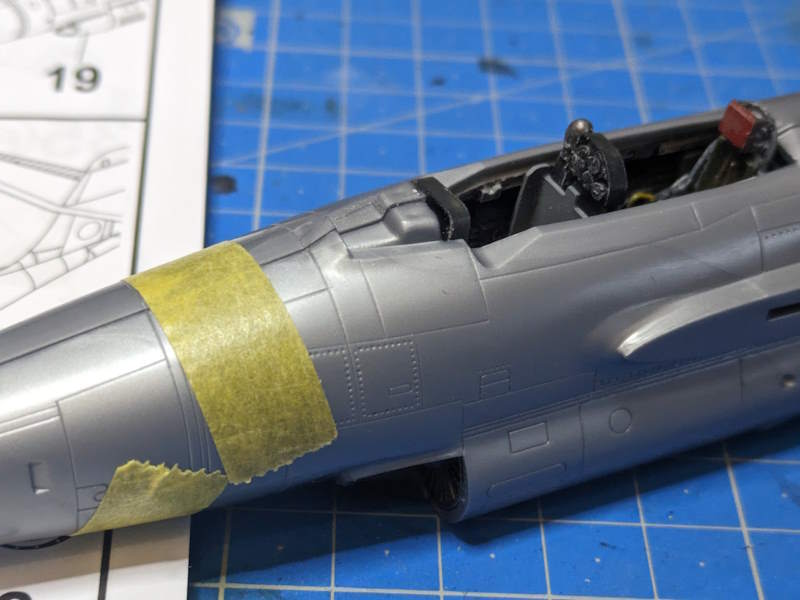

Résumé des épisodes de la semaine écoulée :
D'abord, photocopier la notice en A3 (un luxe quand on a plus les yeux de ses vingt ans !) Je le fais désormais systématiquement ! :inlove:

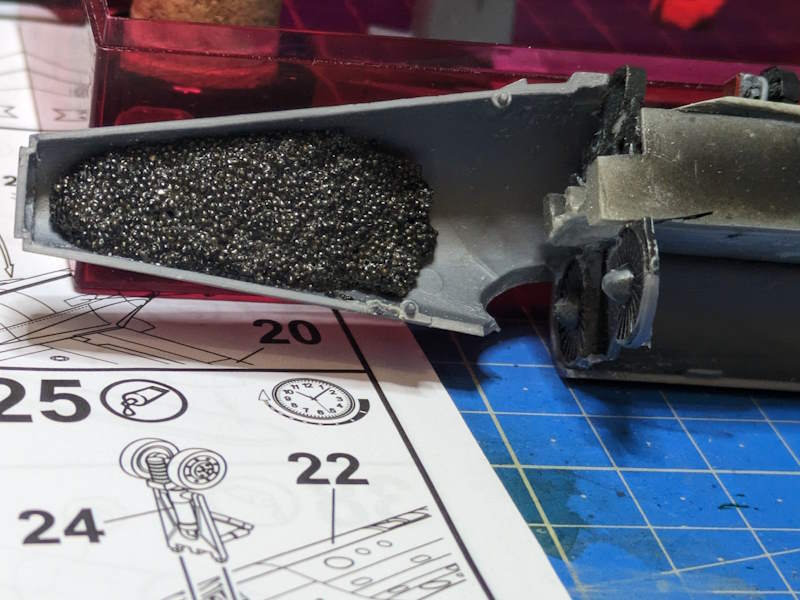

20 g de plomb noyé dans la colle blanche dans le nez, c'est préconisé par le constructeur même si ça me semble un tantinet excessif ...

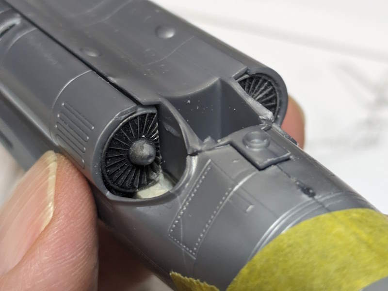

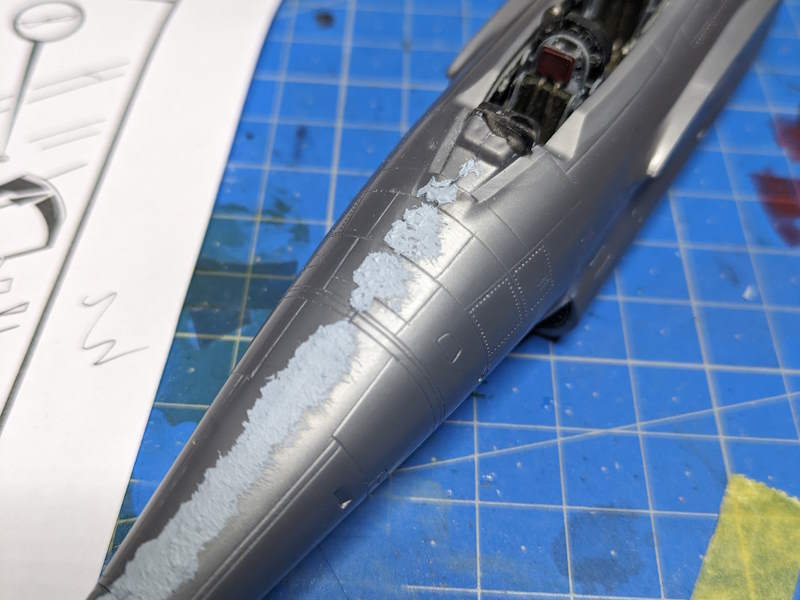

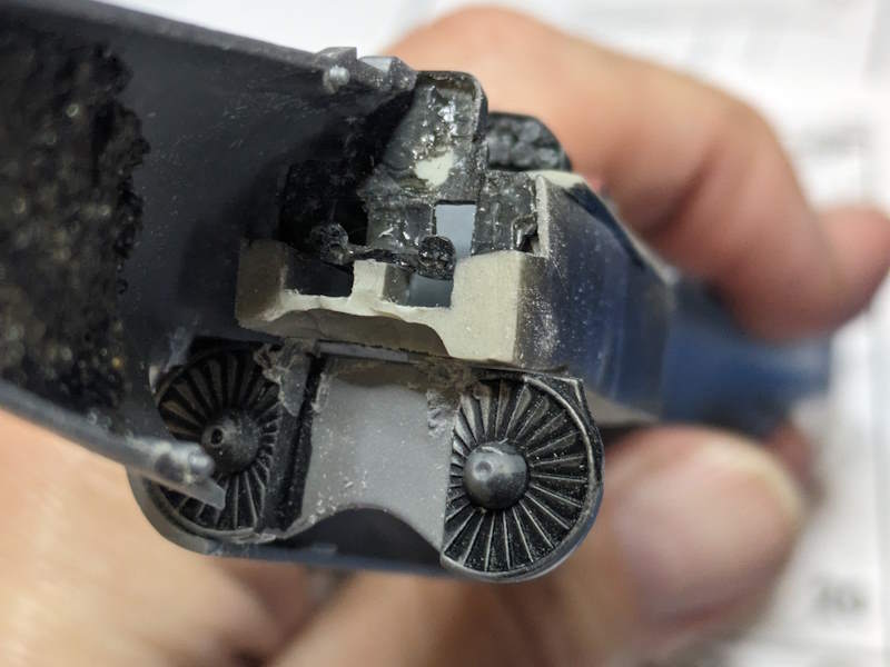

Ensuite, on vérifie les ajustements à blanc, correct mais il faut y aller par tronçon et doucement. J'ai eu du mal à trouver la bonne colle. J'ai l'habitude du bouchon vert de Tamiya, là, impossible, le plastique ne voulait rien entendre (mais peut-être mon flacon est il un peu éventé ...) La colle AK (bouchon orange) a fait le job !
Comme c'est toujours mieux de vérifier ses ajustements avant de finaliser (surtout avec des inserts en résine) force est de constater qu'il va falloir sortir la Dremel pour insérer la partie ventrale ...
Au final, tout rentre plutôt bien et le mastic va juste servir à s'assurer d'un fini bien lisse après passage de plusieurs grains de papier à ponçer !
L’insertion des sorties de réacteur est un peu sportive et je crains que la carte plastique ne soit de sortie ce soir ...
La suite au prochain numéro !

Comme tu l'a bien dit, la résine est parfois envahissante. :D

Certains ne se refusent rien : mettre du caviar dans une maquette !

Vu le diamètre c’est plutôt des œufs de lump. On a le standing qu’on peut :mrgreen:

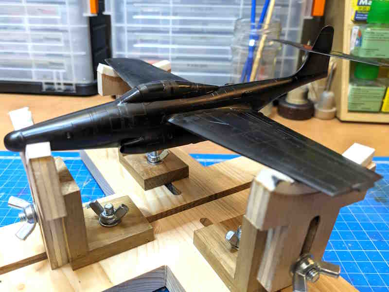

Petit retour en avril 2024 pour vous expliquer la mise en pause longue de ce montage, à l'origine de ma mise à distance de l'établi pendant de longs mois ...
Pour refaire l'histoire, je suis à ce moment là assez content de l'avancée des travaux pour poster régulièrement et prendre un peu la confiance ...
Un pshitt d'apprêt noir
Un pshitt d'alu et un masquage pour les zones qui seront colorées

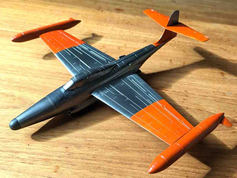

Je me rappelle bien de cette série de photos, je cherche un endroit bien ensoleillé pour mettre en valeur la belle brillance de la peinture, je suis super fier du résultat !

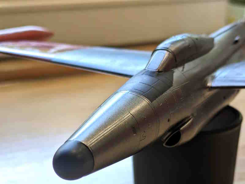

Au moment de mettre en évidence les panneaux, il me vient l'idée du siècle, "maintenant, pshittons un voile de vernis mat ... "
C'est comme si la peinture s'était mise à fondre, faisant apparaître tous les défauts de surface et les accentuant ! :aille2: :berk1: :erk:
Grosse envie de voir comment vole un scorpion (symbole d'auto-destruction morbide, n'oublions pas ce trait de caractère plaisant chez les porteurs, comme moi, de cet emblème zodiacal !) et puis finalement, je me suis ravisé (comme quoi, on apprend à se contrôler avec l'age ... et les consultations spécialisées !)
Pendant plusieurs semaines, j'ai essayé les pigments, les huiles, le rub ... Sans résultat !

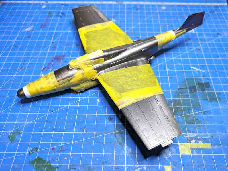

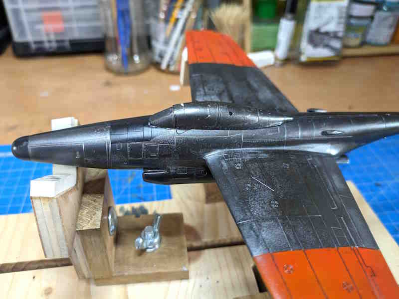

Donc, mise à l'écart du projet en attendant des jours meilleurs ... Jusque hier, encouragé par la réussite du montage du TA 183 !
J'ai masqué toutes les zones colorées et vidé la boite à démaquillant de ma moitié en les imbibant d'essence F pour tout nettoyer.
Pour l'instant, je lustre en attendant de repartir sur un voile de noir brillant ...
Rien n'est gagné, sauf que je m'y suis remis et ça, c'est déjà une petite victoire !!

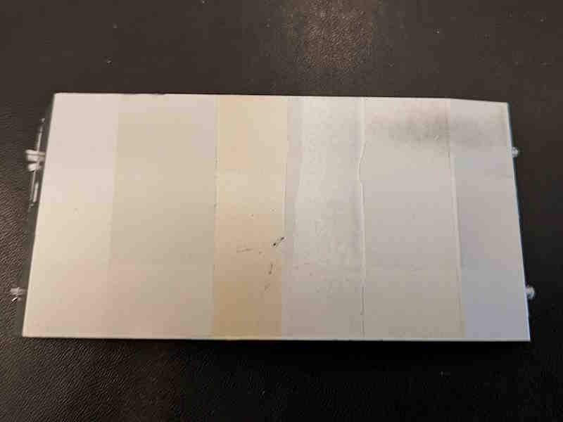

Histoire de mieux apprendre de mes erreurs, je me suis fait un petit nuancier et ... Pas sûr que le problème vienne de la couche métal ...
Sur la photo, des bandes peintes différemment (pour visualiser les transitions) et revêtues de 3 finitions différentes :
Semi gloss Mica silver Bare metal Titanium Gloss alu Bare metal Silver feaf
Pas de vernis Mica silver Bare metal Titanium Gloss alu Bare metal Silver feaf
Gloss Mica silver Bare metal Titanium Gloss alu Bare metal Silver feaf
Vous verrez qu'en haut à droite, la bande silver leaf et la bande bare metal sont affectées du même effet pourri que celui de ma mésaventure, pourtant, la bande bare metal de gauche n'est pas abimée ...
J'en conclus que je vais jeter ma bombe de vernis semi mat au plus vite !! :diable:

Faire des essais et des "éprouvettes" est toujours intéressant,
ça prend du temps mais c'est indispensable,
Je n'utilise plus de vernis en bombe pour cette raison, instable dans le temps, on a une bombe sous la main mais on ne se souvient plus qu'elle a déjà 10 ans :hehe:
Les vernis acryliques sont maintenant très agréable à passer à l'aéro je trouve,
