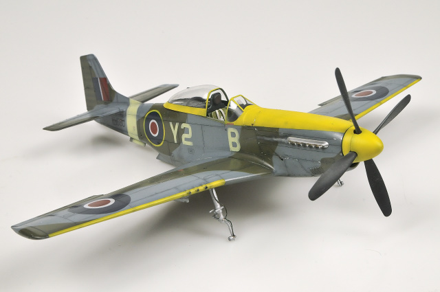

La peinture est bien entamée
Il va me rester les marquages à faire
Pour les couleurs je suis resté sur mon trio que j'aime bien
- intrado : Gunze H335
- Extrado : Tamiya XF82 et Gunze H73. Je conseil de passer un coup de sopalain apres le passage du XF82 pour eliminer la "poussiere" que la peinture a tendance à faire
Pas de remarque particuliere sur la peinture hormis quelques petouilles à corriger et une tracce de doigt sur la bande arriere qui m'aura enervé. Apres les doigts c'est un gros paté que j'ai posé dessus. Je me suis posé attendu que ca seche et lustré pour eliminer l'excedent et repeindre dessus
Pour le jaune bien penser à sous coucher blanc. J'avais commencé avec une sous couche noire pour uniformiser la teinte mais ca ne le fait pas

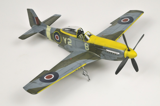

Deux petits jours plus tard, les cocardes sont peintes et les serials ajoutés

Peinture de la bande jaune sur le bord d'attaque et fin de la peinture des volets
Plus qu'à vernir pour poser les decalques

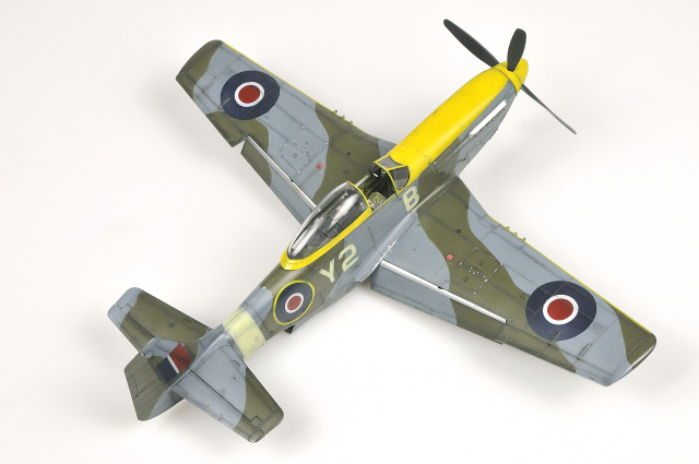

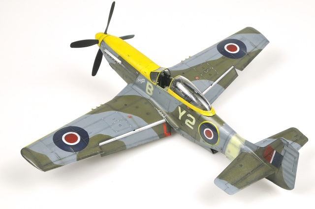

Malgré la chaleur cela avance doucement
Apres la pose de l'ensemble des decalques, passage du panel line brown
Puis vernis final que j'ai eu bien du mal à faire comme je voulais. Soit ca matifiais pas, soit ca matifiait trop et pas entre les deux comme je voulais

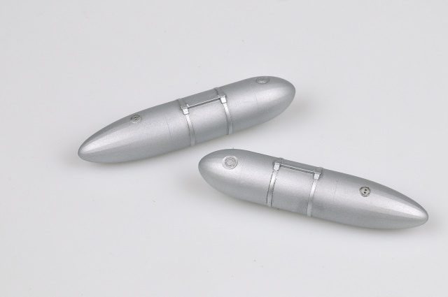

j'envisageais de mettre les resevoirs auxilliaires longs
Mais je n'arrive pas à comprendre comment on les mets en place sur les supports
Cela a l'air de tenir sur une surface microscopique
Il y en a qui les ont monté ?

bx19gt a écrit : ven. 4 juil. 2025 08:03 j'envisageais de mettre les resevoirs auxilliaires longs
J'avais laissé tomber pour la même raison.... j'espère que quelqu'un va te répondre positivement.

En fait Eduard fourni des pieces en photodecoupe qui sont minuscules et tres fragiles...du coup tres diffiles a coller

olivdelyon a écrit : ven. 4 juil. 2025 20:31 En fait Eduard fourni des pieces en photodecoupe qui sont minuscules et tres fragiles...du coup tres diffiles a coller
J'ai vu cette piece mais comme elle n'est pas présente dans les week end edition, je me demande si elle contribue bien à la tenue du reservoir

Ben disons que Eduard, dans son souci du détail, respecte les proportions des objets a la lettre... dans ce cas précis ca devient de l'horlogerie... je ne suis même pas sur que la surface de collage soit suffisante. Un petit scratch maison fera mieux l'affaire non ?

J'ai cassé une de patte d'un des reservoir
J'ai supprimé toutes les petites pattes cela va regler le probleme
Je vais créer un plat sur le support et coller le reservoir sur ce plat

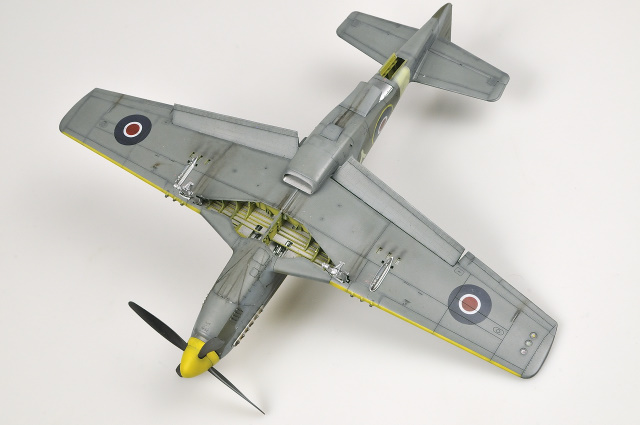

Un peu de patine plus tard, voilà ou il en est
Les jambes de trains sont en place
Les pipes d'echappement egalement. J'ai pris des pipes en résine qu'il a fallu ajuster
C'est un peu la loterie je trouve. Les precedentes s'etaient parfaitement ajustées tandis que celle là il a fallu poncer pour que ca rentre
Les bidons ont été peint en alu mat avec le systeme de fixation en couleur alu
Et les bidons
