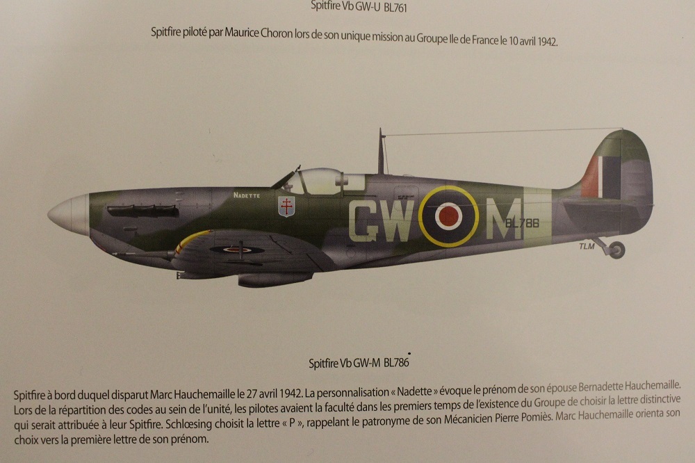

Toujours lié à l'histoire de ma région la Normandie et de certains pilotes et avions locaux, je projette de réaliser une réplique au 1/72 de l'appareil que pilotait Marc Hauchemaille le 27 avril 1942, jour où il fut abattu par la chasse allemande avant de disparaitre dans les eaux de la Manche.
Marc Hauchemaille pilote FAFL était affecté au Groupe de chasse "Ile de France".
Ce Spitfire était de type Mk Vb BL786 codé GWoM.
Pour une réplique au 1/72, quelle est le meilleur type MkVb que l'on peut utiliser ?
Y a-t-il des spécificités particulières et pour ce meilleur produit, y a t-il des modifications particulières ou certaines choses à reprendre, modifier, supprimer, ajouter ?
Personnellement j'envisageai l'utilisation du kit Tamiya ref 30756 (56), mais peut-être suis-je à côté de la plaque ?
