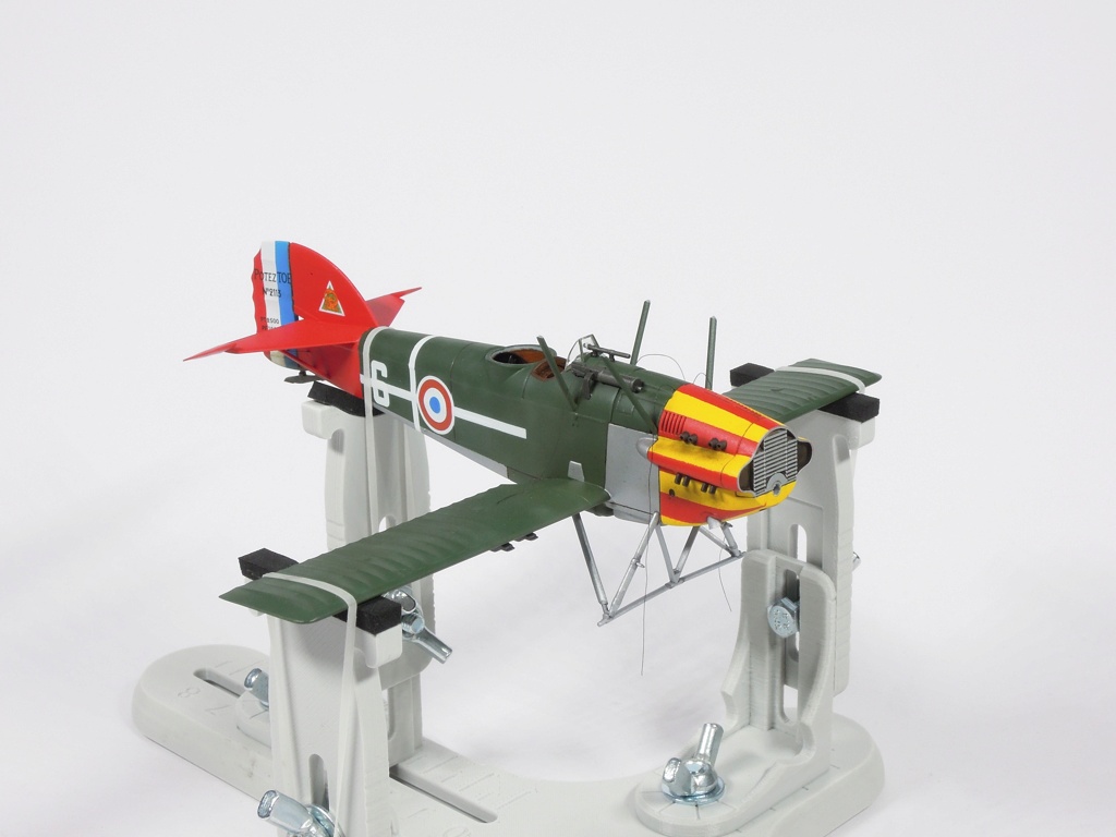

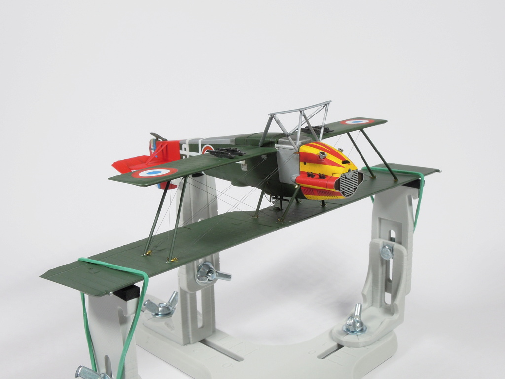

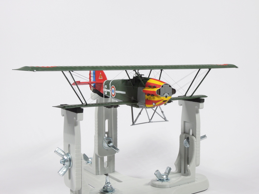

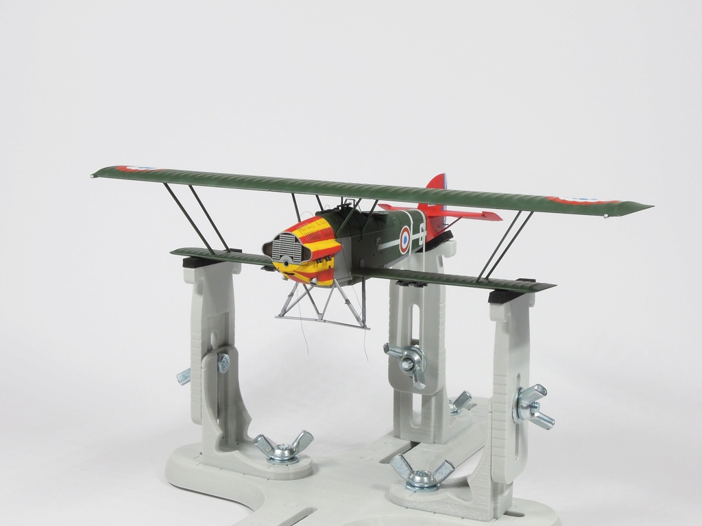

Cette fois ce n'est plus un monoplan et il a pris une autre dimension 8)

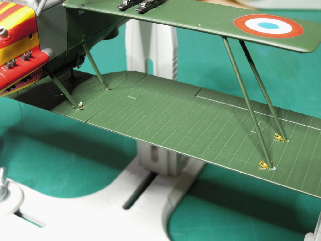

La mitrailleuse, le pare-brise, le viseur et les haubans de capot sont fixés avant la pose de l'aile supérieure
Les jambes de train sont mises en place

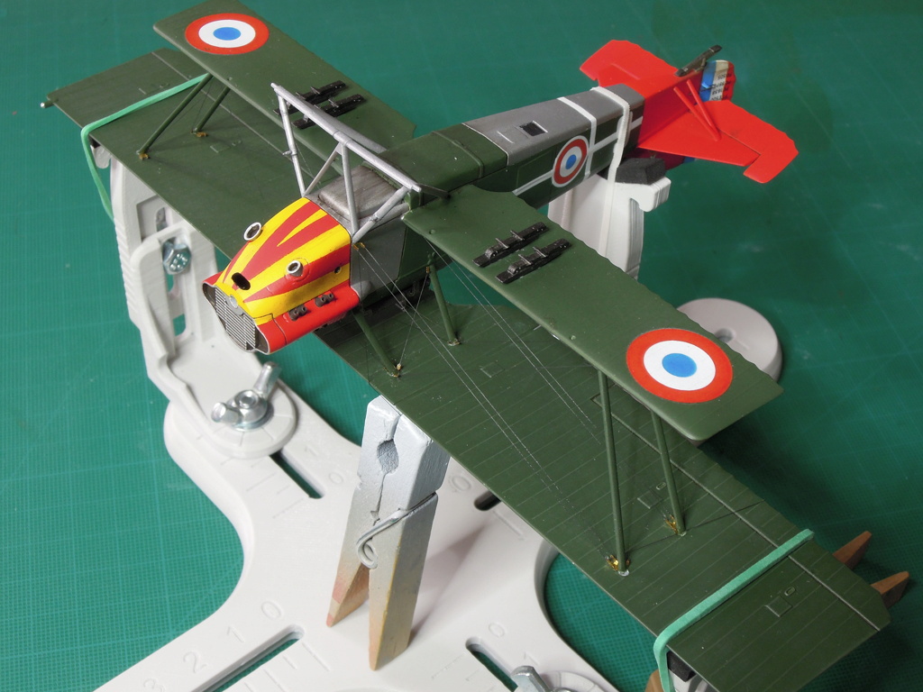

L'aile est collée à l'aide de colle polystyrène qui prend lentement et permet une mise en place plus facile

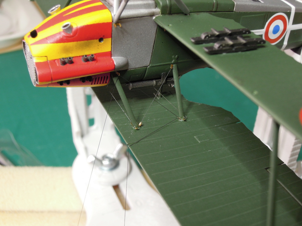

Puis c'est la mise en place des crochets en PE fournis avec le kit, collés à la cyano, c'est minuscule et les trous font 0.3

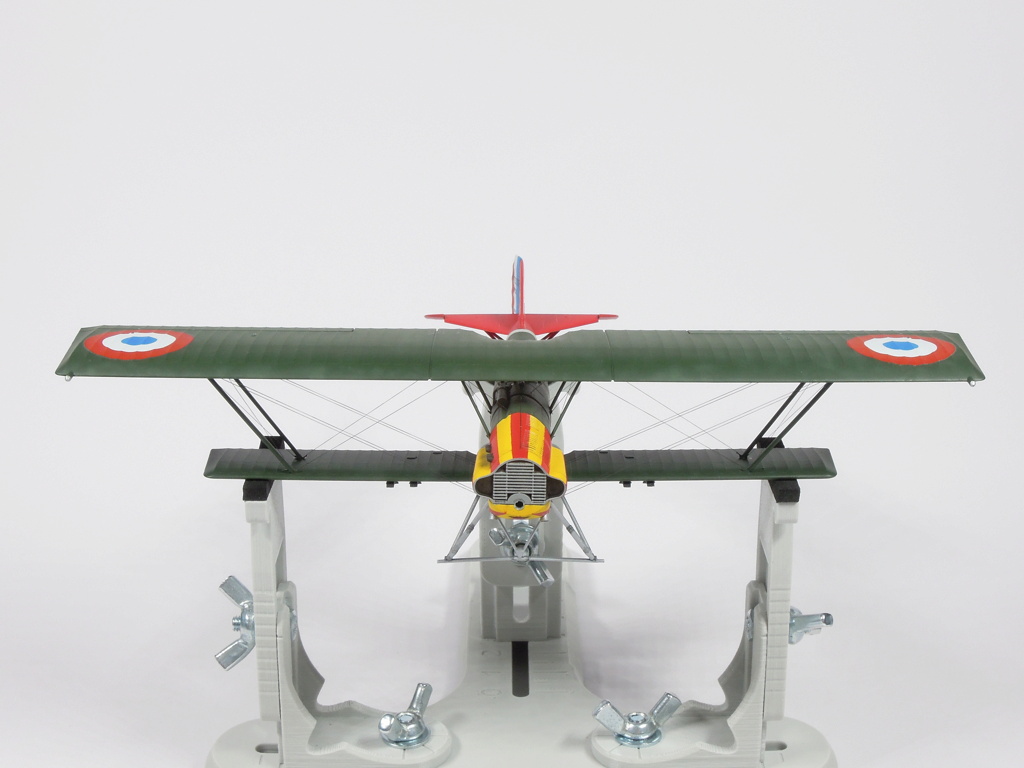

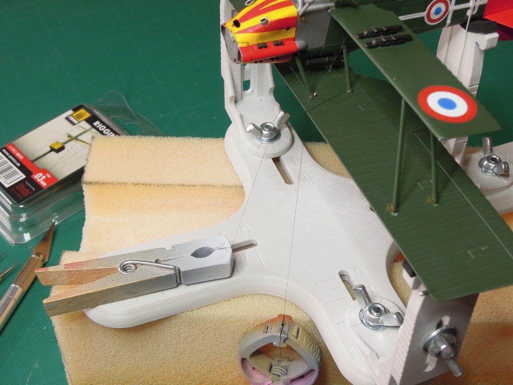

J'utilise du fil à hauban élastique, c'est du 0.3 de chez Ammo, ils sont tendus à l'aide de pinces à linge et fixés à la cyano
Tout est en place et je peux maintenant peindre les crochets avec un pinceau très fin
Le plus dur est passé :x Je vais coller les quelques accessoires restants et ce sera bientôt terminé

Belle maîtrise du biplan :x
Cette peinture lui va à ravir,

Le capot moteur est fin à souhait.
Les haubans aussi, et pis ... tout le reste :x
