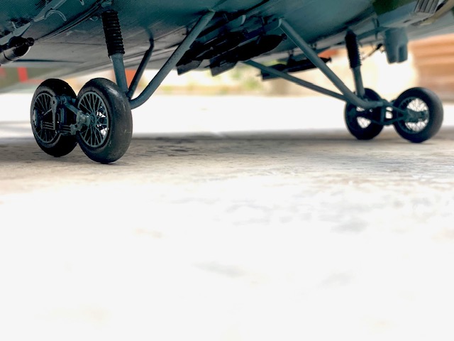

Je passe trop rarement : pour le train, j'ai remplacé les jambes d'origine par du conducteur électrique rigide en 2,5 de mémoire, ce qui en prime m'a permis d'obtenir un angle correct pour les bogies... Il n'a pas encore bougé ! :D

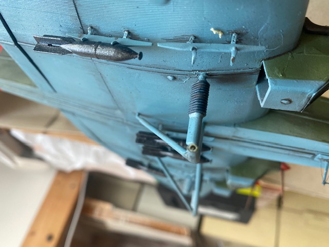

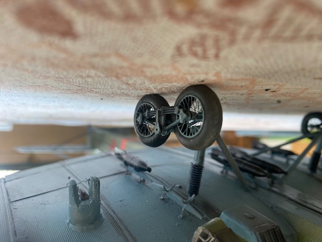

Pour le train, j'ai résolu le problème à ma manière. J'espère que ma méthode sera aussi efficace que la tienne.
J'ai commencé par virer les axes des boggies du kit, puis j'ai creusé l'axe du train avec un forêt de 1,5 mm de diamètre et j'y ai inséré une tige en laiton.
Aux dernières nouvelles, ça tient :) :
Ce sous-ensemble est effectivement LE point noir de cette maquette qui, par ailleurs, reste un vrai plaisir à monter.
