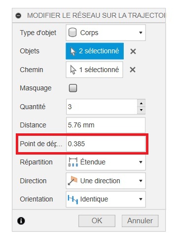

Bonjour les Fusionneux,
J'ai un corps que je veux répéter un certain nombre de fois sur une trajectoire parfaitement définie par une esquisse.
Je fais "Réseau sur une trajectoire", je sélectionne le corps, je sélectionne la trajectoire, et les répétitions tendent à s'éloigner de la trajectoire.
Kékispass ?
Merci...

J'arrive après la guerre, mais comme vous n'avez pas eu de réponse...
Dans la fenêtre de la fonction "réseau", vous avez un réglage point de départ.
Votre problème vient certainement du fait que votre corps ne se situe pas sur le point de départ de votre trajectoire, il faut donc "compenser" avec ce réglage.
reseau trajectoire.jpg (43.12 Kio) Vu 252 fois
J'imagine que vous avez déjà résolu votre problème, mais on ne sait jamais.
Bon week-end.
Loïc.

Tu dois avoir sélectionné "identique" dans le champ orientation. Il faut sélectionner "suivant la trajectoire".

Merci les gens, mais c'est bien ce que je faisais...

Il m'est arrivé d'avoir ce genre de phénomène quand tu effectues des modifications sur un réseau. Dans ce cas j'en refait un nouveau, généralement ça règle le problème.

Glouglou69 a écrit : mer. 16 juil. 2025 12:16 Hello,
Amicalement.
Bin...
Pas forcément...
