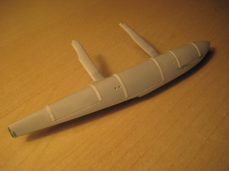

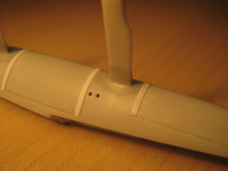

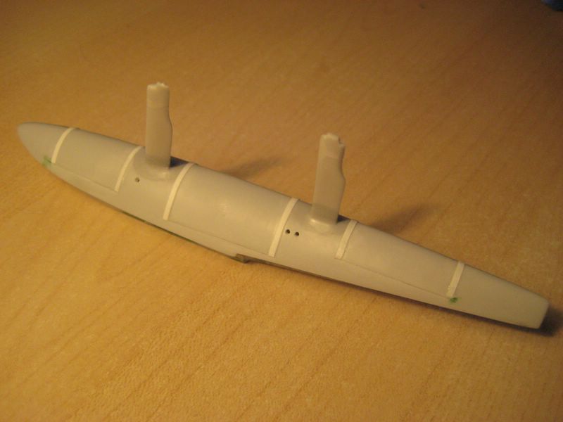

Message par Anthone »
Ca avance ... mais doucement ... toujours sur les flotteurs. En parallèle j'affine le fuselage.
En gros ça donne ça :
Les bandelettes sont taillées dans du pot de yaourt (à la cerise, le must pour ce genre de travaux, mais le citron va bien également)
Ca n'a pas l'air mais pour obtenir ça ... il a fallu sacrément retailler, charger, poncer ... finition finale au surfacer. On va s'arrêter là hein.
Reste à refiler un coup de surfacer sur les bandelettes et trouver quelque chose pour faire les sties ... comme sur le vrai.
(Merci raftav :wink: )
Par contre c'est curieux pour la difference de position des haubans.

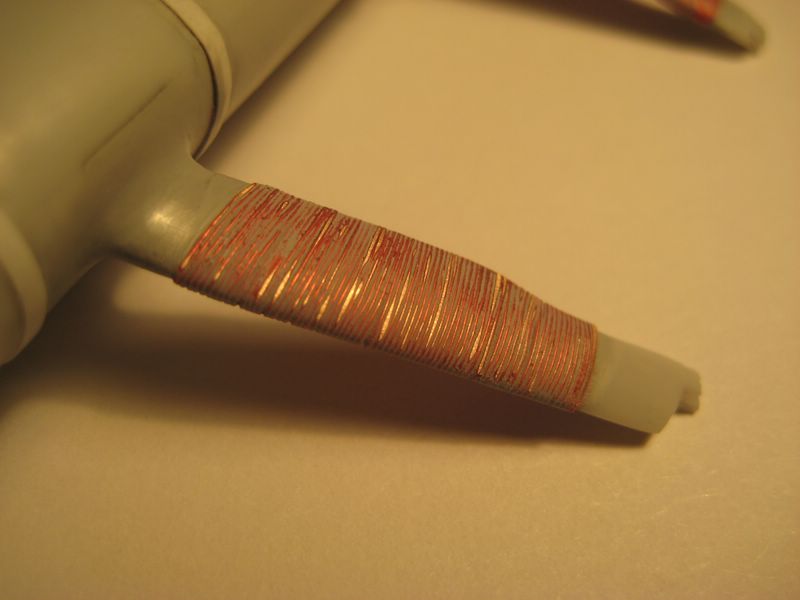

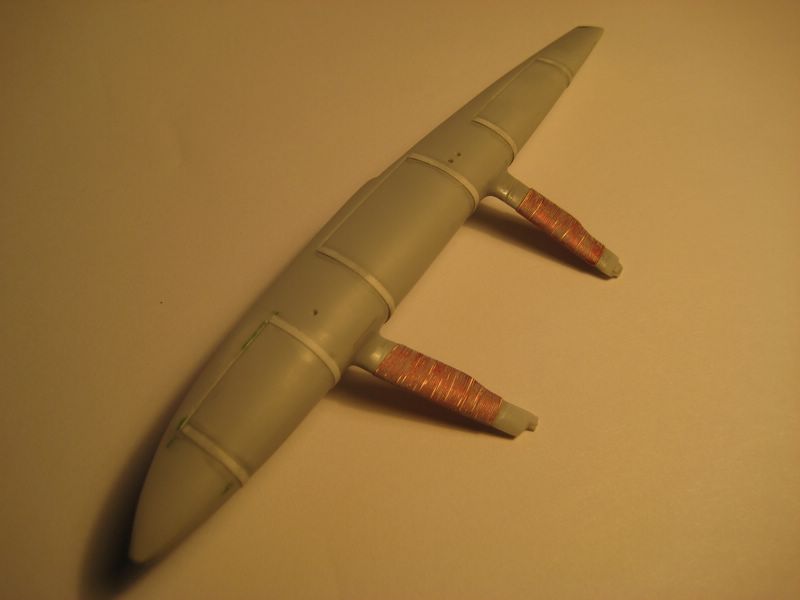

Salut tout le monde. Je me suis enfin accordé un peu de temps pour avancer au moins sur ce montage.
J'ai donc repris les mats des flotteurs. J'ai sacrifié trois petits moteurs électriques avant de trouver un bobinage avec un diamètre interessant.
L'avantage est que le fil de cuivre se positionne facilement. Une pointe de cyano est appliquée régulièrement puis étalée entre les spires. Une fois que c'est sec, j'applique du surfacer, je ponce et voilà le travail : l'un des mats n'est pas encore complètement terminé.)
Alex68
Messages : 9506
Localisation : Altkirch
Message par Alex68 »
Ca rend pas mal.
Es ce que le gris es du à un espace entre les spires ou c'est du surfacer?
Booya!
Anthone
Messages : 6201
Localisation : Achères - 78
Salut Alex. C'est du surfacer destiné à aténuer le creux entre les spires.
Je vais repeindre l'ensemble par la suite.

Message par Scenedesmus »
Hello, les mats sont pas mal rendus ! Tu pourrais peut-être poser tes fils de cuivre sur une surface collante (scotch ou autre) que tu pourras découper et ajuster avant de les poser sur les flotteurs et de les sceller au surfacer, non ?
Bon courage !
Anthone
Messages : 6201
Salut Scenedesmus. Effectivement, pour les flotteurs il va falloir trouver une autre méthode. Du double face, pourquoi pas ? Je pensais coller des brins alignés sur une sorte de feuillard collé par la suite sur les flotteurs ... pas évident à mettre en place.
Par contre je vais certainement virer les bandes en plastiques et ne les poser qu'au final.
Je vais m'amuser moi ... :mrgreen:
Scenedesmus
Messages : 3018
Enregistré le : mar. 5 sept. 2006 12:39
Localisation : Rennes
Anthone a écrit :Salut Scenedesmus. Effectivement, pour les flotteurs il va falloir trouver une autre méthode. Du double face, pourquoi pas ? Je pensais coller des brins alignés sur une sorte de feuillard collé par la suite sur les flotteurs ... pas évident à mettre en place.
Hello, hmm le double face, méfiance, c'est comme tous les autocollants: ça colle partout sauf où il faut. Un collant simple-face peut être suffisant. Tiens, pour info, en montant les radiateurs du Whirlie je me suis aperçu qu'on peut faire adhérer du métal sur de la carte plastique avec de la colle liquide. Ca tient bien à condition d'avoir de grandes surfaces de contact. Peut-être une piste de plus ? En tout cas, à mon avis tu as raison de virer les bandes de plastique, il sera plus facile de rattraper les écarts (éventuels) en les reposant en fin de montage.
