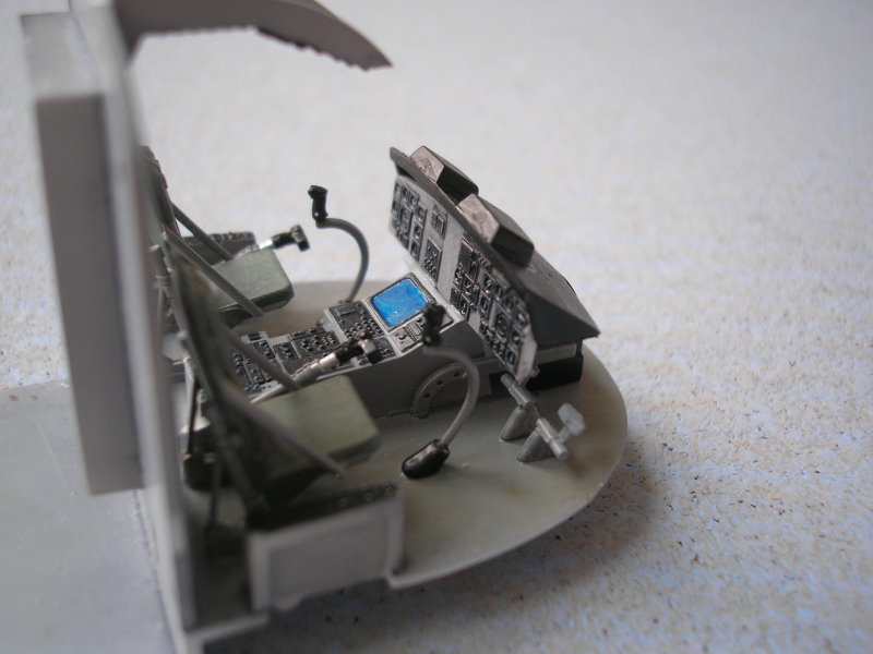

A première vue, la maquette est belle, même si le cockpit est simple ( simpliste ?) et la carlingue carrément vide
Mais n'ayant aucun talent de scratcheur, , et manquant de doc pour le détaillage, je laisserai comme çà, from the boite
Seul truc ch...t avec le Revell, c'est les ref peintures, difficiles à ytraduire en Gunze, tamiya,... même avec les tableaux de correspondance donnés dans la FAQ
Place au montage :

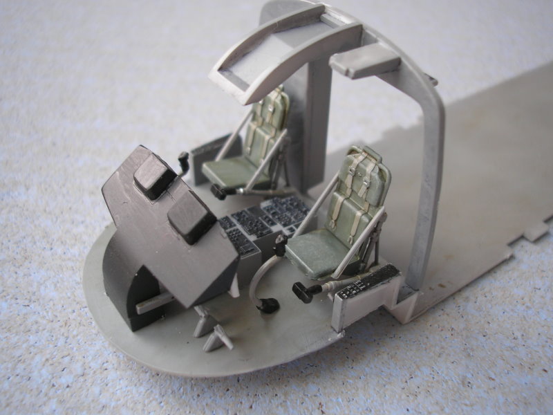

Le cockpit, RAS, sans aucun ajout :
Une fois fait, préparation des 1/2 fuselages, avec mise en place des vitrages masqués ( seule hantise : seront-ils suffisamment bien collés car une fois le bestiau refermé, faudra pas que ça se barre à l'intérieur....)

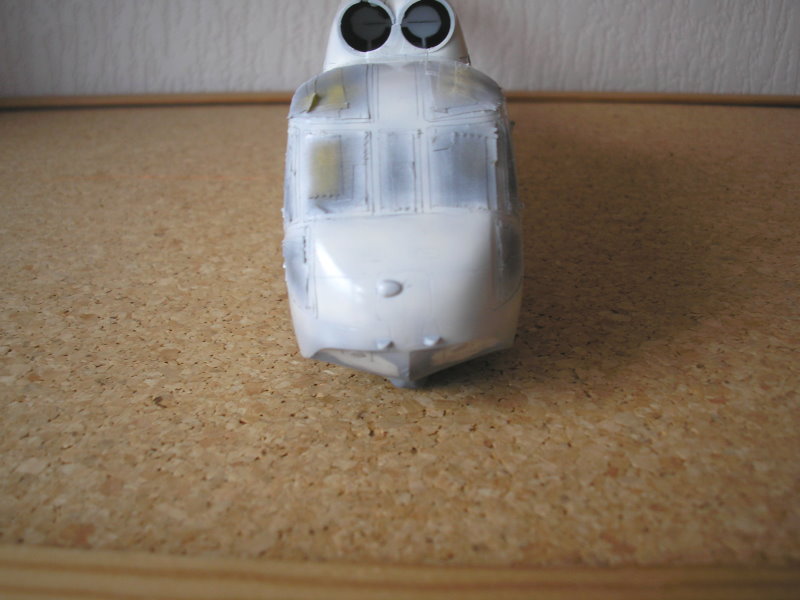

Petite mise à jour et état d'avancement en cours :
Les ajustements des 2 coquilles avec le dessous sont un peu sportifs, j'ai juste été un peu ( beaucoup :evil: ) em...dé avec le nez que j'ai collé en force pour que çà tienne, avec comme conséquence du mastic à prévoir, surtout qu'ujn montage à blanc de la verrière montre que çà va pas jointer nickel
Par contre pour le dessous, finalement, une fois poncé, le joint est tout rikiki, bref mieux que prévu
Quand je disais que le nez, çà avait été sportif : çà joint mal, et c'est pas en face :
La bete fermée : pas beaucoup de mastic ( juste les endroits où j'ai dégrappé à la hache )
Le dessous, finalement pas si mal, avec juste un peu de masticage conséquent vers l'arrière
et finalement, le mastic sur le nez ( ATTENTION ames sensibles , s'abstenir :mrgreen: :mrgreen: )
impressionant, non, faut dire que j'ai fait dans la finesse :mrgreen:
C'est surtout qu'il faut rattraper les écarts entre les 2 cotés, et puis il faut que je rajoute de la matière sous la verrière coté gauche de la photo pour que çà donne bien
Et puis, il faudra regraver ce qui va disparaitre dans la bataille
En conclusion, les ajustement sont pas nickel, pas trop mal quand même sauf pour le nez que j'ai raté ( mais çà vient peut etre de moi qui m'y suis pris comme un manche )
Et puis, c'est pas une des difficultés des hélicos, çà ? ( je pose la question, parce que c'est le premier que je fais depuis, pffffou.......)
Bon allez, je vous lache la grappe, je retourne à ma ponceuse Black et dekker
Merci et @+
Chrono

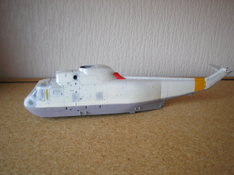

Bonjour à tous
Petite mise à jour
Rien de transcendant, j'ai peint le jaune et le rouge sur les parties le nécessitant, notamment les "flotteurs"
Passage du jaune avant le rouge pour avoir une teinte bien fraiche
J'ai plus qu'à attendre que çà séche bien avant de masquer le rouge et passer le gris du dessous

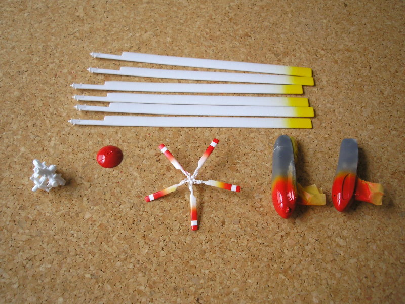

Ca avance doucement, mais çà avance
Et hop, j'ai peindu les pales, avec du noir pneu, et du noir noir pour les contrastes, restera plus qu'à les patiner
Ensuite, passage du gris dessous, il s'agit du gris FS36320
il est un poil foncé, mais bon, pas envie de tout reprendre.
J'ai fait des nuances gris foncé sur les lignes de structure, discrètes mais présentes, à renforcer avec les jus plus tard
je suis assez content de ma délimitation floue, faite avec de la patafix, alors que j'ai tendance à foirer cette étape d'habitude
Enfin, j'ai peint les flotteurs avec une mauvaise surprise au démasquage du rouge : des "traces" de colle sur le rouge, pourtant çà fait plus d'une semaine qu'il séchait, va falloir que je reprenne çà
Bon, reste le noir sur le nez à passer, puis çà va être l'étape des décals

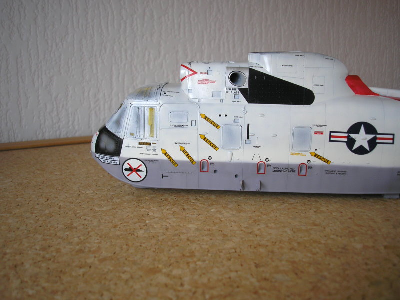

Ca progresse lentement, la partie peinture et décals est quasi finie
Quelques photos pour illustrer l'avancement des travaux :
peinture des zones noires autour des sorties turbines, plutot que décals :
Lors de la pose des décals, ayant terminé mes Microsol et Microset, j'ai testé pour la première fois les produits décals de Mr Color - Gunze et là : CATA :evil: :evil: le produit attaque la peinture si on ne l'essuie pas après passage sur le décal ( alors que j'avais l'habitude de détremper les décals de microsol auparavant ). Quelqu'un a-t-il déjà rencontré ce problème?
Finalement, après moultes précautions, çà donne çà
Je suis assez content du résultat, je trouve que çà a enfin de la gueule, ( et puis c'est autre chose que du low-viz tout gris, çà :D )
Voilà, m'en vais passer du klir pour fondre tout çà, avant de crader un peu le zoziau
