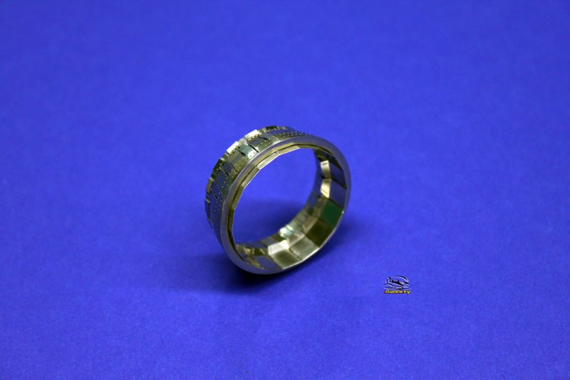

Salut à tous,
Tout d’abord un grand merci pour tous vos messages qui m’encouragent et me motivent d’essayer de toujours pousser le bouchon un petit peu plus loin.
Et de deux la tulipe d’été terminée.
Comme je m’en doutais elle était beaucoup plus simple à réaliser, d’autant plus que les trois dernières couches sont identiques à la tulipe de printemps.
Maintenant va falloir adapter tout ça au fuselage et corriger les défauts de celui-ci. Le problème est qu’il manque de la matière à deux endroits. Ça ne va pas être une simple affaire.
Bonne semaine à tous le monde,
Sweety

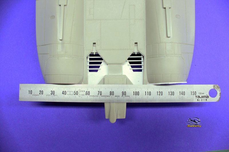

Salut à tous,
Jamais content quand on loupe une pièce mais on se console quand ça rend service.Image
J’ai taillé des dents sur la première tuyère loupée dont les dimensions n’étaient pas correctes pour tailler dans le plastique pour l’ajustage de celle-ci.
J’avais prévu une rondelle en plastique dans les dimensions de mes tuyères pour l’ajustage de celle-ci.
J’ai supprimé l’excédent de tuyère qui dépassait du fuselage et là : Surprise ! Une tuyère va aux fraises et l’autre tient le panierImage le fuselage est de bizingue.
Empilage de plusieurs rondelles et ponçage pour aligner les tuyères.
Etant donné qu’il me manque de la matière à certains endroits et qu’à d’autres l’épaisseur du plastique sera aussi fin qu’une feuille de papier à cigarettes rendant la gravure impossible, j’ai bouché tous les trous avec de la pâte à fixe et rempli les parties à poncer avec de la résine.
Un peu bœuf comme technique mais je n’ai rien trouvé de mieux, en attendant ça fonctionne bien.
Va falloir ajouter 40 gr de plomb à l’avant pour compenser la résine si je ne veux pas voir le matou assis dans sa caisse à sable.
Quelques heures de ponçage, grattage et fraisage plus tard.Image
Mes tuyères sont rondes, mais le fuselage lui ne l’est pas, du moins ne l’était pas !Image
Reste à refaire les gravures.
Sweety

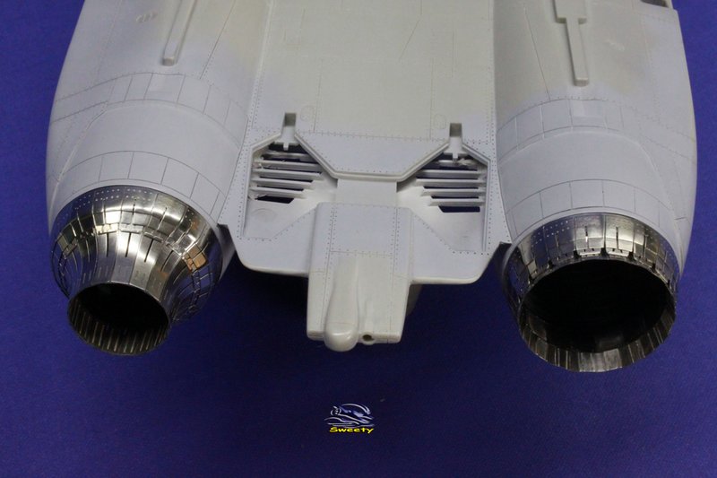

Bonjour tout le monde,
Voilà les tuyères adaptées sur le fuselage.
L’opération à demandé quelques heures de frotte frotte. Il y a des angles pas évidents à travailler et plus de 2 mm de matière à enlever par endroits, il faut ensuite redonner une forme acceptable et symétrique.Image
Avec du recule, remplir le fuselage avec de la résine me semble indispensable, j’ai largement supprimé par endroits tout le plastique et continué allégrement dans la résine.
Ce cat commence à engraisser et prendre sérieusement du poids.
Si une fois je vais à une expo avec cette oiseau j’ai bien peur que les tables de cantine ne soient pas assez solide !Image Bah, j’espère que les trains sont costaux chez Tamiya, je n’aurai peut-être pas besoin d’écraser les pneus pour simuler le poids.Image
Maintenant je peux retourner bricoler dans mes puits de train.
Sweety

Ca existe, des tuyères comme ça : une ouverte et une fermée ??? En tous cas, qu'est-ce que c'est beau ! :shock:

Phileldur a écrit :Ca existe, des tuyères comme ça : une ouverte et une fermée ??? En tous cas, qu'est-ce que c'est beau ! :shock:
Il me semble que c'est meme toujours le cas sur le F14 car un des moteurs est etient avant l'autre et conditionne la position des tuyeres de l'autre (de memoire)
V

sur le F14 A oui, le réacteur gauche s'éteint en premier, la tuyère se ferme, puis le réacteur droit et il n'y a plus assez d'énergie pour fermer celui là
