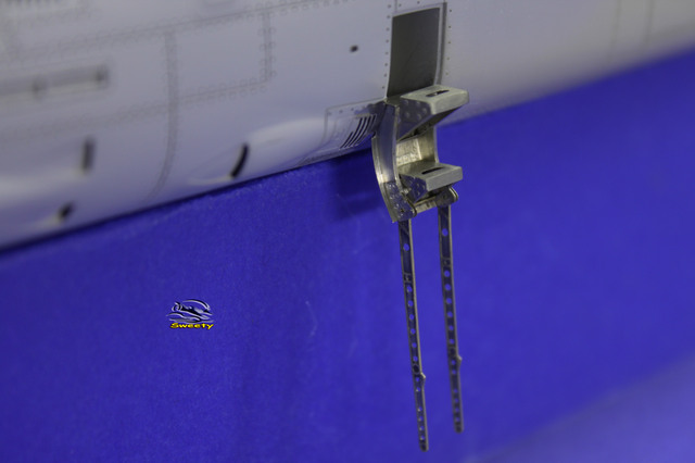

Salut tout le monde,
Les marches-pieds.
Ici d’origine, je trouvais un peu léger, j’ai ramené mon grain de sel.

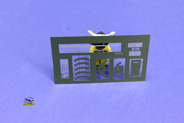

Un chouilla de photodec.

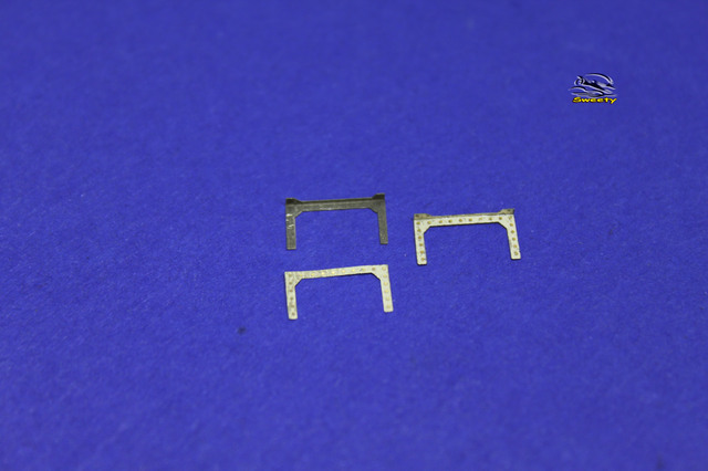

Assemblage des renforts, le problème avec la photodec, il n’est pas possible de graver en relief et de faire des lignes de pliage.
J’ai donc gravé une pièce avec la ligne de pliage et soudé dessus une gravure en relief, l’assemblage est un peu délicat car la pièce en relief fait 5 centièmes d’épaisseur mais c’est jouable.

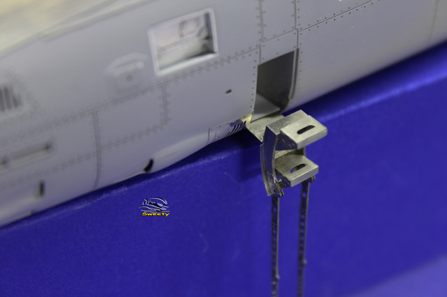

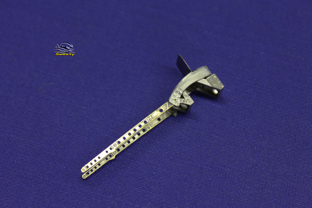

Assemblage à blanc, les marches-pieds semblent très simples à réaliser, une vraie salop…. !!!! Je dois reconnaître que je me suis pris à 4 fois pour y parvenir.
1 Dessin et mesures mal foutus, poubelle et je recommence ! Là ça commence à me gonfler !
2 J’ai laissé juste ce qu’il fallait pour la collerette, impossible de la centrer toujours trop court d’un côté, poubelle et je recommence ! Là je sors toute ma collection de jurons, sur le coup j’en ai même inventé des nouveaux !
3 Trop poncé les soudures, les pliages se sont fait la malle, poubelle et je recommence ! Là je pette un plomb ! J’écrabouille cette foutue pièce et le con se fait mal, je vais faire du jardin !!!!!!!!!!!!!! Remarquez que énervé comme j’étais ça déménageait, j’ai fait une avance du diable.
4 Le lendemain ça s’est monté tout seul, bah ! y’a des jours sans !

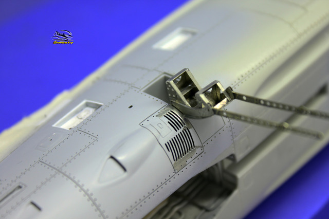

Un coup de barbouille, histoire de voir la gueule.

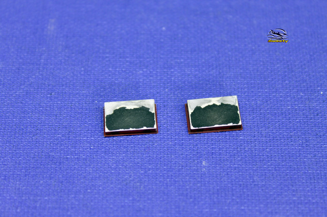

J’ai fait des testes pour la surface antidérapante, peinture fraiche saupoudrée de micro ballon. S’agit pas que mes figurines se cassent la gueule vu qu’elles vont trainer dans le coin.
Je compte sur vous pour me donner vos appréciations et vos conseils pour améliorer cette peinture des marches-pieds car quelque chose me plait pas et je ne sais pas quoi exactement. Question peinture et vieillissement j’ai encore tout à apprendre. Merci par avance.
A bientôt,
Sweety

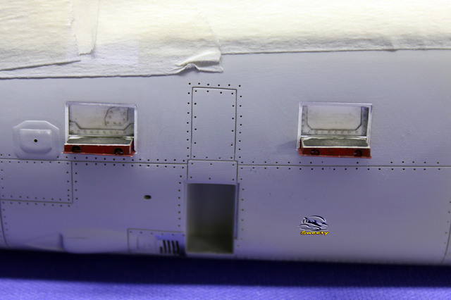

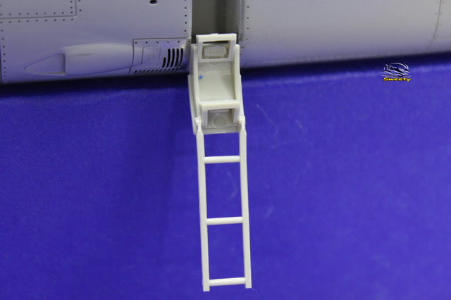

Les marches-pieds.

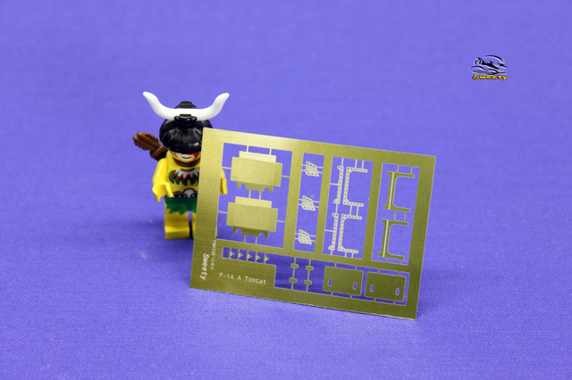

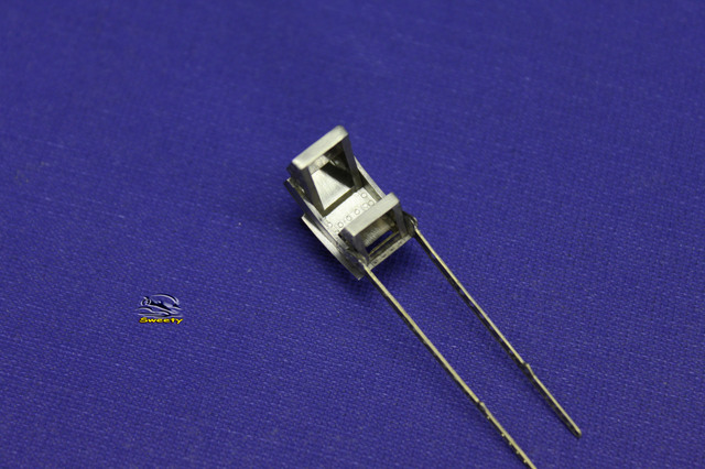

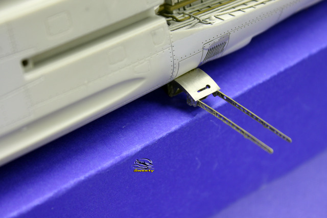

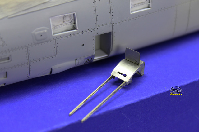

Re: F-14A 1:32 Echelle.
...y m'énerve
, ché pas vous...mais moi y m'énerve !!
Touche à rien ils sont parfaits tes marches pied !
- avenger
- Messages : 202
- Enregistré le : ven. 15 sept. 2006 21:34
- Localisation : Zimmerbach (68 près de Colmar)
Y fait rien que m'embêter...
Le vieillissement viendra à la fin de ta peinture, avec un peu d'usure sur les arrêtes par exemple, et l'utilisation de pigments naturels pour ombrer quelques recoins, mais à ce stade, ne touche à rien c'est parfait.
Salut à tous,
L’échelle.
Ci-dessous celle d’origine, que je trouve comme les marches-pieds un peu juste.
Deux jours de travail plus tard, histoire de dépoussiérer le fer à souder.
Les seules choses que j’aie pu récupérer sont les montants de l’échelle en photodec Eduard qui ont de la gueule, j’ai tourné autour de ces pièces pour réaliser le reste.
L’échelle est tellement fragile que vous pouvez être sur que je vais la raccourcir lors des transports.
Je l’ai fixé très simplement avec une chute de photodec collée de manière invisible au dos, elle se glisse entre une carte plastique collée au bas de la trappe.
Reste maintenant à la terminer et à barbouiller tout ça, va falloir aussi meubler le fond de la trappe.
