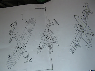

par contre une notice reduite au minimun
en faisant des recherches je me suis aperçue que cette notice était tres proche de celle de POMk au 1/48 :idea:

Curieux,
la notice montrée est une photocopie de celle du POMK au 1/72 et non de celle du kit Dujin.
L'insert de cockpit est celui de POMK......

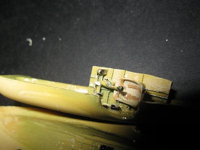

le poste de pilotage
et on ferme

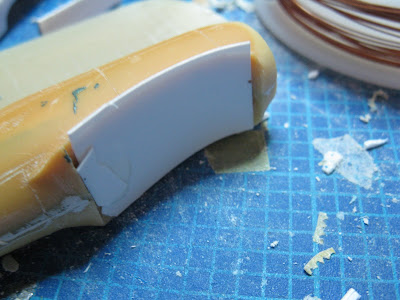

un gros ajustement a faire au niveau des ailes, carte plastique obligatoire
et on serre fort pour la mise en croix

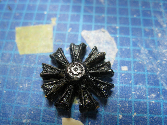

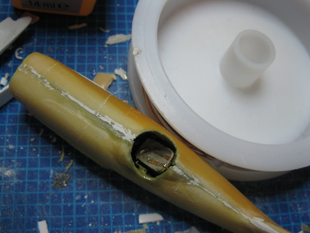

petite avancé sur le moteur mais faut dire qu'il y avait du taff question ébarbage
avant
apres
j'espère ne pas me tromper dans le montage du moteur car sans notice c'est moins explicite

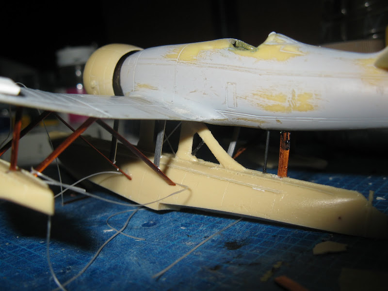

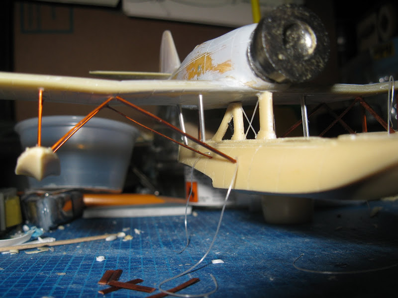

une des particularité du loire 210 est la structure qui maintien les floteurs
et j'ai pas encore fini!

une derniere série avant d'aller se coucher vue que tous les mats sont maintenant présent
Messages : 12845
Re: Loire 210 1/72 dujin : que de mats!
Joli échaffaudage :x
Tu t'es servi de ceux de la boîte ou d'autres profilés ?

ce sont tres majoritairement les profilés de la boite.

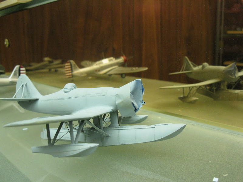

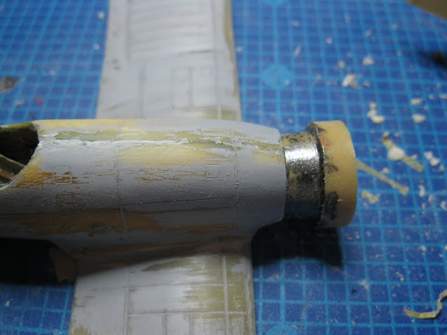

dernières modifications; l’hélice fournie. elle est trop grande et il n'y avait semble t'il pas de cone de protection.
donc J'ai refait une helice
il reste encore un peux d'affinage
j'ai rajouté 2 3 trucs comme les barrières sur le flotteur principale et les vérins de gouvernes.
j'ai aussi monté le pare brise qui a pour seul mérite d'exister
