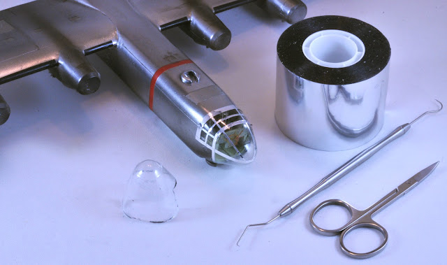

Re: Luft46 Focke Wulf, Ta-400 Antares 1/72, chausse-pied SVP
8) Ca flashe le scotch alu! :x J'aime bien le rendu de la verrière...
Si tu ramènes des maquettes de cette taille dans ton bureau en desk model, il ne doit pas te rester grand chose de place pour poser un ordi :D .
Ce scotch alu se peint moyennant un bon "griffage" de la surface pour que la peinture accroche. Sans ça le moindre masquage arrachera tout
Exemple :evil: :
Mais c'est raisonnablement faisable. JC alpha recouvre tous ses scratchs avec ce matériau et les peint ensuite.
Meme conseils de peinture que Adrien, et un appret peut aider, et faut éviter les chocs et les frottements !
Le scotch alu, tu peux le ternir en le passant á la paille de fer ultra fine 0000 ou au micromesh , si tu veux conserver le ton alu et devenir plus réaliste.
Sinon une attaque basique à chaud fait une anodisation terne, decoupe des pieces dans une barquette alu passée au lave vaisselle, par exemple :evil: ( souvenir de la tete de belle-maman la premiere fois qu'elle a vu revenir ses barquettes ternes et grisatres :D , eh oui, j'ai un service traiteur :wink: )

Merki pour vos conseils éclairés, j´aime bien travailler c´te scotch. Je note pour la peinture.
Après peinture flashy et montage de la verrière, j´ai effectivement un peu l´impression de me retrouver avec un Xf-12 allemand et octomoteur.
