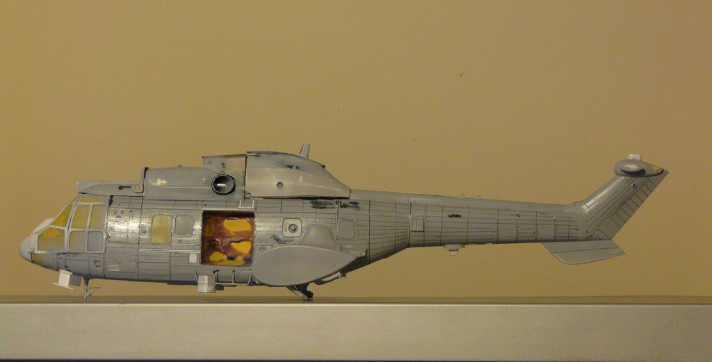

Une vue d’ensemble du projet :

La poutre de queue a elle aussi été modifiée car la structure des Lynx Français est différente des Lynx Mk3 mais j’y reviendrai plus tard.
